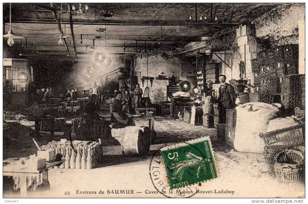

Messagepar Buffalo Bill » 18 07 2012 à 22:50
Pour l’éclairage, l'idéal serait de fabriquer à partir de LED (blanc-chaud) les même éclairages pendus au plafond et alimentés par des lignes aériennes que sur ce document....
Au 1/30eme je pense que c'est possible, mon seul doute est que si j'utilise du fil en cuivre de bobinage moteur pour le réseau aérien ,sera-t-il suffisant pour alimenter sans chauffer, sans trop de résistance......mes notions d’électricité sont plus que lacunaires et jamais réactualisées depuis la terminale.... :rod_siflet .
De toute façon un éclairage extérieur sera nécessaire. Un instant j'ai pensé à un rétro éclairage (en contre plongée) façon son et lumiere, pour donner une ambiance plus mystérieuse mais j'ai peur de sombrer dans le "waltdysney" et je préfère me cantonner à l'ambiance que l'on perçoit bien dans les CPA d'époque.

Messagepar JM » 18 07 2012 à 22:58
Un éclairage à led est une très bonne idée. Du fil fin suffit : une led ne consomme pas grand chose. Tu peux utiliser du laiton de 2 ou 3/10, c'est réaliste et facile à souder.
Mais un éclairage extérieur est obligatoire pour apporter une lumière suffisante pour montrer tous les détails.

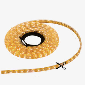

Messagepar Buffalo Bill » 20 07 2012 à 23:29
Que pensez vous de ce système? barrette souple sécable tout les dix centimètres (lumière blanc chaud)
Je vais jouer sur deux types d'éclairages différents pour bien contraster la partie rez-de-chaussée de la partie caves et garder une ambiance de plus en plus ténébreuse dans celles-ci, au fur et à mesure de leur éloignement par rapport à la surface.

Messagepar chris31 » 21 07 2012 à 08:53
Bien prendre le blanc chaud sinon c'est carrément bleu :cry: C'est pas mal pour faire un éclairage d'ambiance.

Messagepar Kazh du » 22 07 2012 à 11:10
Le SRM (séné Rail Miniature a utilisé ce genre de barrettes pour l'éclairage de ses modules pour la gare d'Auray....très agréable niveau éclairage (pas de bleu) simple en mise place et en service.
