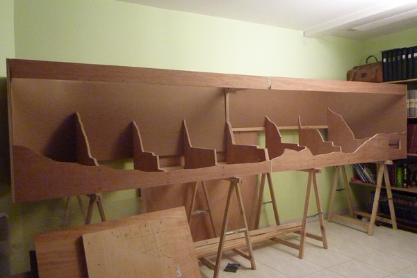

Belle menuiserie mais comme l'ont souligné Gilles et Storm,ca manque de tasseaux pour garantir une meilleur tenue (surtout aux angles)! ;)
Douglas
Messages: 5119
Re: Saint Hilaire de Lavit ( CFD Lozère )
Messagepar Storm » 03 09 2011 à 11:06
Bah, si ça tient comme ça, tant mieux :maitre: La plateforme viendra aussi rigidifier l'ensemble…
Messages: 23961
Messagepar 3DMetrique » 03 09 2011 à 11:58
Quelques petits goussets en CTP de 5 mm en renfort dans les angles seront nécessaires pour maintenir l'équerrage, le problème du gauchissement (torsion) est plus difficile à traiter, il faut bien fixer les couples sur les parois verticales (petits tasseaux).

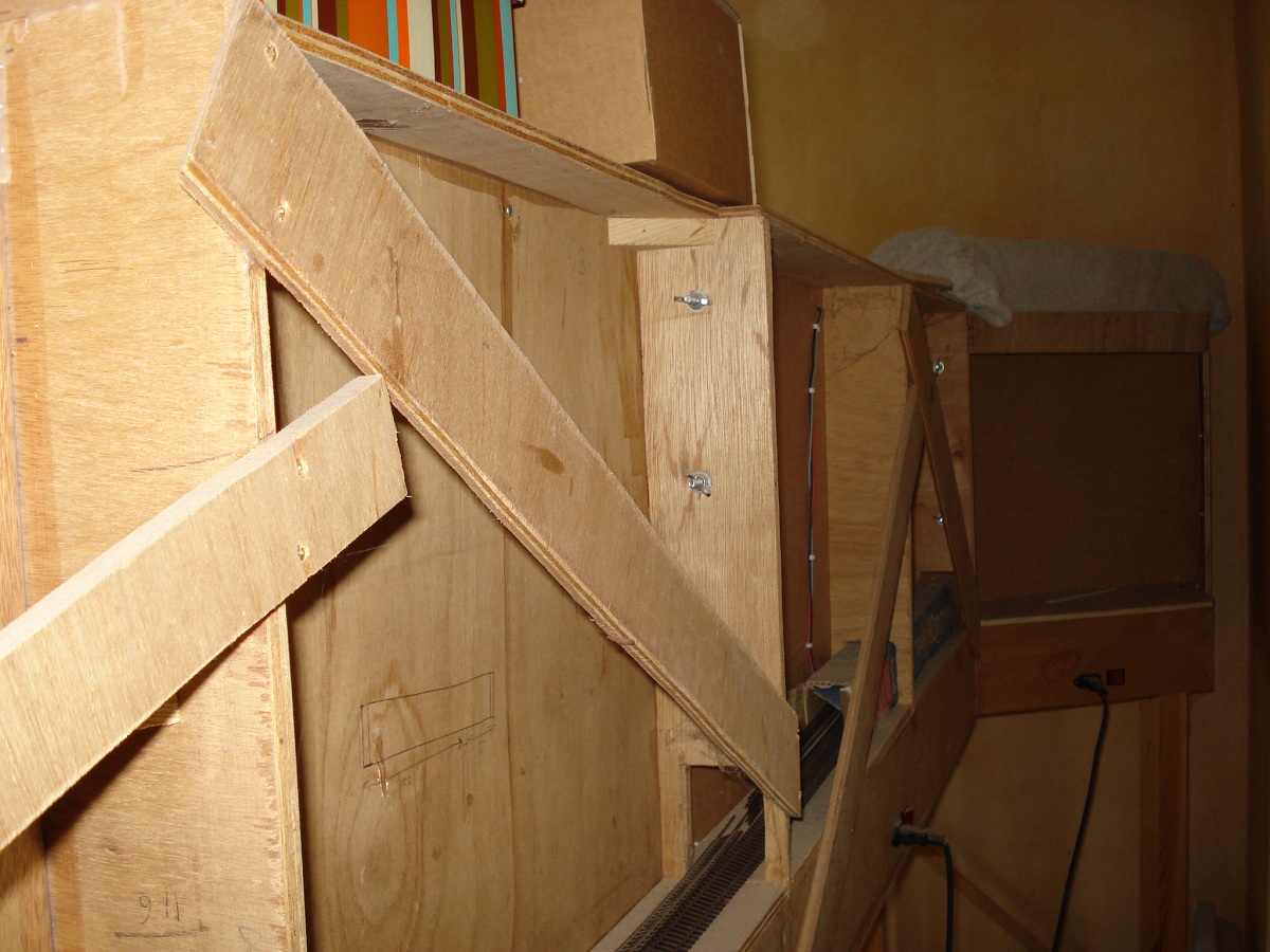

Messagepar La Mouette » 03 09 2011 à 12:31
Pour ce problème sur les grands modules droits de Binic qui ont un peu la même architecture, j'ai fixé des traverses obliques en V au fond et dessous :

Je ne sais pas en quoi est fait le "fond" cintré du module d'ABJ.TRAIN mais, à bien y regarder, j'ai l'impression qu'il doit participer à limiter le "gauchissement" du module... :idea:
Messagepar Estrain...C » 03 09 2011 à 17:16
Si il a gardé son idée, Hugo a pris du médium de 3mm ;)

Messagepar vigeois » 04 09 2011 à 00:58
Par expérience, une fois le "toit" fixé, c'est rigide ! Le plus gros problème viendra plutôt de la plate forme qui risque de faire des vagues avec le temps, même avec du CP10 (expérience...)

Estrain...C a écrit:Si il a gardé son idée, Hugo a pris du médium de 3mm ;)
Ce qui me semble un peu "cheap" pour une action rigidifiante !
Messagepar mikado » 04 09 2011 à 23:51
Moi, je suis tombé dans l'excès inverse : j'ai fait sans doute trop lourd mais vu que mon réseau n'est pas appelé à être démonté souvent, ça ne nuit pas.
Faut bien réfléchir à la structure pour pouvoir faire du léger et costaud.
Messagepar ABJ.TRAIN » 05 09 2011 à 09:53
Bonsoir,
Il participe à rigidifier l'ensemble, mais ce sont les interfaces intermédiaires qui font le travail ;)
vigeois a écrit:Par expérience, une fois le "toit" fixé, c'est rigide ! Le plus gros problème viendra plutôt de la plate forme qui risque de faire des vagues avec le temps, même avec du CP10 (expérience...)
Hugo, pas facile de faire des coupes droites avec une scie sauteuse ! :rod_siflet C7 (l'interface....)
Oui je pense qu'une fois le " toit" en place il n'y aura plus rien à craindre ;) . Pour la plate forme c'est clair que ça va gondoler si on ne fait rien, je pense mettre en place des bouts de tasseaux qui se trouveront sous la plate forme de voie et cette dernière sera visser sur ces tasseaux, là je pense que le problèmes sera résolu ;)
Eh oui j'avais un peu trop bougé pour l'interface :oups2: , mais regardes le bandeau d'éclairage, il été également découpé à la scie sauteuse " à la main " . Mais pour le second module je vais m'aider d'un tasseau pour "caler" la scie sauteuse lors de la découpe

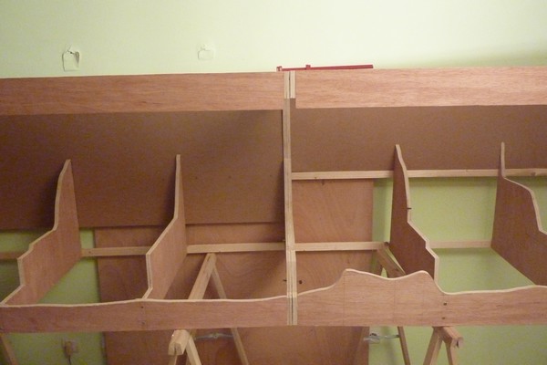

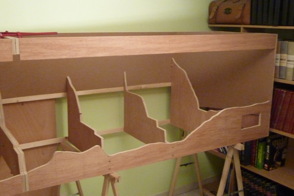

Messagepar ABJ.TRAIN » 27 10 2011 à 20:37
Bonsoir,
J'ai enfin terminé l'infrastructure des deux modules de Saint Hilaire de Lavit :ipb-251 et je peux vous dire que ça n'a pas été de la tartelette vu les formes assez complexes de ce site. La prochaine fois je vais faire plus simple :rod_siflet
Bon voilà la chose en images :
module 2
jonction
réseau
A vos commentaires :mrgreen:
Hugo
ABJ.TRAIN
Messages: 571
Localisation: Yvelines
Messagepar Estrain...C » 27 10 2011 à 20:42
Moi, je dis que ça m'a l'air très très propre et soigneusement réalisé E2 E2 E2
