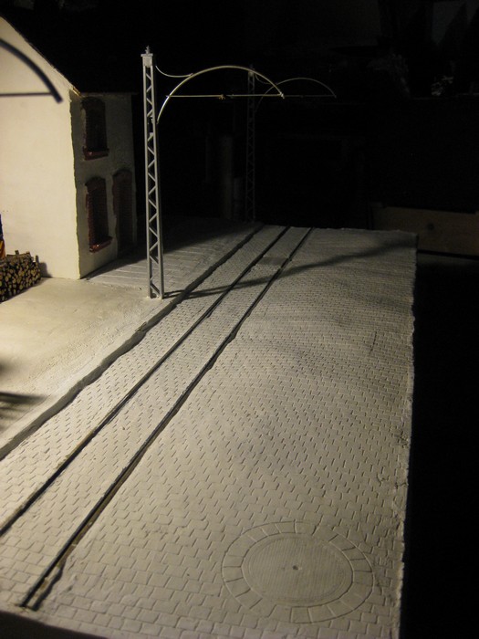

accessoirement, la gravure des pavés de la partie principale est finie ! ouf !! c'était le plus ch .. à réaliser ! H4
reste une toute petite partie entre les rails, la partie entre le rail extérieur et le trottoir, et ce même trottoir ! le trottoir ne sera pas réalisé en pavé, mais en dalle de pierres bleues !
nettement plus facile ! C7
pour la gravure de la taque, j'ai ressorti ma boite de compas ... utilisée quand on ne dessinait pas encore avecl 'ordi ... et j'ai utilisé le compas à balustre ! .. toute une époque ! ;)

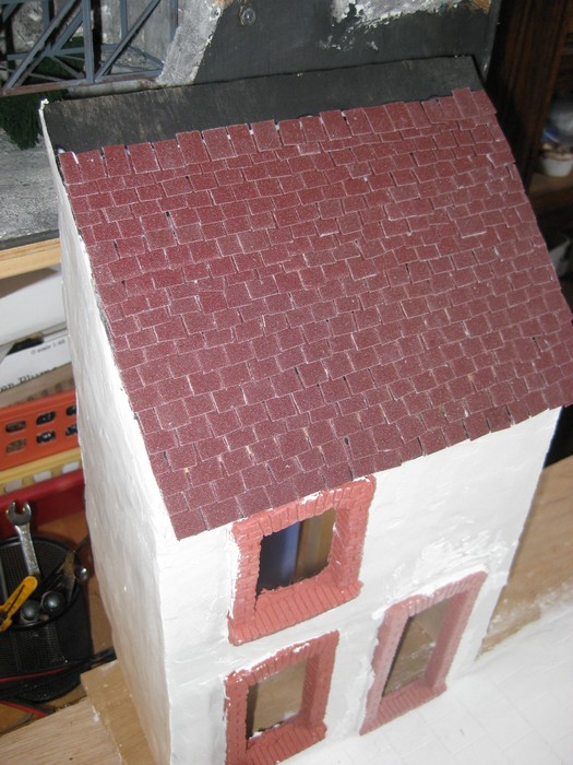

ayant un peu marre du gravage de pavé ! (ça me grav .. heu non .. gave !!) j'ai attaqué la toiture de la petite maison !
pfouu .. au départ, je pensais faire des bandelettes découpées, et les coller en les décalant .. bas ouiche ! le résultat n'était pas convainquant, la découpe n'étant pas assez visible ! aprés quelques essais pour marquer plus profndément cette découpe, j'ai abandonné l'idée des bandelettes pour découper les tuiles une par une ! le matériau : du papier de verre brun grain 180 ! j'ai donc posé les tuiles conscienceusement une par une, le plus régulièrement possible .. bof ... j'ai de nouveau tout démonté pour opter pour des tuiles avec une découpe moins régulière, et une pose un peu moins rigoureuse !
c'était déjà plus rapide .. et j'ai enfin un résultat qui me plait ! :ipb-251
400 tuiles quand même H4 mais bon, quand on aime, on ne compte pas ! C7

Ça me rappelle le toit de la ferme du Haut Bois...
Même technique!
Courage, le résultat est prometteur.

Yess !! la gravure des pavés est enfin terminée !! :ipb-251
on attaque la peinture .. et ce sera pret pour l'expo de St Amand !! :rod_coeur

Messagepar Dodo » 06 01 2011 à 14:21
c'est beau comme ca #B6
ca fait décore hivernale c'est de saisons :B3
au vue de la photo on se croirait presque un soir d'hivers ( manque juste deux ou trois tas de neige )
la plaque d'egout ca donne bien c'etait une bonne idée #B6

Messagepar SteamyStef » 06 01 2011 à 19:56
:C6 :C6
Joliiiiii
On verra ça à St Amand, du moins je l'espère. Tiens, je prendrai le pont de brique...
