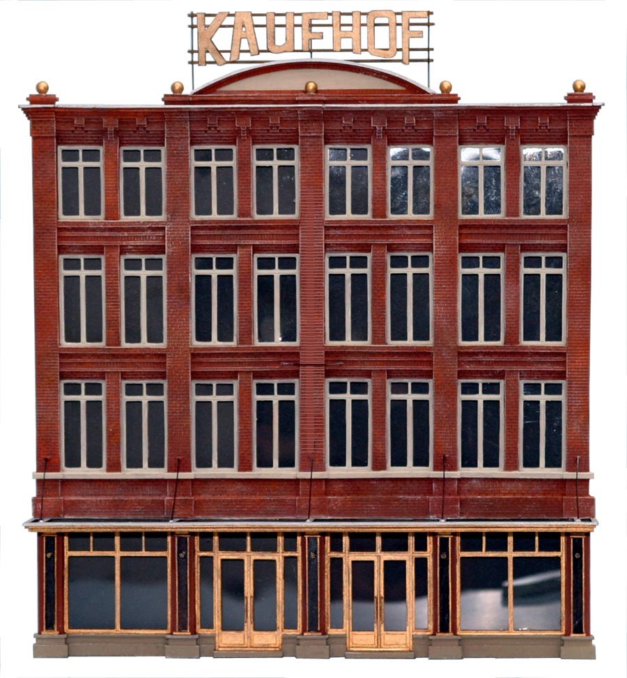

Maintenant la façade de l'usine.
Voila le brouillon.
Tout sera en briques, mais je n'ai pas fini le gribouillage des joints, et la couleur n'est pas idéale, je suis maintenant plus à l'aise avec les nuances de peinture physique qu'avec la palette d'un programme.

pour mon usine au 1/22, j'ai utilisé une photo modifiée, tirée du site "artitec" ;)
Re: Craquetot (ex Craqueville)
Messagepar Sixtifs » 19 08 2011 à 09:45
>Pélican : Moi c'est une photo modifiée tirée du site Delcampe
Ensuite passage du virtuel au réel 3D avec imprimante techno "fistjet" (en français mespetitspoingsrageurs)
