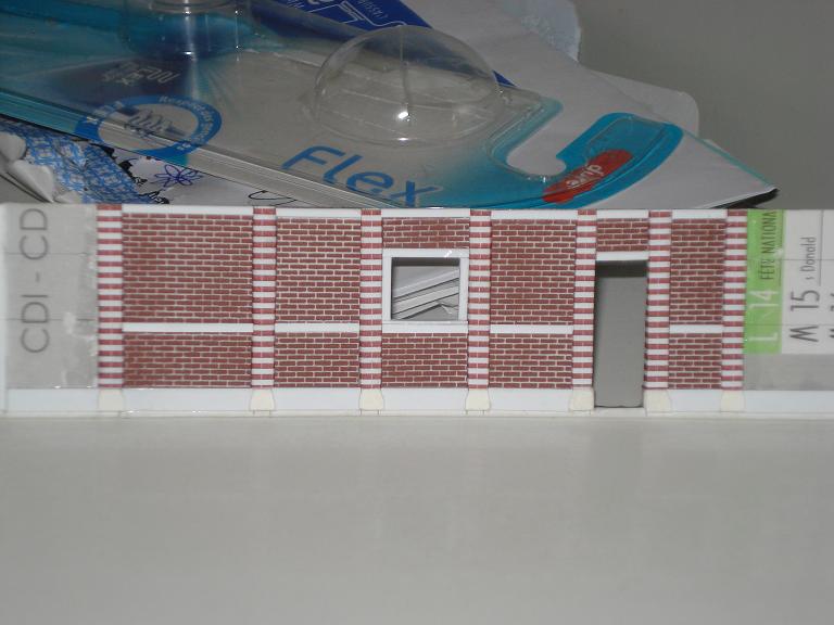

Gilles, tes piliers en béton, c'est 1) du carton, 2) de la carte plastique ?

carte plastique pour le sous squelette, papier imprimé pour le parement de brique et papier epais/bristol pour le splots de beton.

J'ai poursuivi cet apres midi la décoration des faces de ma gare CdN. Une grande partie de la face arrière est sur le point d'être terminée, le travail de la semaine passée, pas forcement tres productif il est vrai, pouvant etre considérée comme une sorte de "beta-test", cela s'est mieux déroulé aujourd'hui ! :maitre:
Travaux du jour :
Cette petite bricole c'est tout de même 3 heures de boulot (16h00 --> 19h00) sans quasiment aucune interruption. :? Putaing que c'est long !!
1°) découper et coller (colle de bureau) les plots en papier epais a la base des piliers.
2°) découper et coller (cyano) les parements en briques rouges et blanches des piliers.
3°) découper, ajuster et coller (cyano) les plaques de briques slater's.
4°) mise en place de l'encadrement de fenetre et du linteau au dessus de la porte.
5°) mise en place des deux rangées de linteaux béton à mi-hauteur et en haut de la facade.
Bref l'est pas pret d'etre terminé ce BV Côtes-du- Nord !! #B8 :H1 :H1 :H1 C7 :?
