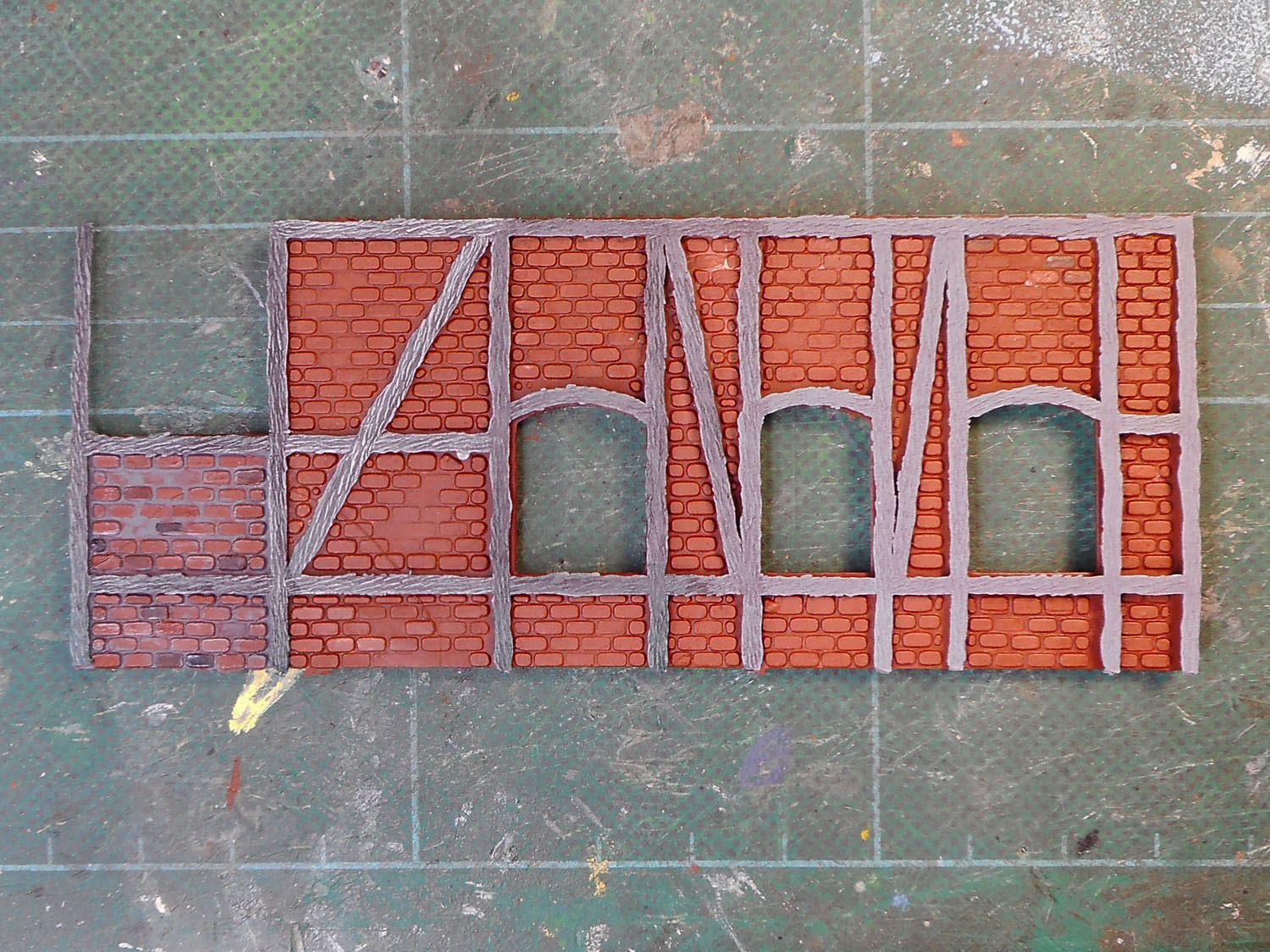

Voilà, les bois ont un aspect plus proche de la réalité des XIXe et XXe siècles, ils sont bien droits :
Comment, vous ne voyez rien ?
Et là :
J'en ai profité pour renforcer les "joints" entre les différentes pièces.

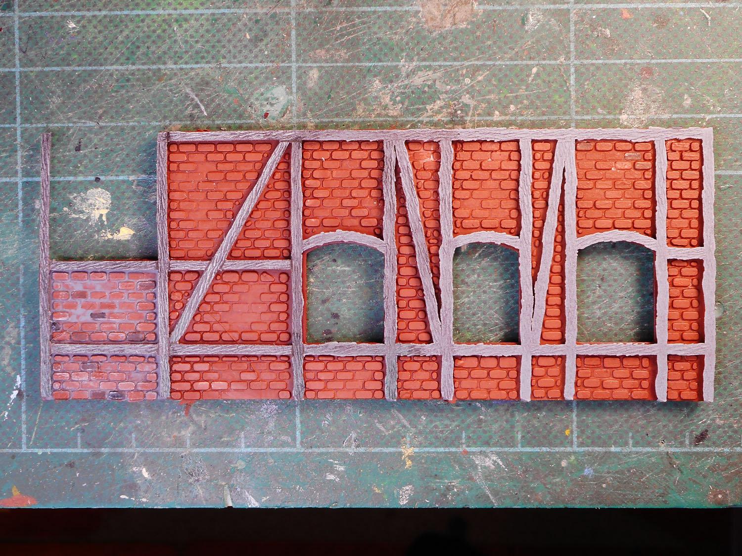

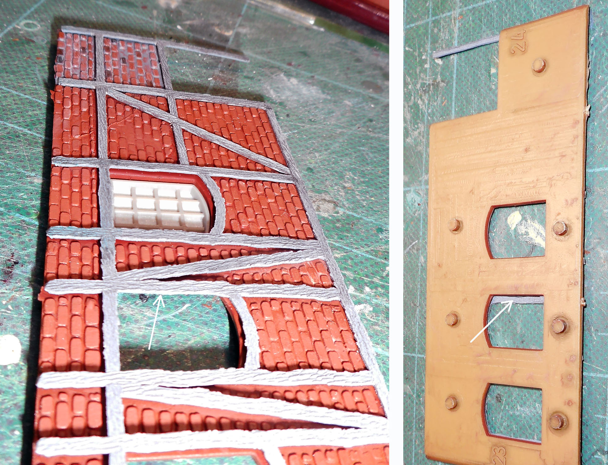

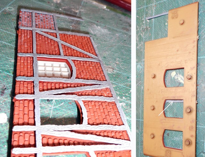

Faudra que je pense à peindre les tableaux et voussures (= "pourtours") des ouvertures en gris, puisque c'est censé être du bois, la brique n'étant que du remplissage :
Ah, y'a un montant qui passe DEVANT une fenêtre (la flèche) : c'est malin :H2 ...
... et difficile à amincir, voire impossible.

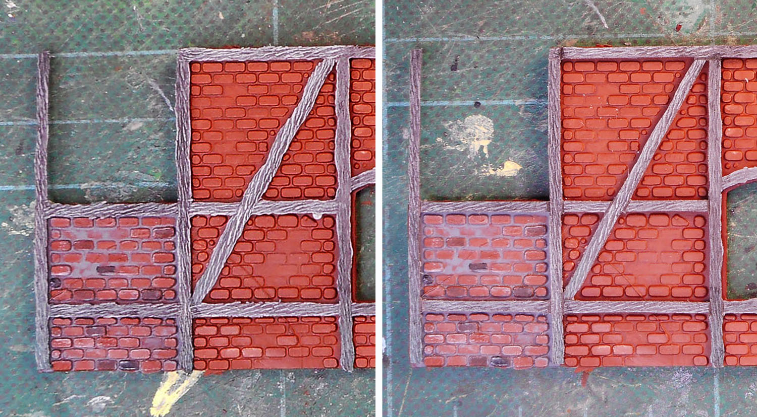

Messagepar Patrick ze rabbit Deludin » 30 09 2021 à 12:13
Bon, je la remets vite fait :
À gauche : avant - À droite : après.
Cette façade mesure 48 mm de hauteur, c'est tout de même pas bien gros.
Le veinage, pas très réaliste, passera inaperçu vu de loin et par rapport à la masse du four, qui fait tout de même 80 (ht au pignon) x 185 mm, sans compter la cheminée...
Je pense que c'est surtout les briques qu'il faudra que je chiade.
Pour le 26 novembre, avec le réseau et le décor autour :rod_siflet ...

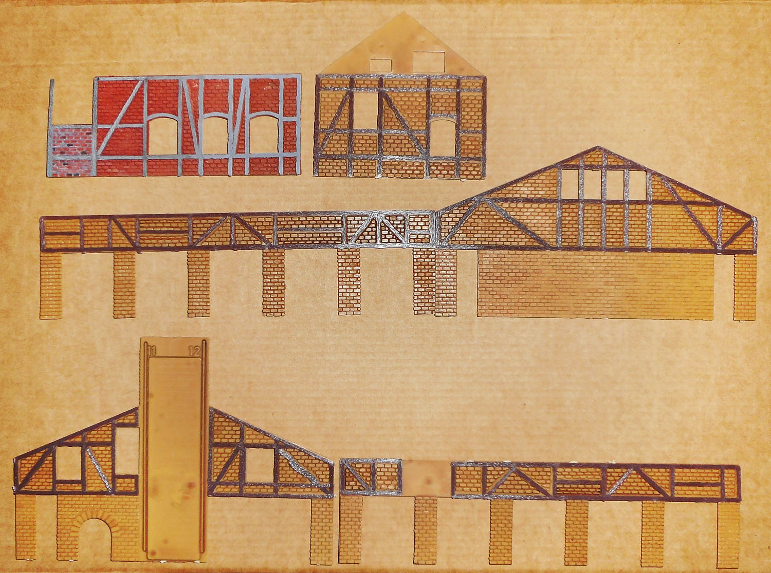

Messagepar Patrick ze rabbit Deludin » 30 09 2021 à 23:57
Réflexion du soir :
C'est long, de retailler droit les bois tordus à coup de lime fine.
Vais sans doute tout remplacer, ça sera plus rapide mais y'a du boulot :
On verra ça lundi, pas dispo avant.
