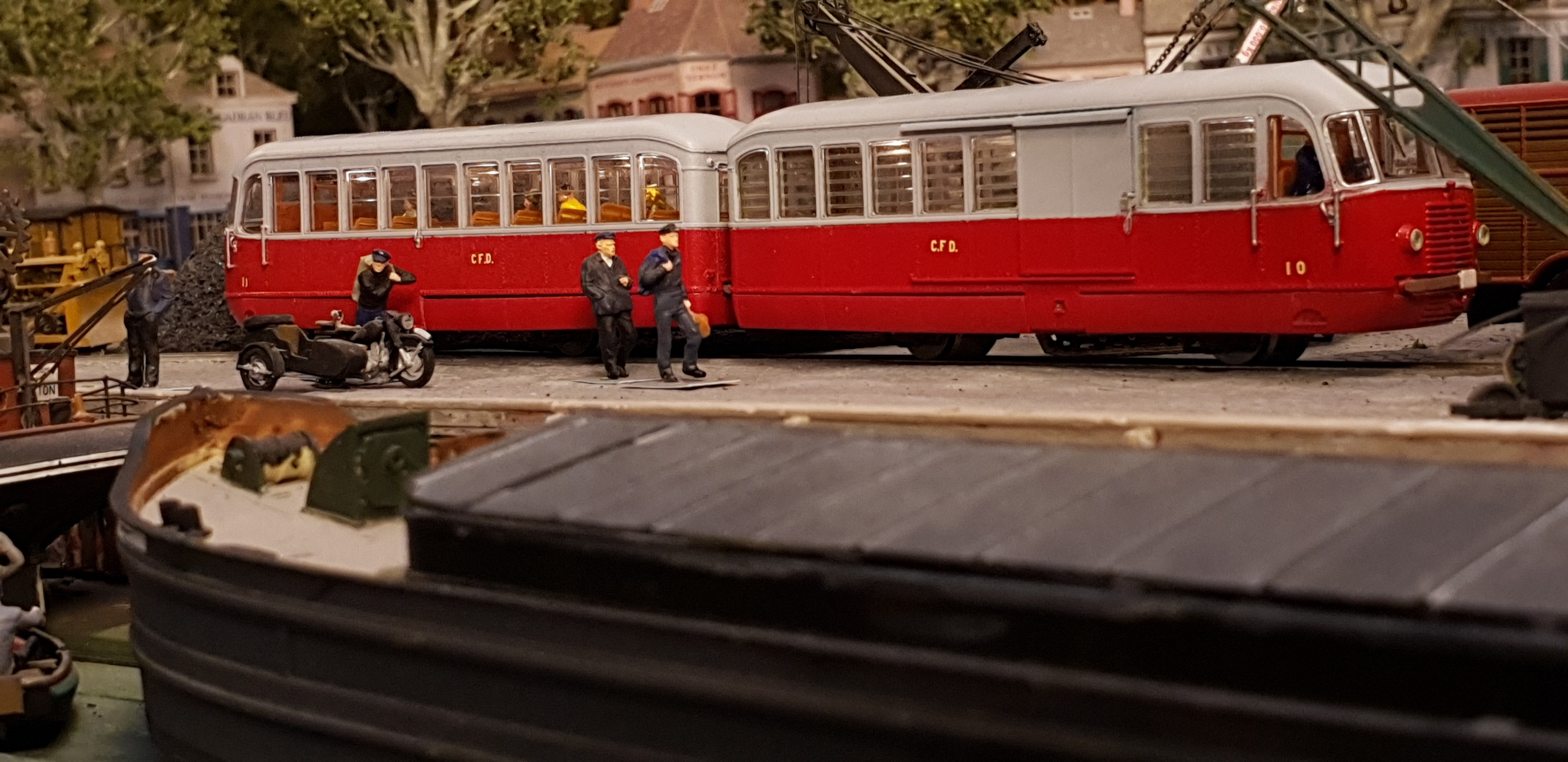

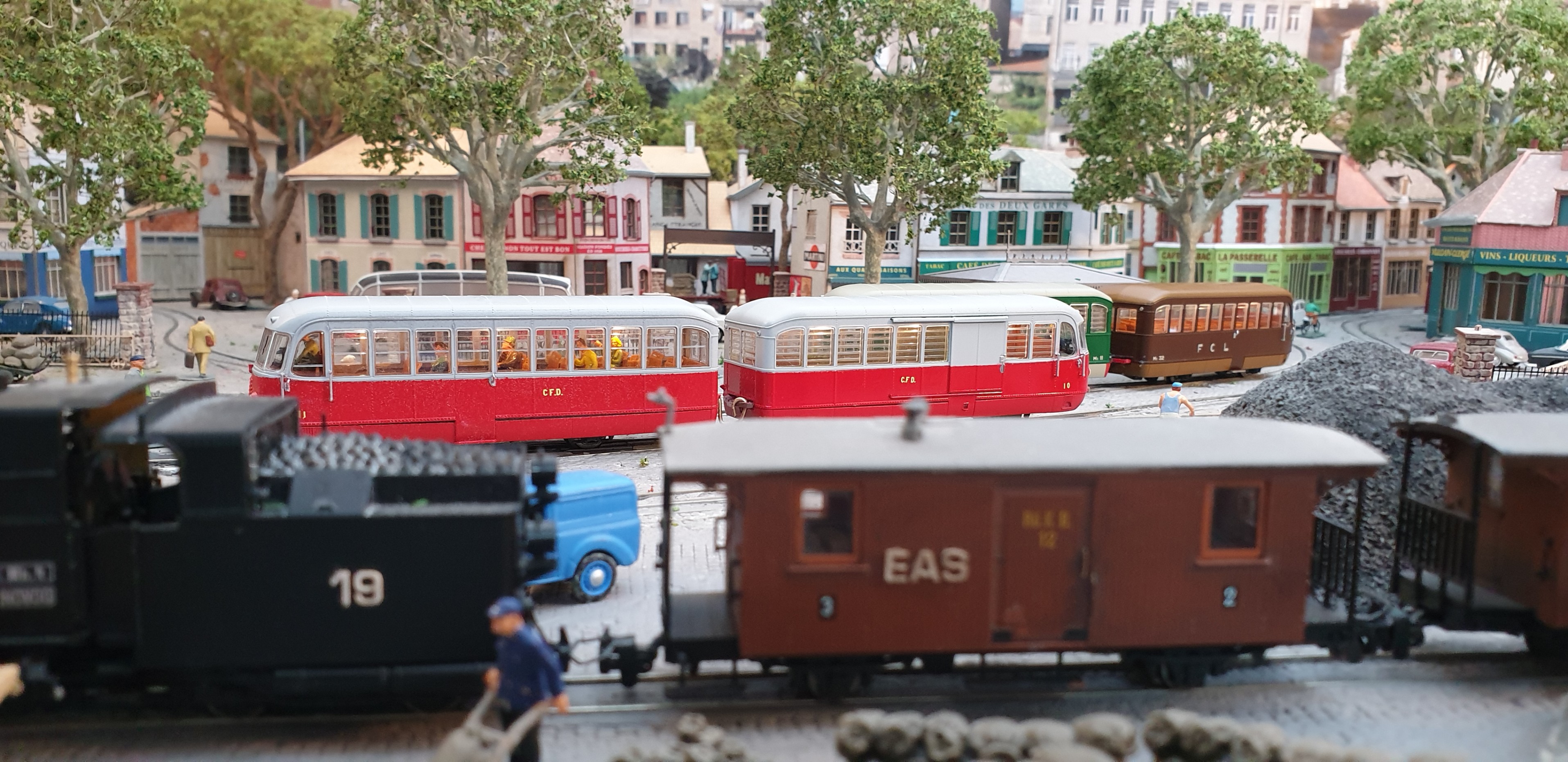

Une unité d'autorail et de fourgon dessert dorénavant directement le port ce qui est très pratique pour les dockers
:maitre: merci minitrain07 ;)

Bonsoir , c'est vraiment magnifique . Les batiments en cartons sont juste WAOUHHHHH :ipb-251 .
Une trés belle réalisation .

Je suis admiratif du travail sur la base du réseau , la pose des voies , la pâte à modeler , que de boulot . Une qestion , les batiments en cartons sont des
créations personnelles ?

Non ce sont des maquettes de la marque région et compagnie que je recoupe un peu dans tous les sens et qui sont assez facile à construire ce qui pour moi est indispensable car je ne suis pas réellement modeliste
Je suis plus concerné par la composition et la mise en scène
Ces maquette peuvent être construite progressivement ce qui permet de de travailler longtemps sur le positionnement tout en voyant assez bien ce que cela rendra

Messagepar pierrecab » 22 01 2021 à 12:23

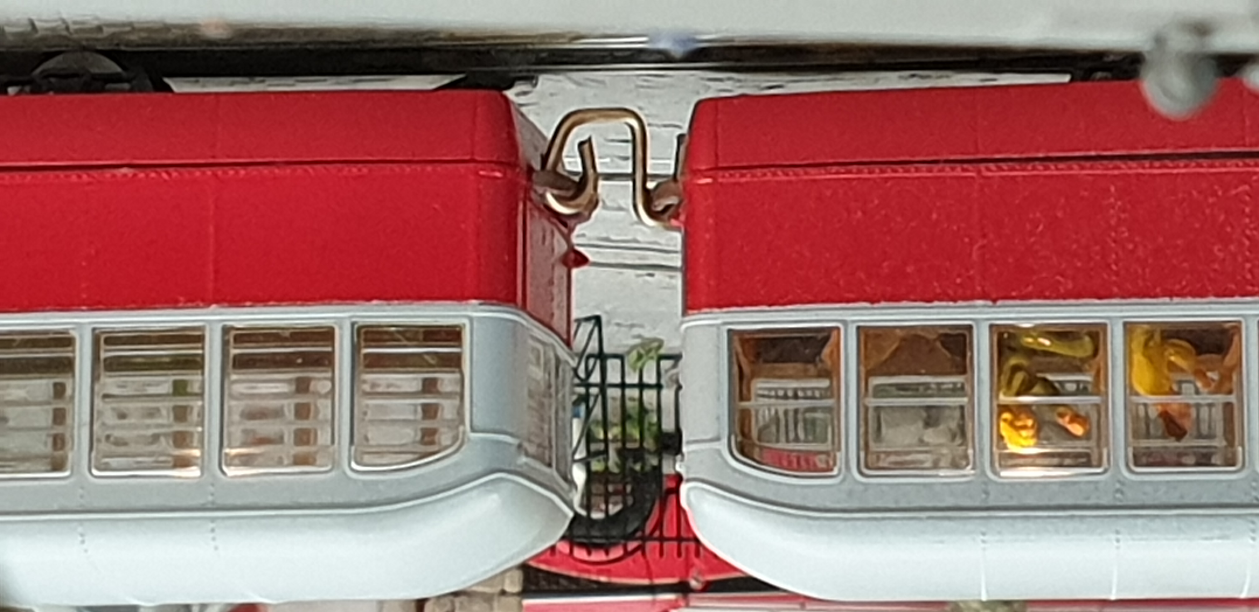

J'ai transformé mes autorail en unité motorisé à l'aide du CV 19 car je leur trouve ainsi un côté plus ferroviaire est - camion
Par contre j'ai été obligé de créer un petit attelage qui a nécessité de léger ponçage au niveau du tampon central afin d'avoir un bon coulissement le tout additionner de graisse Roco
Évidemment je ne peux plus avoir une très bonne jointures mais j'étais obligé car les autorail une très légère différence de vitesse qui fait qu'ils se disent aussi parce qu'ils sont en UM
J'ai dû compter large entre les deux véhicules à cause de deux courbes et contre-courbe rayon minimum Roco sur mon réseau qui sont des points stratégiques à négocier

Renversant, ton attelage!

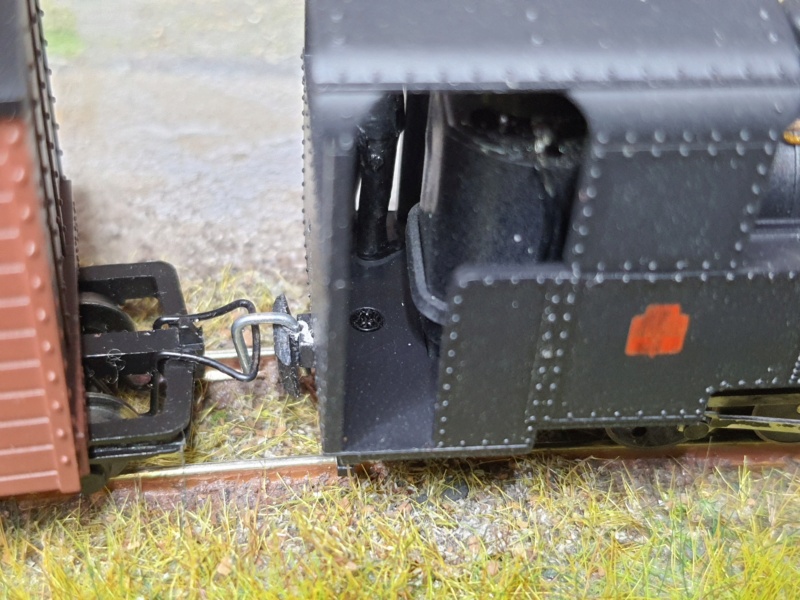

Bonjour Pierrecab , J'ai eu le même problème sur mon réseau . Les courbes sont tellement serrées , surtout celle à l'entrée du tunnel superieur que les attelages se chevauchent et les wagons derrailles .
Avec la Decauville Progrès Minitrains , j'ai du fait un attelage maison .

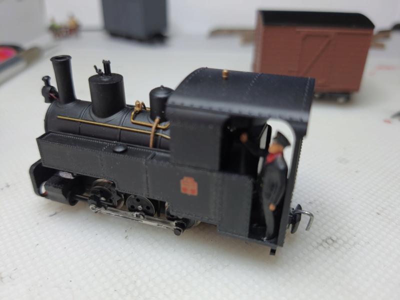

L'arrière des quelques locomotives MinitrainS - ici la 'Brigadelok' - pivote trop loin avec de petits rayons, d'où les déraillements. Voici une autre solution.

Bonsoir Modeller , merci pour tes idées . Très sympa et plus joli que la solution que j'ai adopté .
Quelle marque d'attelage as tu utilisé pour modifier tes locos ?
