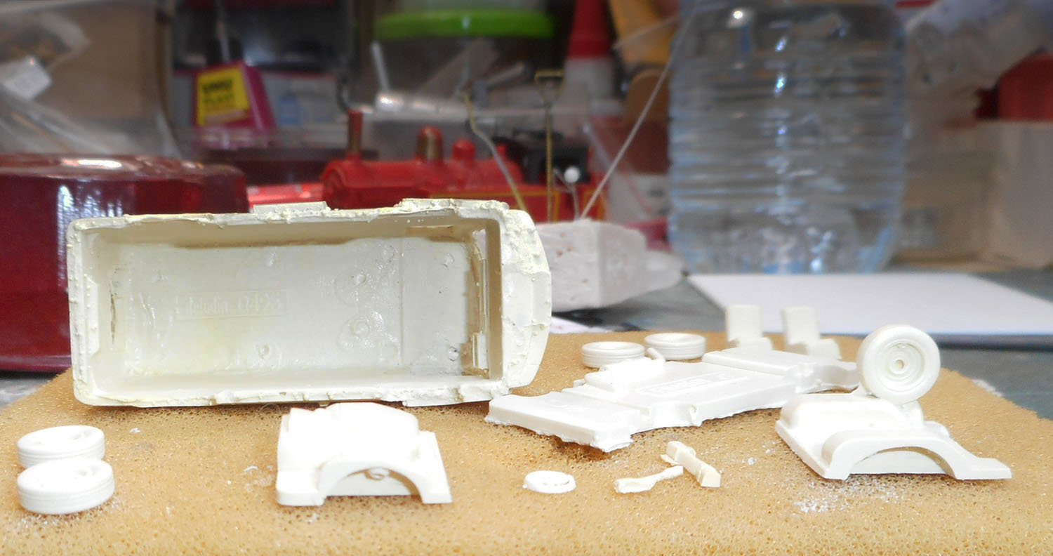

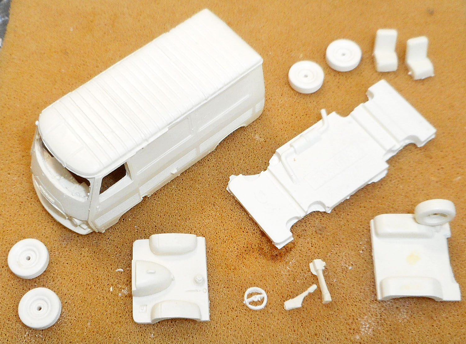

Quant à la contre-dépouille, j'ai fait pire.
Moulage ma Pomme sur modèle-maître ma Pomme :
... mais c'était en 1995.
Et c'est toujours le même pot de Rhodorsil, qu'il faut que je retrouve.

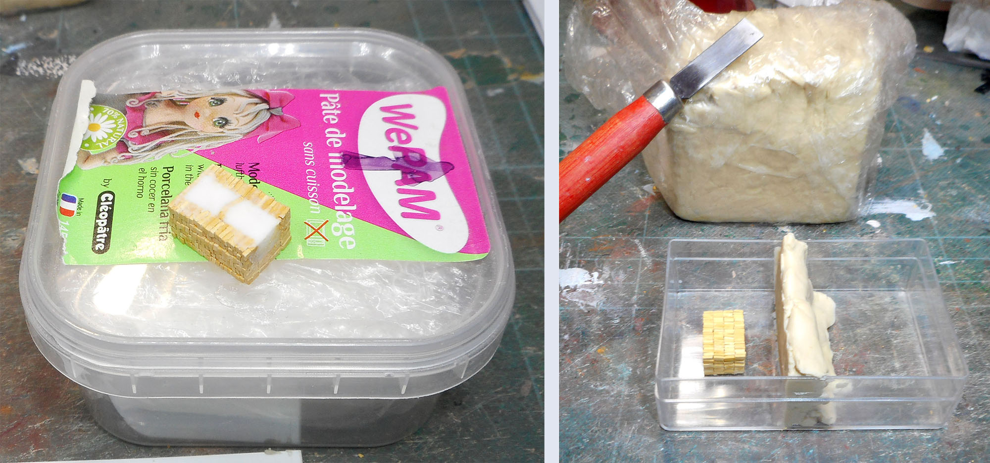

Préparation de la pièce à mouler, avec quelques compléments en classique pâte Wepam, et préparation du moule :
Boîte cristal (jeep Delahaye l'Obsidienne, à monter) + cloison réductrice en Plastiline, qui, elle, ne s'évente pas.

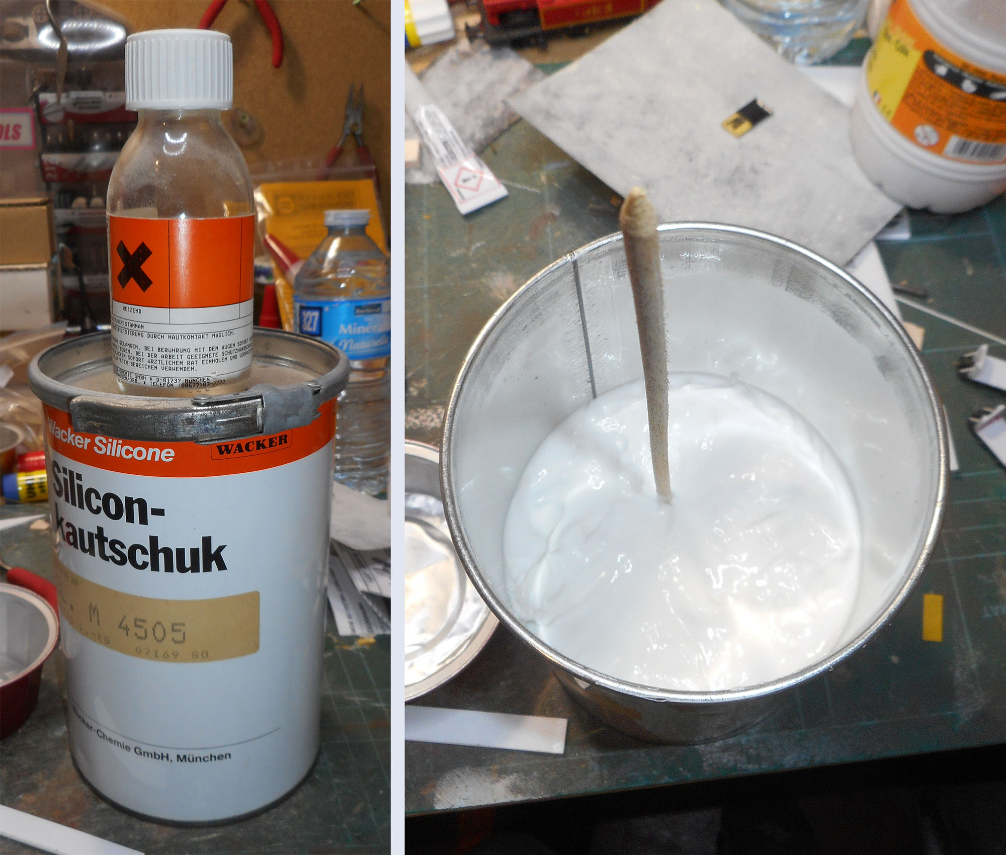

Premier bocal :
Comme pour de la vieille peinture, une "croûte" élastique sur le dessus, et le bâton qui tient debout tout seul dans ce qu'il reste en dessous → poubelle !

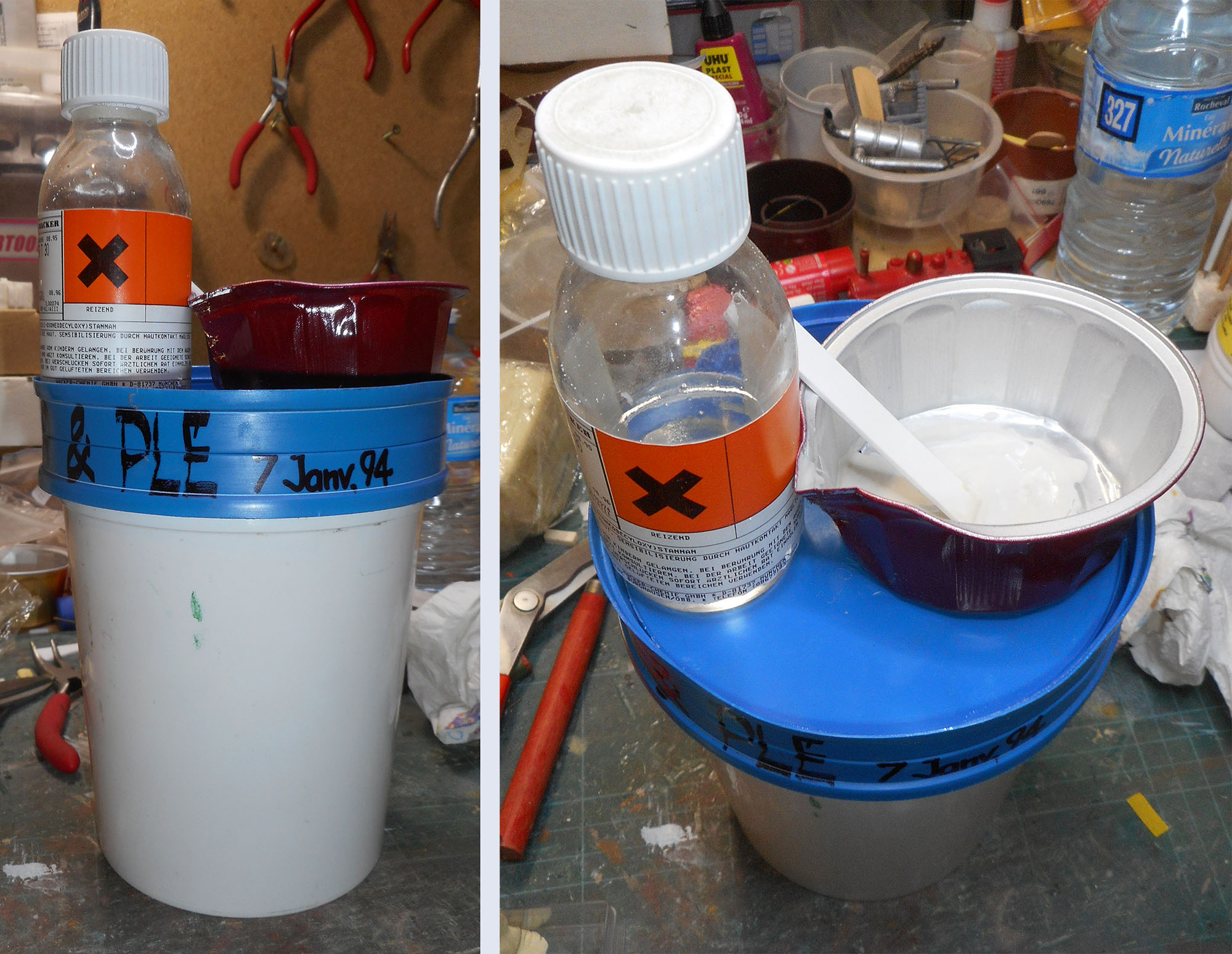

Deuxième bocal, acheté en janvier 1994, c'est marqué dessus :
C'est un peu mieux, mais pas trouvé le catalyseur associé.
Donc essai avec celui de l'autre produit.
Ça n'a pas (encore) explosé mais, 2 heures après le mélange, ça n'a pas l'air de prendre.
On verra demain matin...

Ben ça a pas pris.
Plus qu'à me fader 2 autres tas de briques :C1 ...
