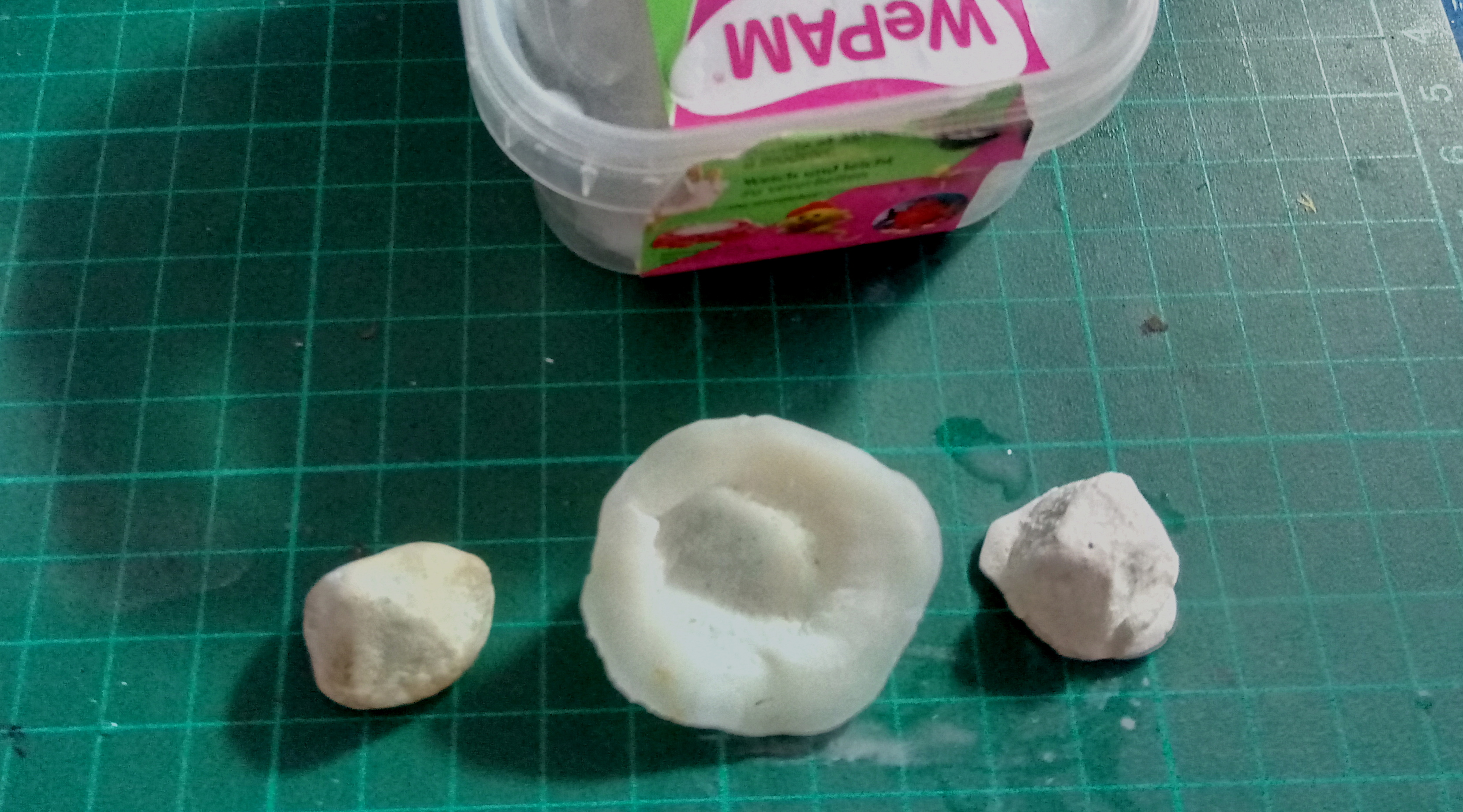

Retour sur la pâte Wepam
Comme je commence à cogiter :rod_siflet sur la côte bretonne, je me suis servi de la Wepam non pas pour faire les rochers, mais pour faire des moules (de rochers, bande de moules C7 )
Etalée en feuille assez épaisse (env 3/4 mm), puis enrobage sur des cailloux
Par contre je n'ai pas attendu le séchage complet pour conserve de la souplesse
Coulage de plâtre. Et apparemment ça le fait bien #B6
Ça me permet d'utiliser ma Wepam qui ne m'a servi que pour faire quelques citrouilles et autres salades
La Wepam doit pouvoir se conserver assez longtemps, mais ça revient moins cher que la Siligum pâte silicone : 4 € contre 15 €, 145 g contre 100 g
Les moules ne pourront servir qu'un petit nombre de fois car logiquement ça va continuer à durcir et la précision demandée est sûrement inférieure, mais ça ira bien :B3 Le plâtre je peux le retrailler suivant mes besoins contrairement aux cailloux :rod_siflet :rod_siflet

C'est exactement pour ça que j'ai pensé aux moules #B5
Finalement, après (presque) séchage du plâtre, j'ai démoulé et la Wepam se délite avec l'humidité. Donc usage unique ou presque dans le meilleur des cas
Mais bon je préfère ça que de savoir que j'ai de la Wepam en "stock" et de m'apercevoir qu'en cas de besoin à plus ou moins long terme qu'elle soit inutilisable...
