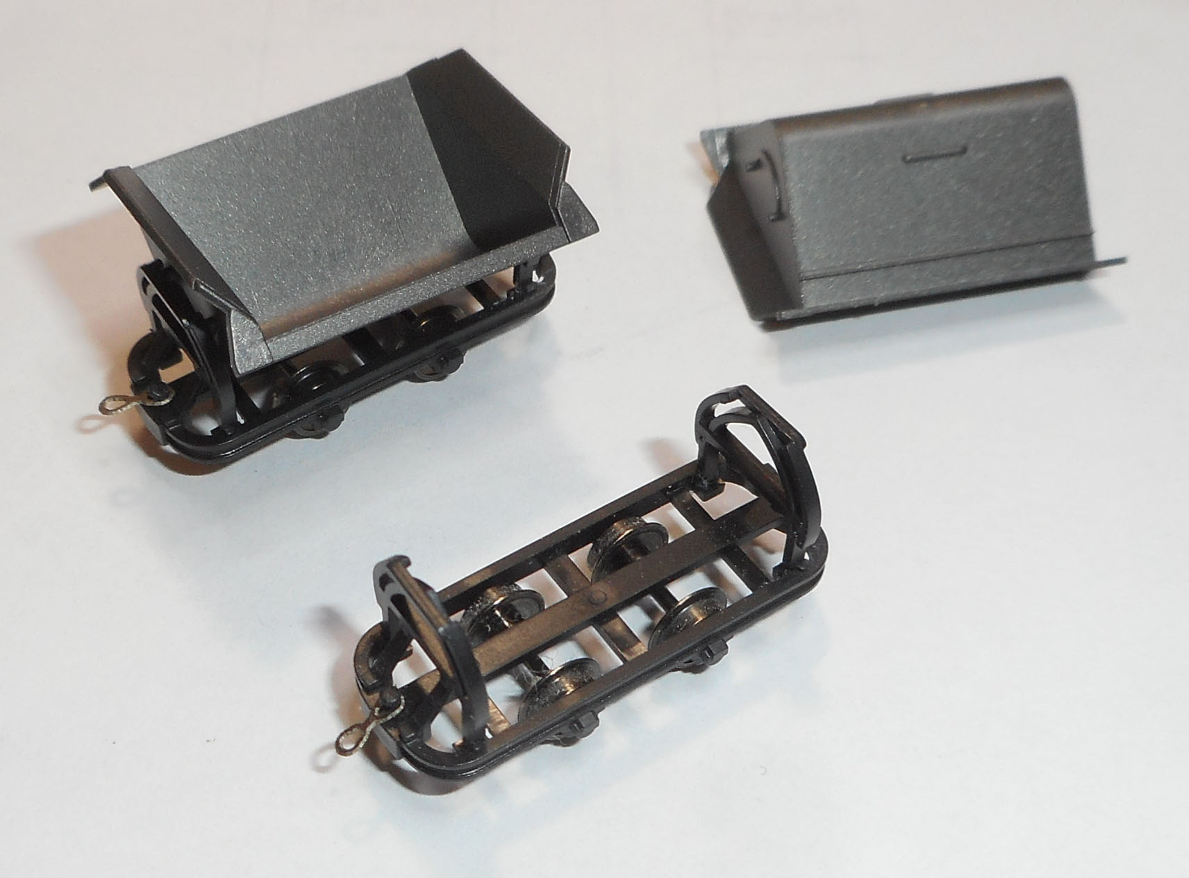

Passons à ce que je sais faire.
Les wagons pour les briqueteries, c'est comme les briqueteries elles-mêmes : manquent des éléments.

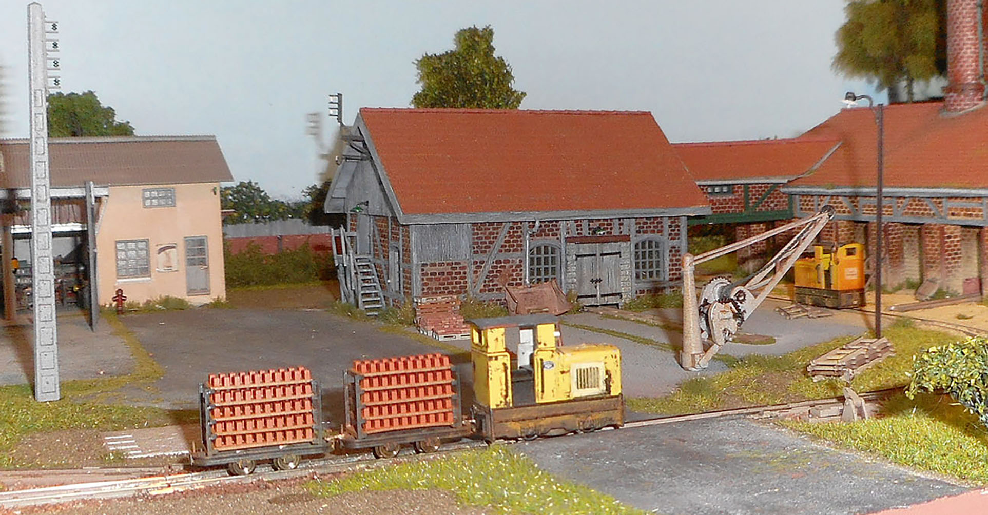

Pour la briqueterie Faller, j'ai donc réalisé les autres bâtiments. Et encore, j'ai volontairement délaissé le hangar où sont pressées les briques crues.
Busch a bien modélisé un hangar de séchage, pas la presse.
Et si la marque a pensé aux bennes (bon, elles peuvent être utilisées pour autre chose) et aux briques cuites, soigneusement rangées sur des wagons bien proprets :
... ben y'a rien pour transporter les briques crues jusqu'au four.

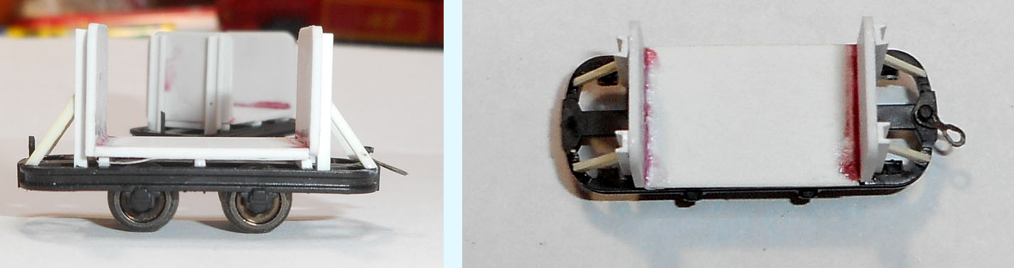

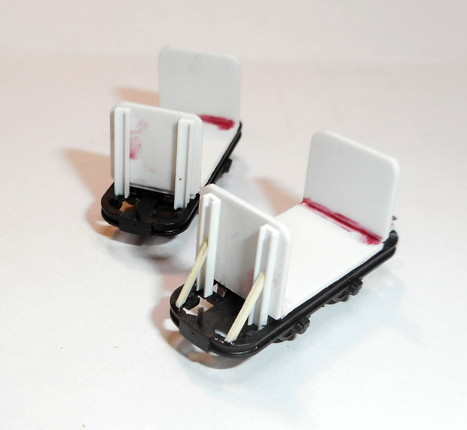

Comme j'ai des wagons bennes en pagaille, j'en sacrifie 3.

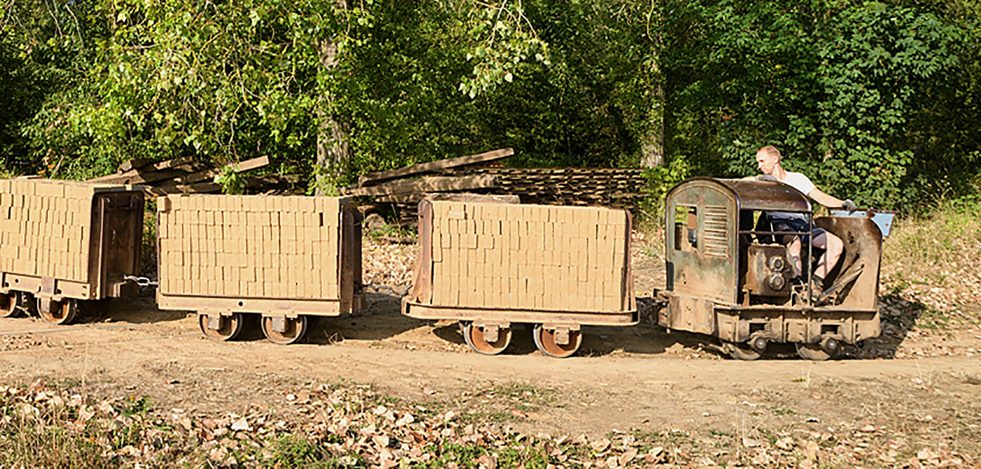

L'inspiration est là, photo piquée dans le sujet "Chimot" :
La benne s'enlève facilement (plus qu'à faire un champ avec des vaches, ça fera des abreuvoirs #B2 ) :

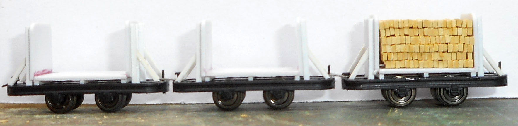

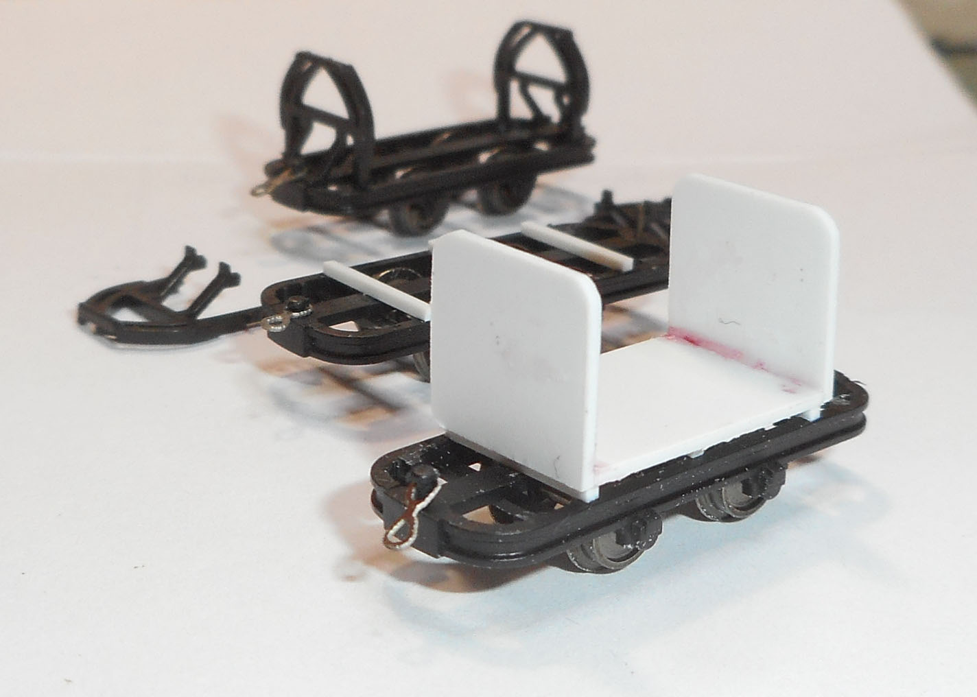

Élimination des arceaux, collage de 3 traverses pour "échapper" les boudins des roues qui débordent au-dessus du châssis, 3 bouts de plastique de 0,7 mm pour faire le fond et les dosserets et voilà à quoi on arrive :
2 montants verticaux en U par dosseret, des renforts en biais et hop :
Le plus gros problème a été de coller tout cela d'équerre ou parallèle, les pièces ayant été débitées "à la chaîne" avec l'appareil qui va bien.
Mais finalement, pour des wagons bricolés, je trouve ça beau (de lapin :( ) :
J'en ai encore 2 à finir, puis un coup de pchiiit.

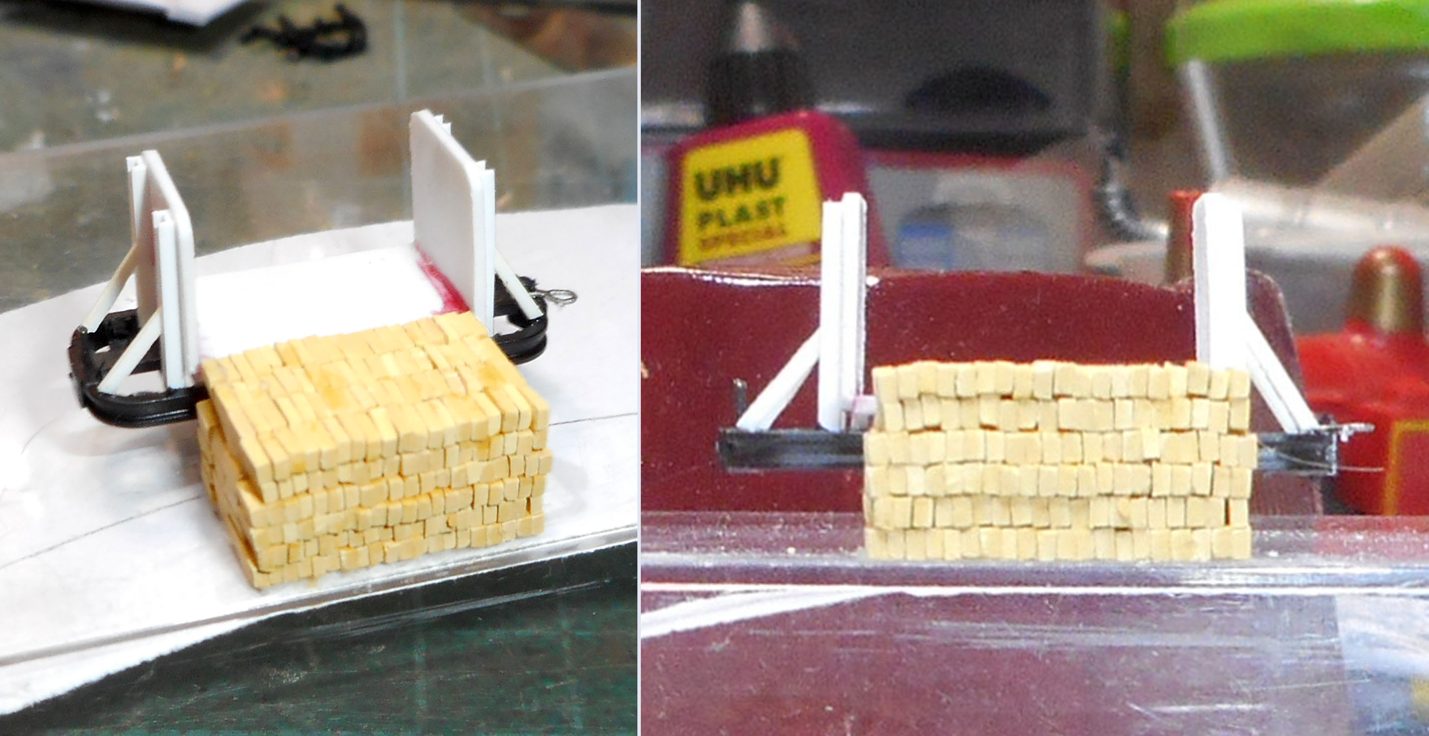

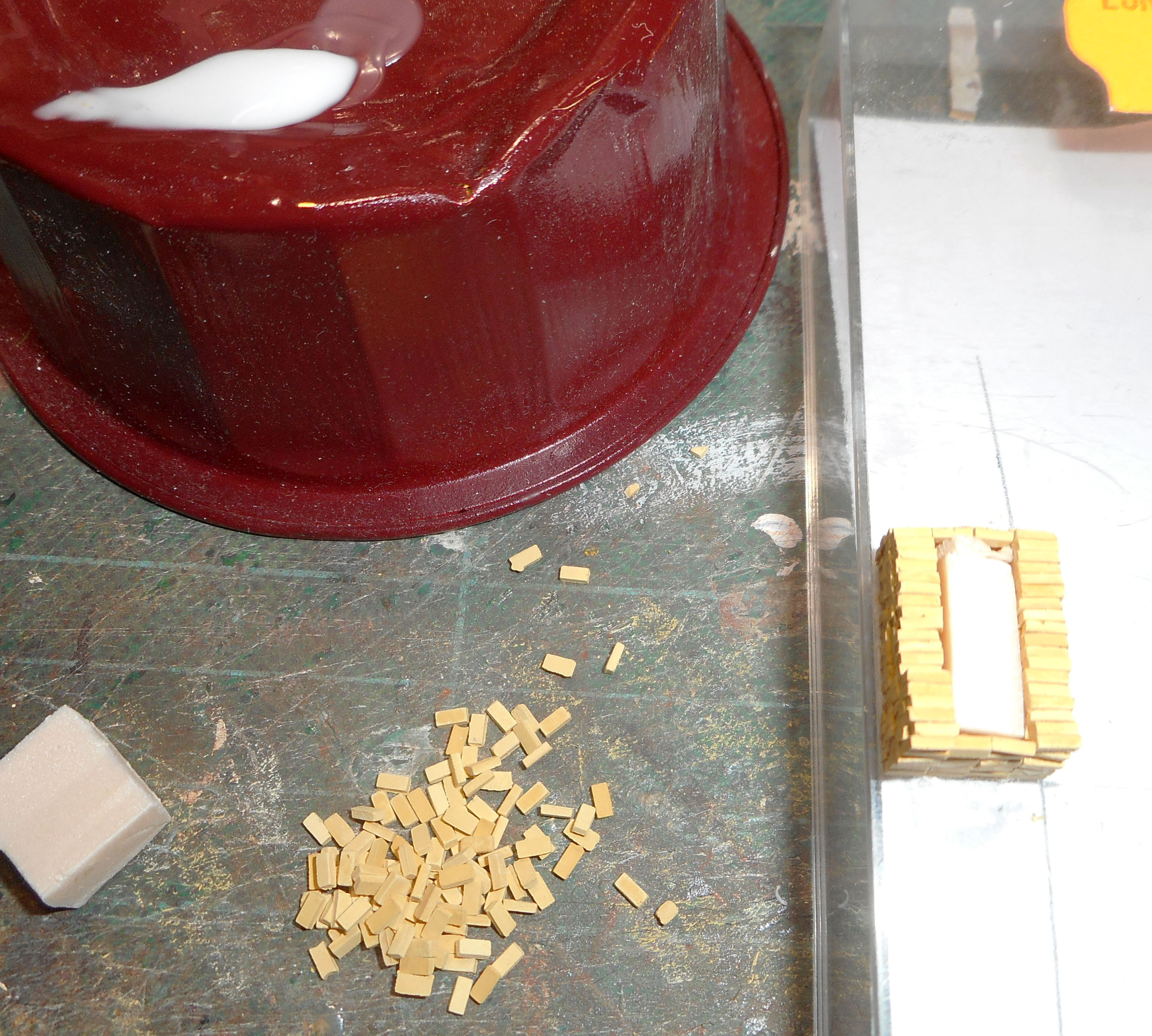

Par contre, je me suis cassé la tête pour réaliser mon tas de briques.
D'abord, j'avais pensé graver un bloc de plastique.
Sauf que graver des traits parfaitement parallèles avec un pas de 1,5 mm horizontalement et... .0,75 mm verticalement, c'est pas de la tarte :no !
Pas réussi à faire quelque chose de propre, malgré différents essais : hop ! Poubelle.
Autre idée :idea , graver par moitié l'extrémité de baguettes de plastique de 1,5 x 1,5 mm pour obtenir les fameux 0,75 x 1,5 mm.
J'ai commencé et me suis dit que, finalement, la solution de faire un vrai bloc de briques, ça devrait aller. Vivent Juweela et la colle blanche :-P !
Bon, la base c'est 20 x 4 = 80 briques de 0,75 x 1,5 x 3 mm, à prévoir sur 6 couches. Euh, on va mettre un bloc de polystyrène au milieu.
Voilà :
Mais bon, c'est pas régulier, c'est moche et il m'a fallu 3 soirées pour faire un bloc.
Parce que c'est comme les vraies briques : avant de monter un rang de plus, mieux vaut attendre que le mortier prenne sur les rangs inférieurs (et je sais de quoi je cause #B5 !).
Vais revenir à ma solution de baguettes de 1,5 x 1,5 regravées.
Après, dans les 2 cas, ce sera moule silicone (s'il n'est pas éventé) et tirages plâtre, na.

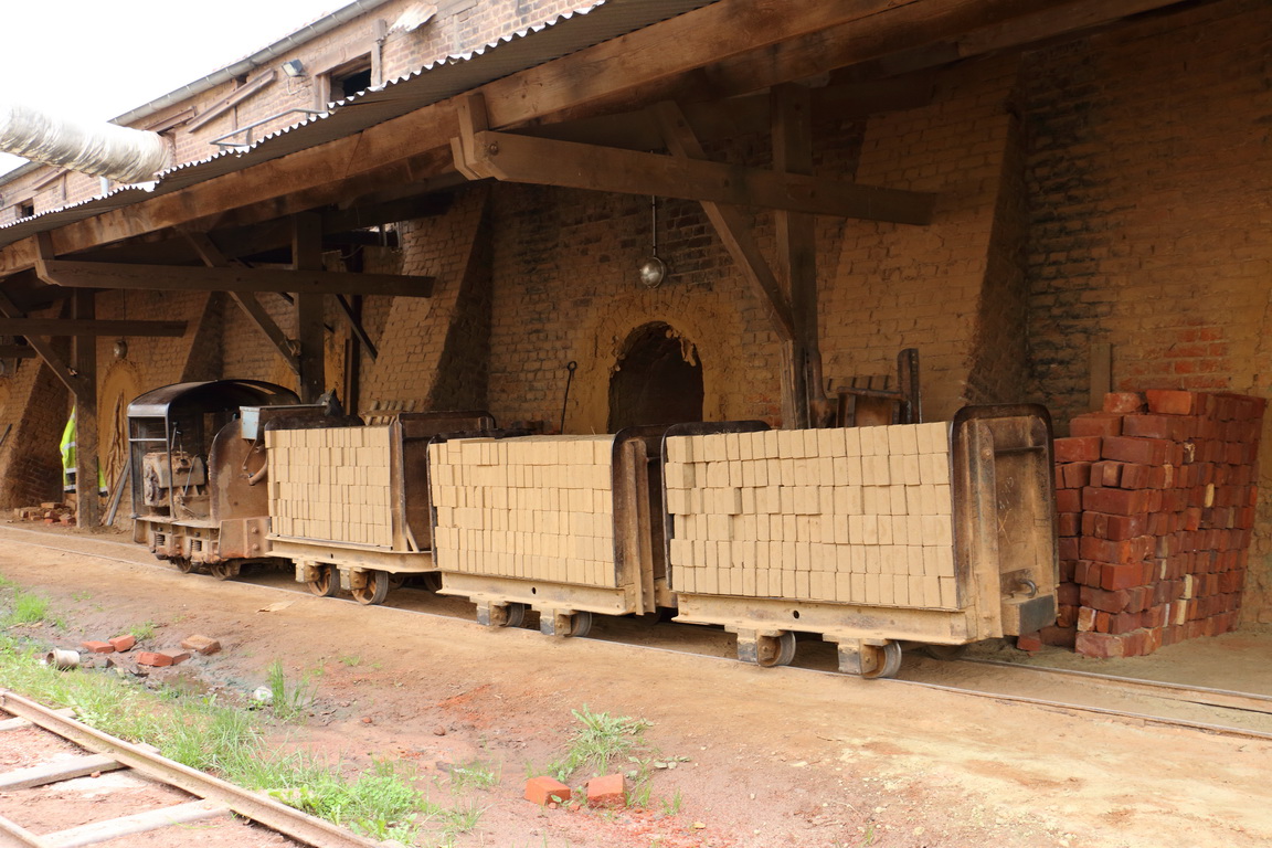

Messagepar YVES » 11 11 2022 à 07:57
Regarde, sur ta photo de la briqueterie Chimot, les briques ne sont pas alignées en rang comme les p'tits soldats à la revue du 11 novembre.
Je trouve donc ton tas de briques assez réaliste.

Tu peux graver ton bloc de plastique en le frottant avec une vis à métaux (ou mieux un taraud) du pas approprié.
- vis ou taraud de diamètre 10 mm pas 150 (=150/100=1,5mm)
- vis ou taraud de diamètre 5 mm pas 75 (c'est le pas ancien) ou 80 (c'est le pas moderne)
Cela te fait un réseau de stries bien parallèles et à écartement régulier.
Le taraud taille mieux les sillons. A défaut une vis métaux à laquelle tu donne un petit coup de scie à métaux le long d'un parallèle à l'axe
Un tas régulier fera un rangement propre (quasi suisse ?) et sera plus facile à démouler.
Un tas irrégulier (comme ton chargement juwella) présente une petite contre dépouille donc moins facile à démouler.

Messagepar Patrick ze rabbit Deludin » 11 11 2022 à 13:12
Pfff, tu penses bien que j'ai pas tout ça #B8 .
Vu de profil, mon tas est loin d'être régulier :
À Chimot, c'est autre chose :

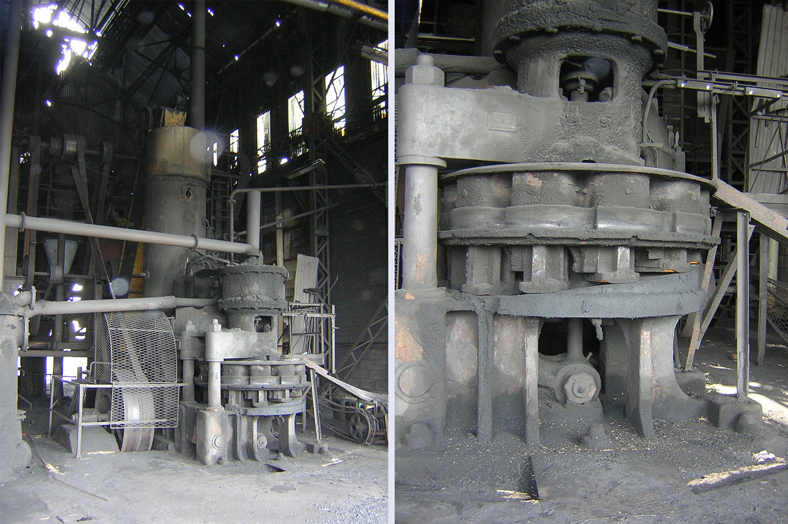

Mais bon, M. Seguin a récupéré un moule à briquettes de charbon à l'usine Charvet de Tonnay-Charente (photo Ma Pomme en 2006) :
Ce qui explique le manque de régularité #B2 ...
