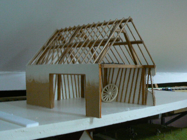

Messagepar cloclo57 » 23 04 2017 à 18:29

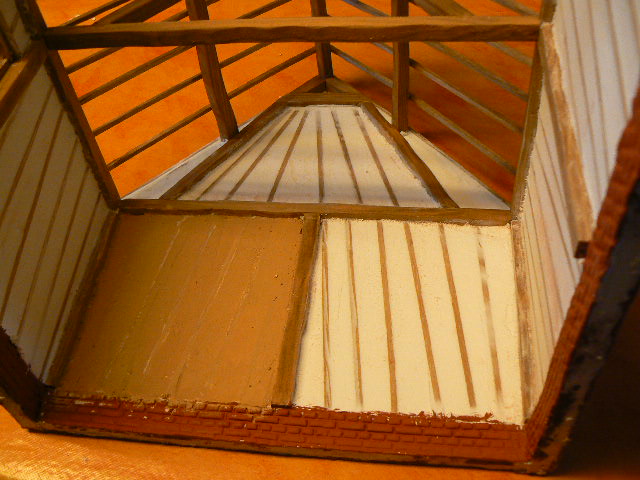

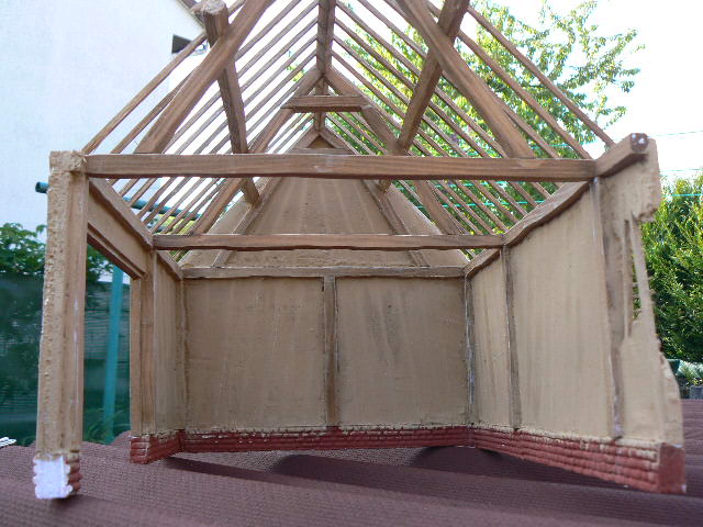

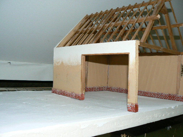

Bonsoir a tous

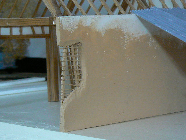

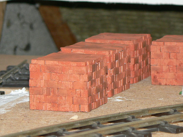

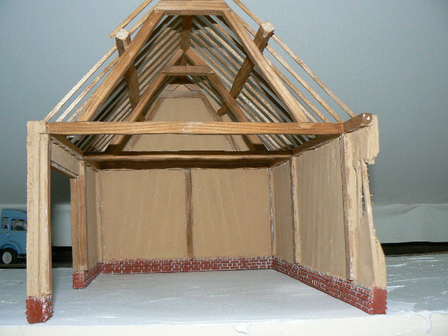

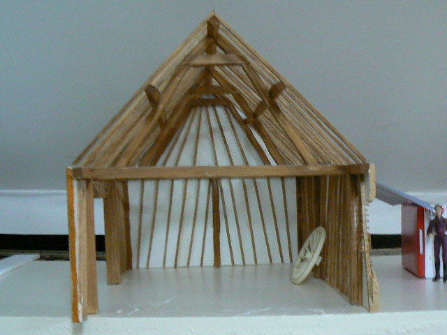

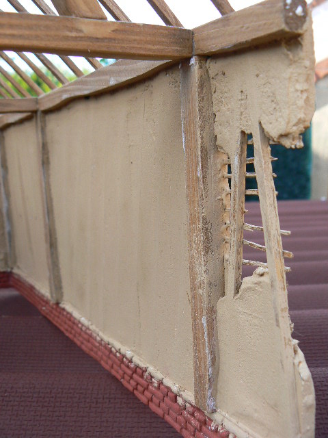

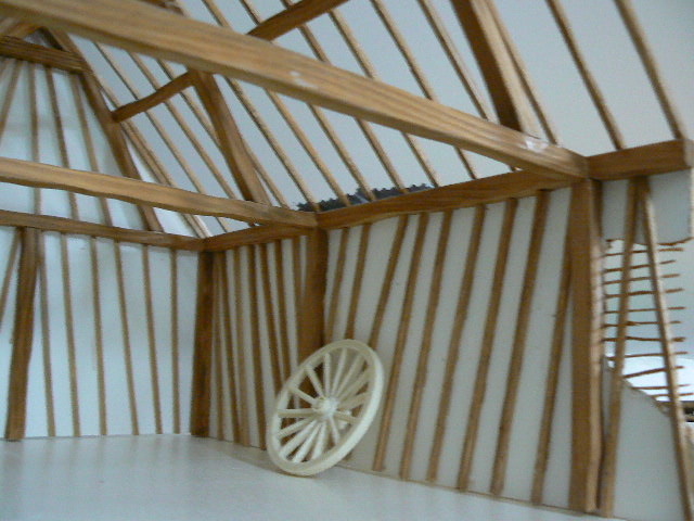

voilà la suite , les 4 tas de briques ont été peints avec des nuances et mis en situation ....l'état du sol est en train de sécher surement le prochain weekend une nouvelle couche de pâte a papier en fine épaisseur (séchage plus rapide ) suivie de mis en peinture et poussière de brique comme Patrick me le disait #B6 .......2 espèces d'arbre commence a donner le volume ....

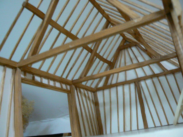

Pour revenir au début du projet , j'avais fait un diorama de moto et voiture ancienne lorsque tout a été arrêté par le projet de ce réseau et maintenant que j'arrive vers la fin des grosses structures et que j'ai un vide ( je doit être un sacré élément naturel , j'ai horreur du vide ) donc pour faire honneur a mes régions favorites (Picardie , Nord ,Pas de calais ) encore un bâtiment mais en torchis cette fois .

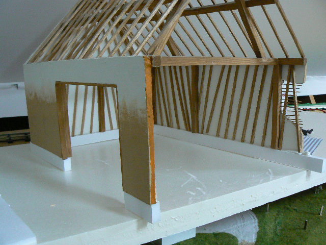

Pour l' instant il manque la semelle en brique qui viendra très prochainement réaliser le sous bassement , la structure authentique ( copié sur un même bâtiment en ruine , souvenir de vacances ) avec cette coupe on pourra voir l'extérieur ainsi que l'intérieur, avec peut être un véhicule ancien dedans ..........
Sur l'arrière du bâtiment un abri en tôle ondulée avec du matériel agricole en dessous et au premier plan le torchis qui est a refaire mais une équipe va réparer cela avec les différentes étapes de fabrication du torchis ( encore un sujet qui me tiens a coeur ) allez place aux photos...a bientôt :F5 :F5

La reproduction du torchis et de son ossature : E2 #B6
Ici, nous travaillons sur de l'échelle 1 au château de St jean d'Angle : le marais est en bas de la côte, donc l'argile ne manque pas. D’ailleurs il y a au pied de la butte, en plus de l'ancienne plate-forme du réseau des Économiques de Charentes, une fabrique de carreaux de sol à l'ancienne à laquelle il faut que je rende visite pour une expérimentation archéologique.
J'en profiterai pour me documenter en vue, "un jour", de réaliser ma briqueterie sur base Faller déjà évoquée : ça pourra servir à d'autres, je pense #B5 .

La doc c'est sur le terrain que l' on peut la trouver aussi il suffit des fois d'être en mode observation , être au bon moment au bon endroit .......ou d'avoir la chance d'avoir un guide ( salut Yves ) les reportages a la télé aussi ....je me souviens il y a une quinzaine d'année sur fr3 comment était fait le torchis et là avec ce réseau je rassemble tous les souvenirs; un grand merci a toi et aux autres également pour une autre perception des choses .

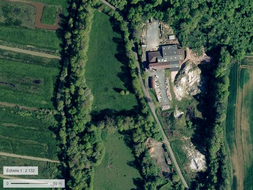

Bon, j'ai rendez-vous ce vendredi aprèm à la briqueterie de St Jean d'Angle :ipb-251 .
Je savais déjà que l'argile restait en tas quelques mois après avoir été extraite, donc qu'il fallait de la place. Le patron m'a dit de passer avec ma maquette pour "rajouter des bâtiments indispensables" !

J'ajoute que la briqueterie de Saint Jean Angle est réputée pour ses briques aux coins bien carrés.
Sans doute un joli projet pour un réseau : http://dossiers.inventaire.poitou-chare ... 681V_P.jpg

D'ailleurs celle de Cadeuil, un peu plus bas sur la carte, est de ce modèle-là, du moins pour les bâtiments les plus anciens (il en reste peu, derrière). Mais la partie ancienne n'est plus en service (il y a des fours récents), elle est soigneusement entretenue tout de même : Certains fours ont été conservés. Je suis encore passé devant ce matin entre 2 chantiers, mais pas eu le temps de m'arrêter comme d'hab :C1 .
...et il y avait... un train ! :ipb-251
http://dossiers.inventaire.poitou-chare ... IA17000330

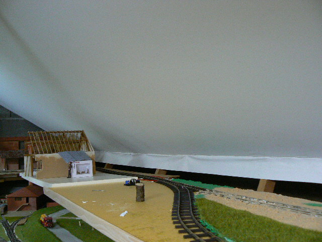

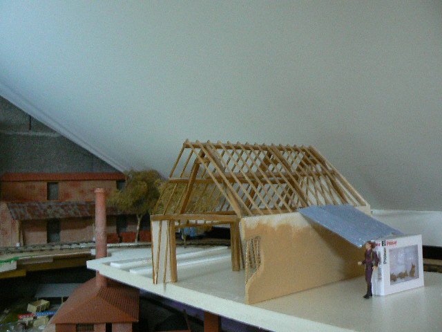

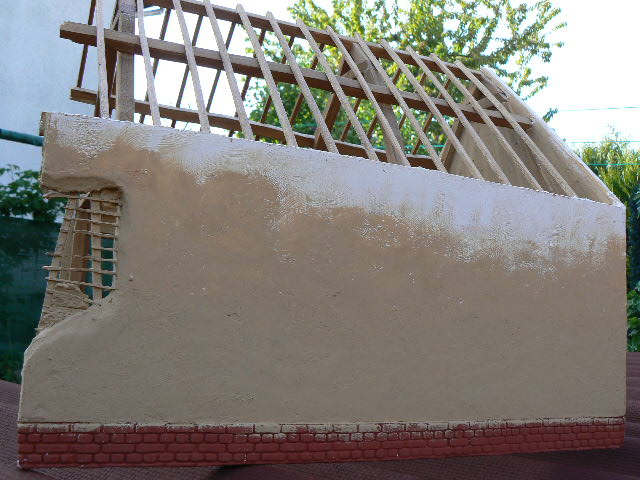

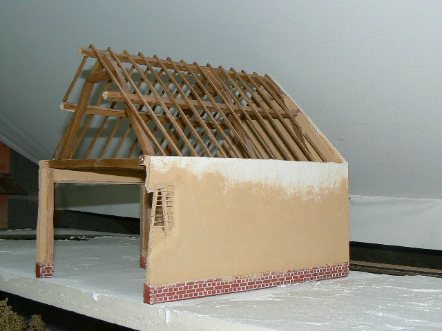

Messagepar cloclo57 » 30 04 2017 à 19:28
Bonsoir a tous

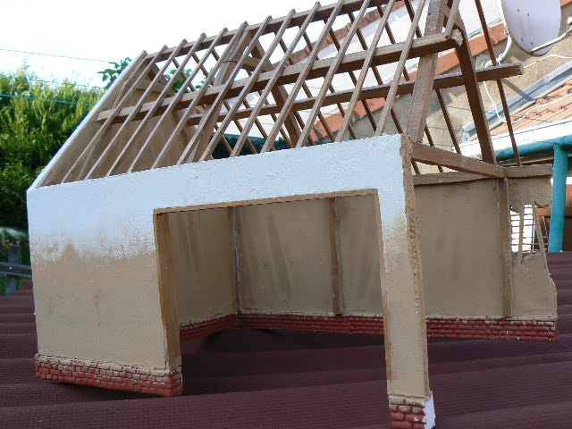

ça y est le batiment en torchis est presque finit mis a part la toiture et le ponçage léger des poutres a l'intérieur . Les briques a la base sont sèchent et peintes , les joints également , le batiment est posé dans la pâte encore fraiche du sol pour une meilleur intégration . Bientôt le chemin qui mène a la ferme sera fait .....( j' aimerai bien les pavés genre Paris Roubaix ) a voir...... :F9 Pour l' instant le sol est en train de sécher....
En parallèle j'ai ressorti mon loco Heim vu que vous avez été généreux en doc et l'envie me reprend il avance .....je dirais même plus il roule....avec un ralenti....extrêmmmmme :ipb-251
a bientôt :F5 :F5
