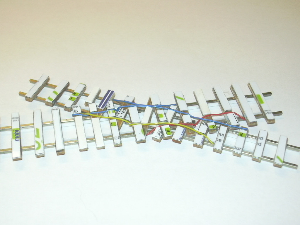

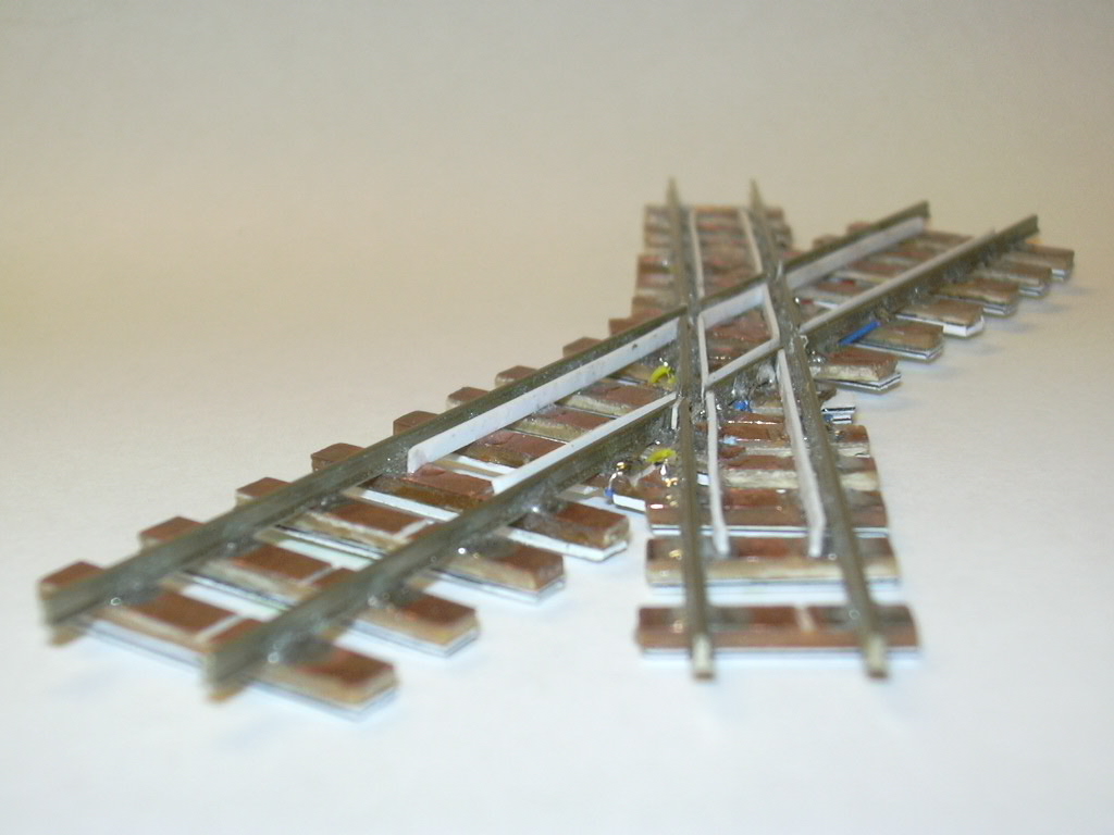

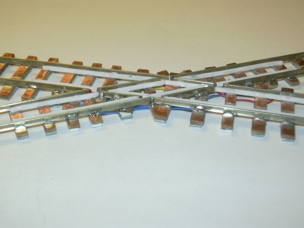

Non mon lapin aucun hasard la dedans .Les aiguilles et TJD (pas pour nous en métrique et étroits pour ces dernières) ont toujours été le talon faible de notre hobby .on les tords (éclissage)
les arrose d'eau et de colle ,et des granulés (ballast) barbouillé avec de la peinture on s'étonne du mauvais fonctionnement des aiguilles :H2 :rod_mdr2
La qualité pour beaucoup n'étant pas au rendez-vous ,souvenez vous des aiguilles Jouef petit rayon H4 H4 il faut les traiter en amont du montage pour obtenir un fonctionnement parfait
Prenons les Peco en exemple les moulage des parties plastique et l'injection ensuite provoque des surépaisseur plastique dépassant du patin du rail,la profondeur des ornières insuffisante l'abscence de contre rail
le jeux des pivots des lames sont a reprendre a l'aide de lime aiguille et de carte plastique et de pince. Ne jamais faire confiance a un contact par frottement pour la continuité électrique (oxydation)
utilisez OBLIGATOIREMENT un contact externe (interupteur,relais) pour la réalimentation des lames et du cœur d'aiguille.
Monté en volant la continuité doit être parfaite de meme le passage des essieux j'ai l'habitude de prendre un deux essieux mauvais rouleur ou avec des roues de petit diamètre passé sur l'aiguille a la main en voie droite ou déviée
vous ne devez sentir aucun saut ou creux c'est a ce seul point que vous obtiendrez des aiguilles fiables après ballastage.
J'en ai parlé a plusieurs reprise sur PME sans que ca réagisse beaucoup .Tous ces points vu avant montage (+/- 1 heure par aiguille) t'aurais éviter bien des bricole cette semaine. :B3
L'idéal étant de fabriquer ses aiguilles pas si difficile en fait
Ici un croisement Ho/Hoe utilisé sur le module électriquement isolé qui n'a jamais planté #B6

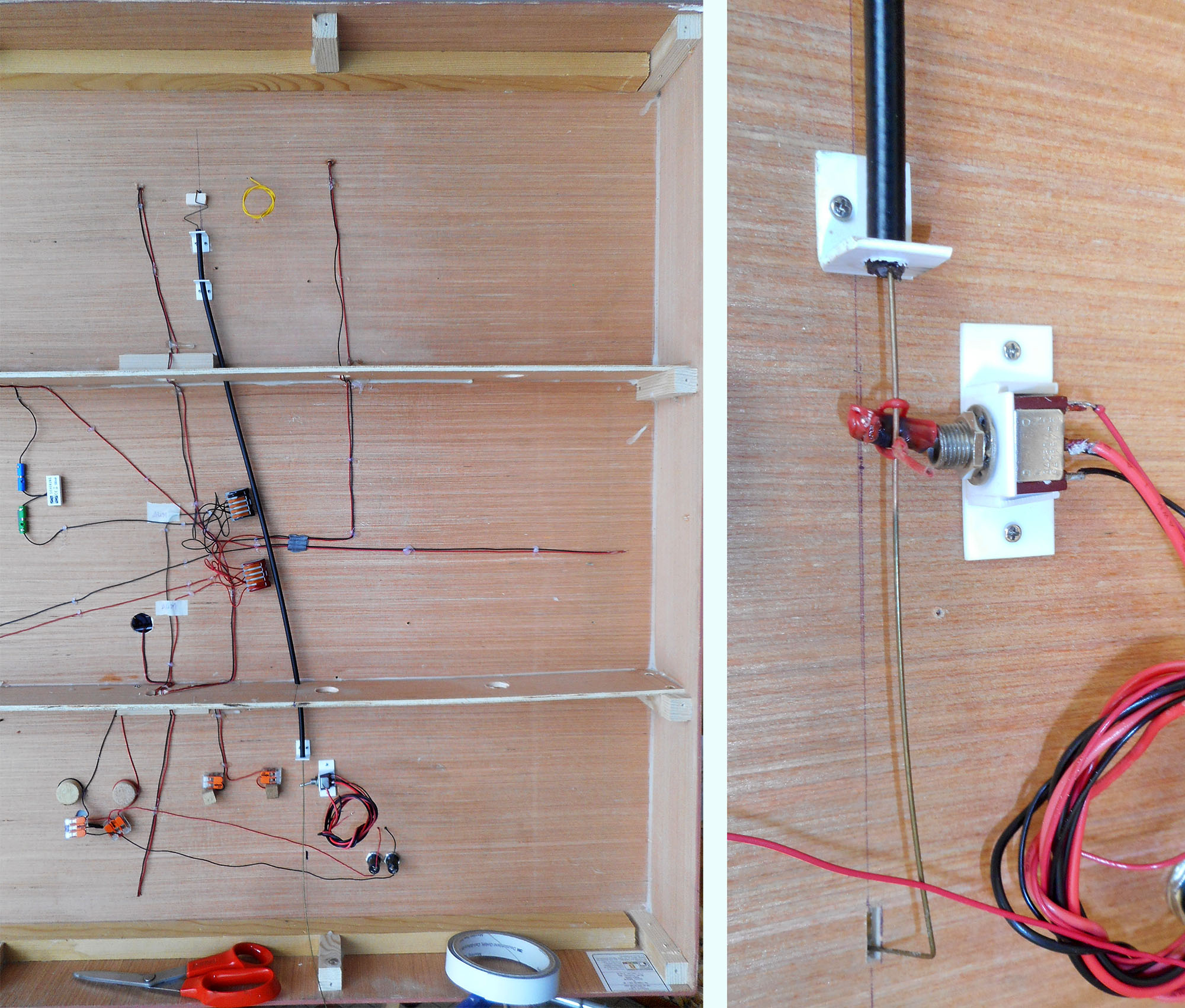

Derniers travaux du jour, parce qu'il faut que je débarrasse.
D'abord, tout débrancher : pas de courant = pas de court-circuit :prrrt: ! (et encore, y'a pas d'émoticône "bras d'honneur" donc je reste poli).
Attacher la tringle de commande sur l'inverseur, en interposant un bout de gaine thermoformable thermobrûlable (briquet un peu trop puissant :oups2: ) pour ne pas que ça glisse.
Hop !
Pas pu vérifier si le "placage" de l'aiguille se faisait bien, puisque le trou de la coulisse commandant l'aiguille s'est de nouveau ouvert H4 et la tringle a lâché.
Comment réparer ça ? Pour le moment je m'en tape D9 ...

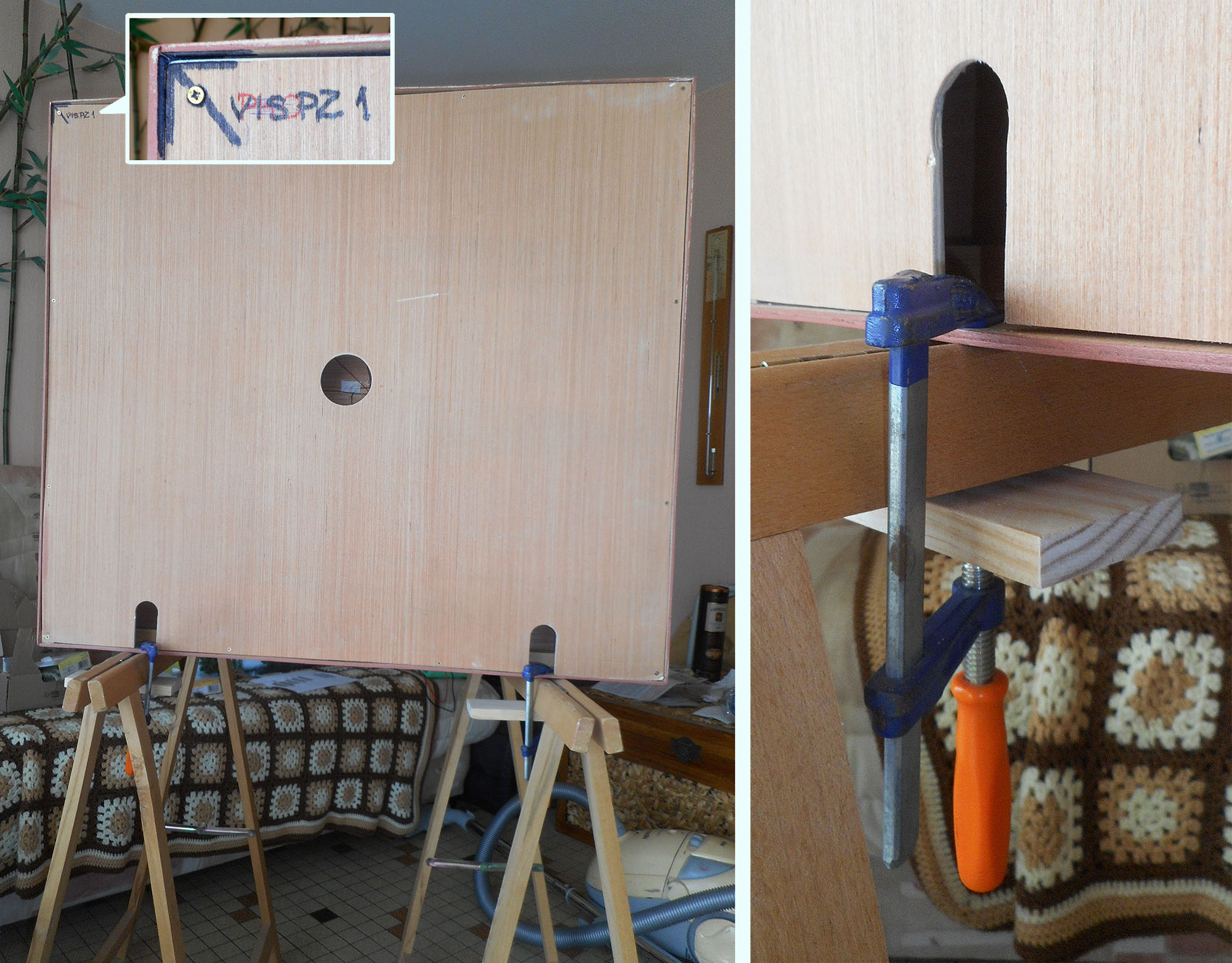

Étant donné qu'il va encore falloir que j'ouvre le panneau inférieur, puisque je n'ai pas réalisé la tringle de commande en Ø plus fort qui traversera le plateau, je devrais ENCORE mettre le réseau sur la tranche, avec l'éternel risque qu'il bascule... côté décor (logique, c'est plus lourd). Et pour déposer les vis et tout tenir, faut 3 mains.
Donc j'ai créé deux espaces permettant de passer les serre-joints AVANT de déposer le panneau arrière, ce qui me libère les deux mains (dès aujourd'hui #A8 ) :
Et comme à chaque fois je cherche le bon tournevis, ben maintenant c'est comme le Port Salut, c'est marqué dessus #B6 .
