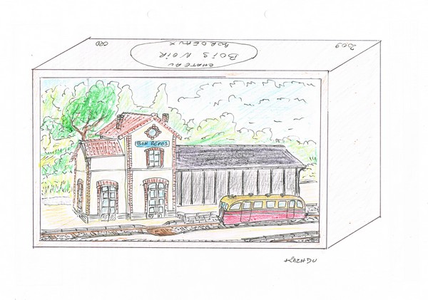

C'est parti, un petit brouillon pour donner du volume au dessin et ...ça a l'air faisable :C9
Rappel....
le projet
Croquis de départ du défi Caisse à vin
defi PME caisse à vin.jpg (62.2 Kio) Vu 3544 fois

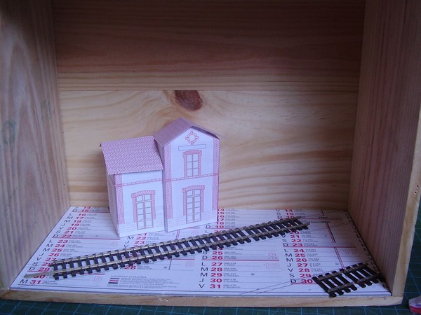

Hier j'ai joué à imprimer une feuille de papier (de la récup en plus...déjà imprimée au recto :H2) pour me donner une idée du volume par rapport au dessin.
Essai de volume.
Ne regardez pas de trop près...ce sont des morceaux de VN :oups2:

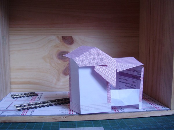

Et la halte n'est pas complète mais coupée en biseau sur l'arrière, histoire de rigoler et c'est aussi pour cette raison que je n'ai pas acheté le modèle ABE pour cet exercice.
Vue sur les coulisses
Maintenant il faut que je regarde pour les quais et le hangar du menuisier. Le volume devrait me donner une base pour que je puisse faire un fond de décor qui se fonde avec l'avant plan.

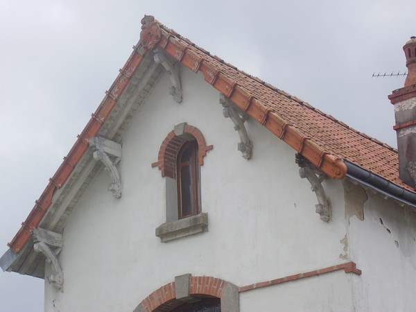

Kahz du, je pense que ce que tu appelle les "bords du toit" sont les tuiles de rives ou bandes de rives en langage de métier du batiment.
Il y a quelques solutions pour cela.
en tuiles de rives :
- récupérer cela sur certaines maquettes de gares Jouef
- en acheter chez ABE (référence à part, bandelette en laiton photodécoupé) en oubliant pas de demander la tuile en forme d'écusson
- les faire en scratch (je n'ai pas encore essayé, mais je vais tenter pour varier les motifs)
en bandes de rives (planches de bois clouées aux extrémités des pannes)
- tout à faire en scratch (plasticarte ou bristol)
- j'en ai fait avec motifs fantaisie (mais réalistes) découpés avec ciseaux zigzags arrondis

Messagepar Kazh du » 24 11 2011 à 14:58
Ce sont les tuiles de rives...le flemme de regarder dans ma doc le nom exact, du coup plutôt que de dire une grosse ânerie je fais une description que tout le monde comprends :oups2:
J'aimerai remplacer ces horribles tôles par quelque chose de plus sympa :C6
Je serai tenté par un style un peu moins austère
Je regarderai chez ABE, merci pour le conseil. #B6

Et pis j'ai envie de mettre des tuiles de rive, la seule chose qui me perturbe c'est que je ne pense pas que ce soient des tuiles à losange
mais plutôt ce genre....bon un peu classique, moins chic :H2

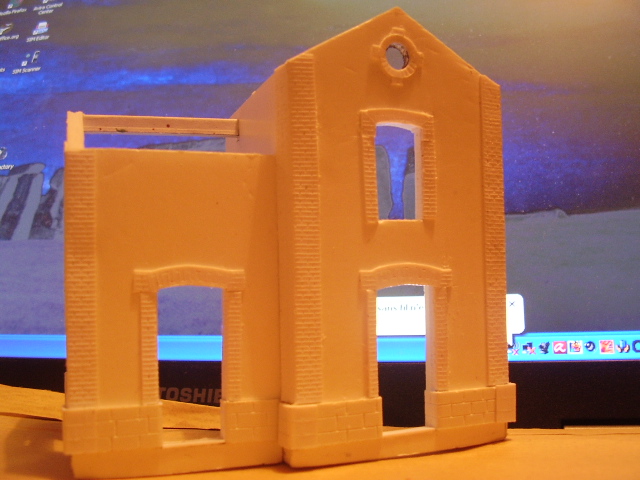

Messagepar Kazh du » 09 12 2011 à 21:47
J'avance péniblement...pas de budget pour des plaques Slater et Décapod :H2
Se palucher les parements en briques ce n'est vraiment pas de la tarte et c'est sans parler de ce :censure :censured2 d'oeil de boeuf H4
bon ben maintenant la suite de la gravure des parements la semaine prochaine :?
