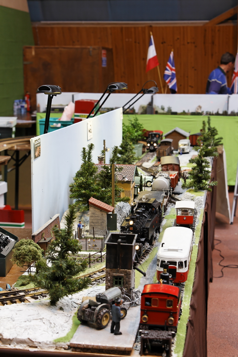

il y a déjà un ptit temps que je réfléchi sur un nouveau réseau pour mon atelier ! actuellement, il y a le Leffe Chimay Bellevue, réseau bouclé, prévu pour les expo, et qui devait être adapté pour être un réseau fixe, avec Chimay dépot comme extension ! le réseau se composait de 4 modules de 1.20 m x 60 cm, plus les boucles et la partie arrière ! en expo, il me fallait une place de ± 7 m sur 2 pour installer le réseau, les modules étaient lourds et encombrants, ce n'était pas évident à déplacer .. et la partie arrière est devenue le Pelicsburg Streetcar
Mon atelier fait 6.50 m sur 4 m, j'espèrais faire un réseau bouclé, mais ça prend énormément de place, et un tour de pièce n'est pas envisageable, il y a un escalier, et une porte, difficile à contourner en IIm ! de plus, le LCB a un défaut qui empèche une exploitation pour jouer avec : il n'y a pas d'évitement (concession faite à l'époque pour l'exploitation en expo) juste 2 voies de garage ... pas terrible !
je vais donc démonter le réseau et récupérer les éléments pour construire St Valpély sur Sommier :ipb-251
ce nouveau projet se composera de 6 modules de 90 cm x 50 cm , avec 2 coulisses de 1.20 m ce qui donne ± 8m de long! pour le monter dans l'atelier, il y aura 2 module courbes, et avec Chimay dépot le tour de pièce fera ± 10 m de développée ! il occupera 3 pans de murs de l'atelier, avec Pelicsburg sur la 4ème mur ! il sera exploité en va et vient automatique, avec possibilité de déconnecter le va et vient, et exploitation avec un pupitre accessible au public ! En expo, il y aura une coulisse qui débouchera sur la gare de St Valpély, avec un évitement, et une voie de garage, une partie de ligne avant d'arriver dans la deuxième coulisse qui comportera le deuxième évitement (c'est la coulisse de Pélicsburg, prévue dès la conception pour être adaptée en évitement !) et dans mon atelier, il y aura une courbe après la première coulisse, une avant la deuxième, et le dépot sera intercalé entre la courbe et la deuxième coulisse !!
