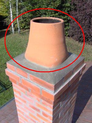

Un ou plusieurs artisan(s) et/ou industriel(s) proposent-ils des mitres de cheminées au 1/87ème ?
Si non, quelle est votre méthode pour réaliser ces éléments incontournables du bâti urbain et rural ?

Coton tiges plastique repris a la lime .

Ca dépend du diamètre voulu.
Prends un bic Bic sans poussoir : deux possibilités :
-le bouchon du tube, c'est du tout fait presque mais un poil gros pour une petite maison (5,7mm soit près de 50 cm, à voir avec ta cheminée).
-l'extrémité du capuchon [cône tronqué creux qui se termine à 4mm (soit 35cm), idéal pour la cheminée que tu montes (=50cm)] que tu coupes à mesure.
Avantage solidité et finesse par rapport au diamètre.
Alors, si le modèle et les dimensions te conviennent,...
Pierre. ;)

Chez Railway tu as tout les types que tu veux,c'est en métal blanc ou bronze! ;)
Donne moi le type que tu recherches et je regarde dans le catalogue!

En fait il m'en faudrait un certain nombre Joris, dans des types différents, si tu peux me faire un scan du catalogue, je choisirai ensuite. :maitre:
Merci pour vos idées Pierre et Jp mais si ça existe je ne vais pas réinventer l'eau chaude.

Scan pas possible,HS,mais je vais regarder ce que je peux faire! ;)
Sinon tu as le même type que la photo que tu as joint,en version gros modèle et petit modèle c'est 1.60 euro les six pièces et un autre type plus travaillé,il est cylindrique avec chapeau et rainures sur les côtés pour évacuer les fumées,idem au nivau tarif.
Tu as aussi ca chez Zébulon

Chez Railway, il me faudrait 7 sachets petit modèle et 3 sachets gros modèle. Soit 60 mitres pour 16 EUROS. :maitre:

N'est-ce point un membre de la famille des conoïdes ?
A mon avis, en prennant un petit rivet tubulaire et en le tronçonnant ça le fait :
http://www.castorama.fr/store/25rivets-tubulaires-maroquinerie-male-et-femelle-8SL12-PRDm486208.html?navAction=jump&sortByValue=&isSearchResult=true
