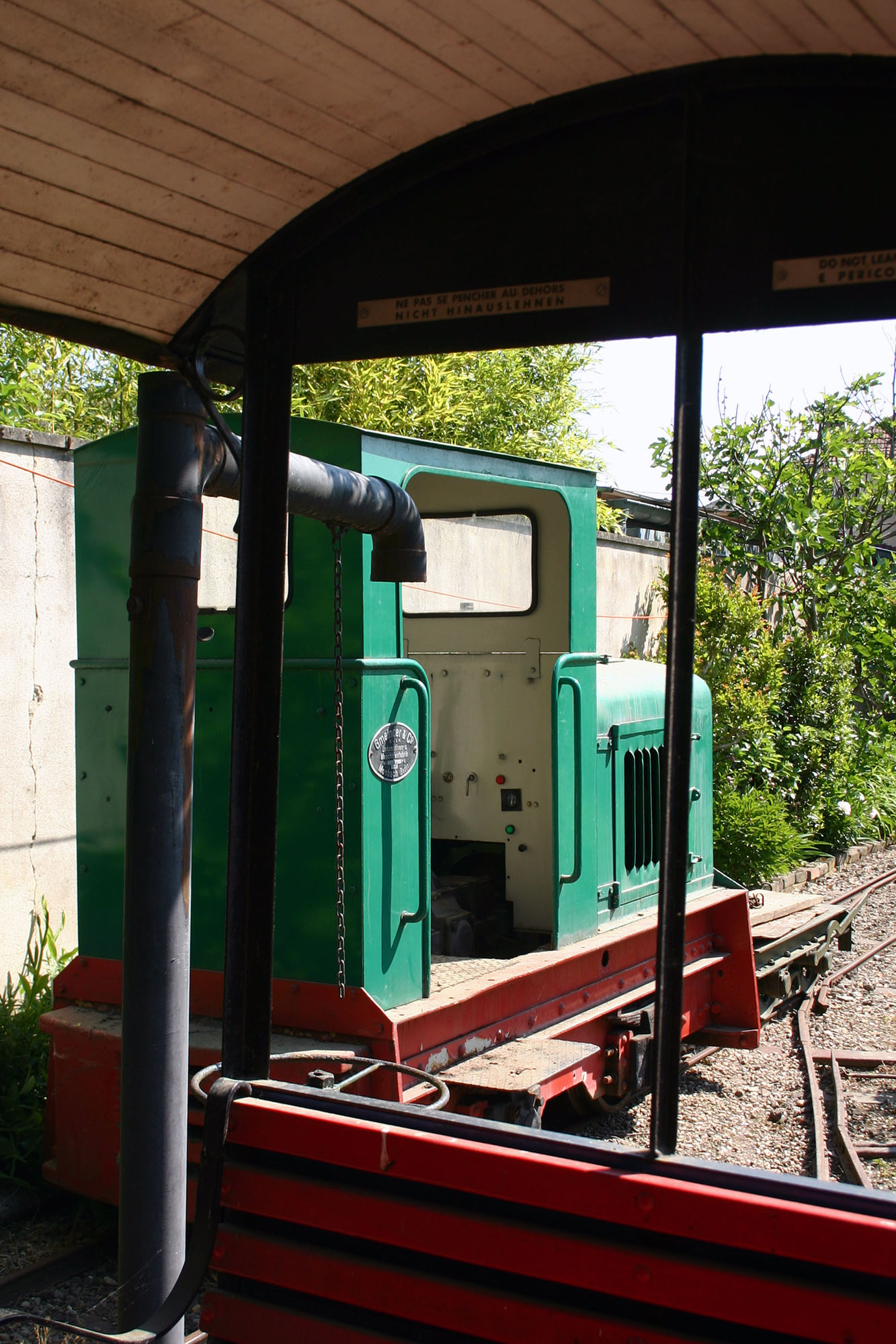

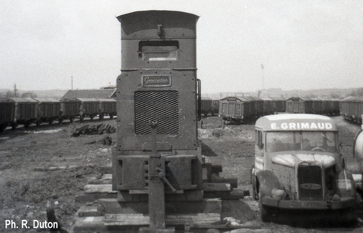

Au lieu de débiter des billevesées, vous feriez mieux de remarquer les différences entre le Gmeinder de Bernard J. et d'autres exemplaires :
La tôle soudée horizontalement sur une aile du châssis, juste dangereuse mais bien pratique pour monter à bord,
Le tuyau d'échappement vertical :

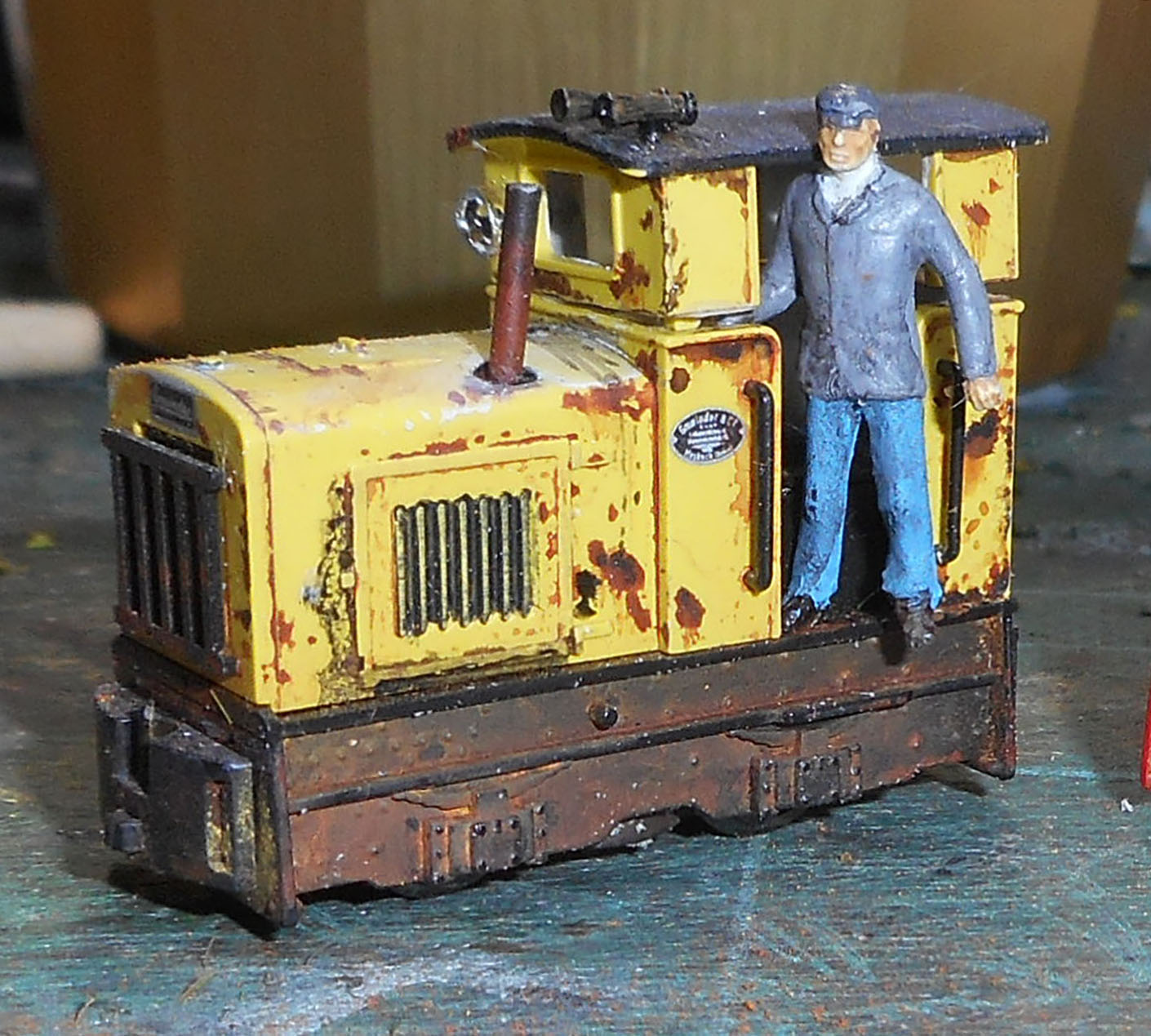

Ce tuyau, je l'ai reproduit sur l'un de mes engins en H0i :

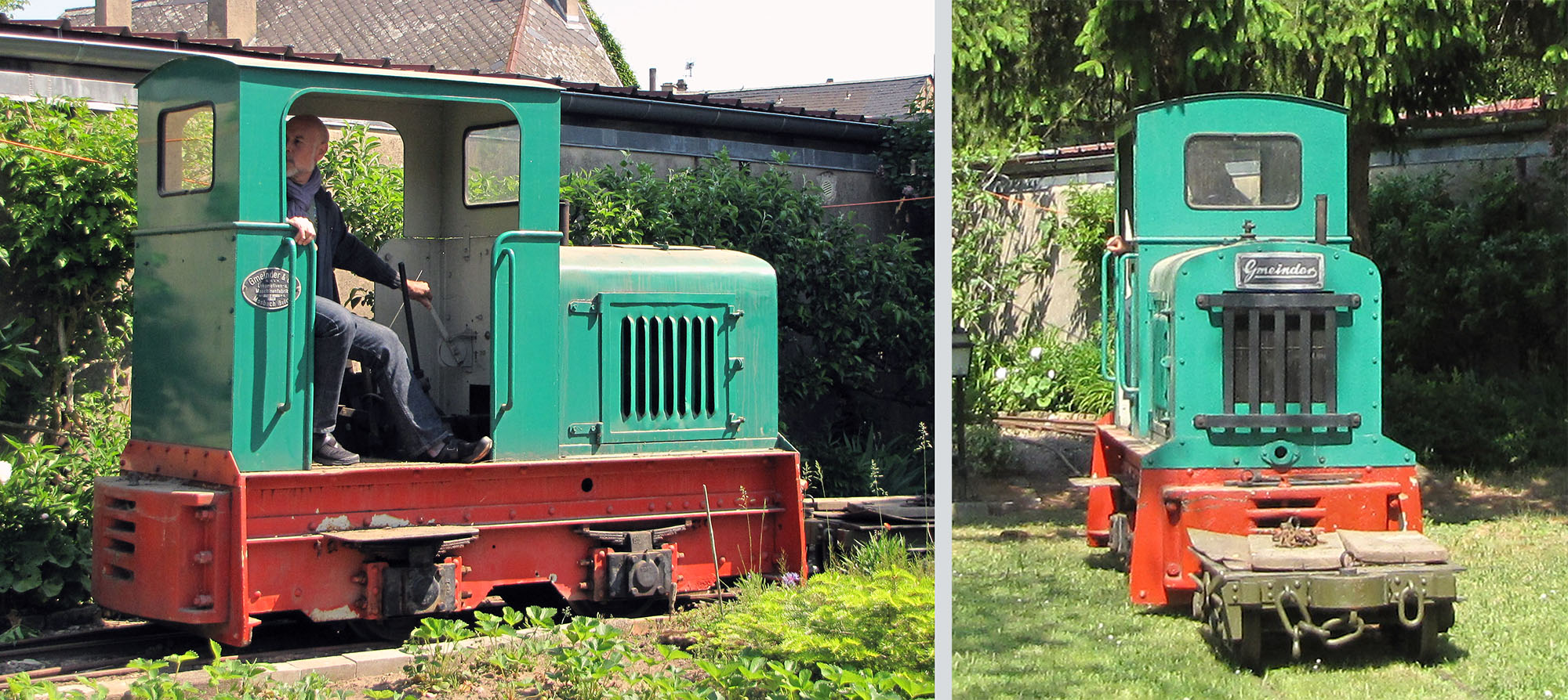

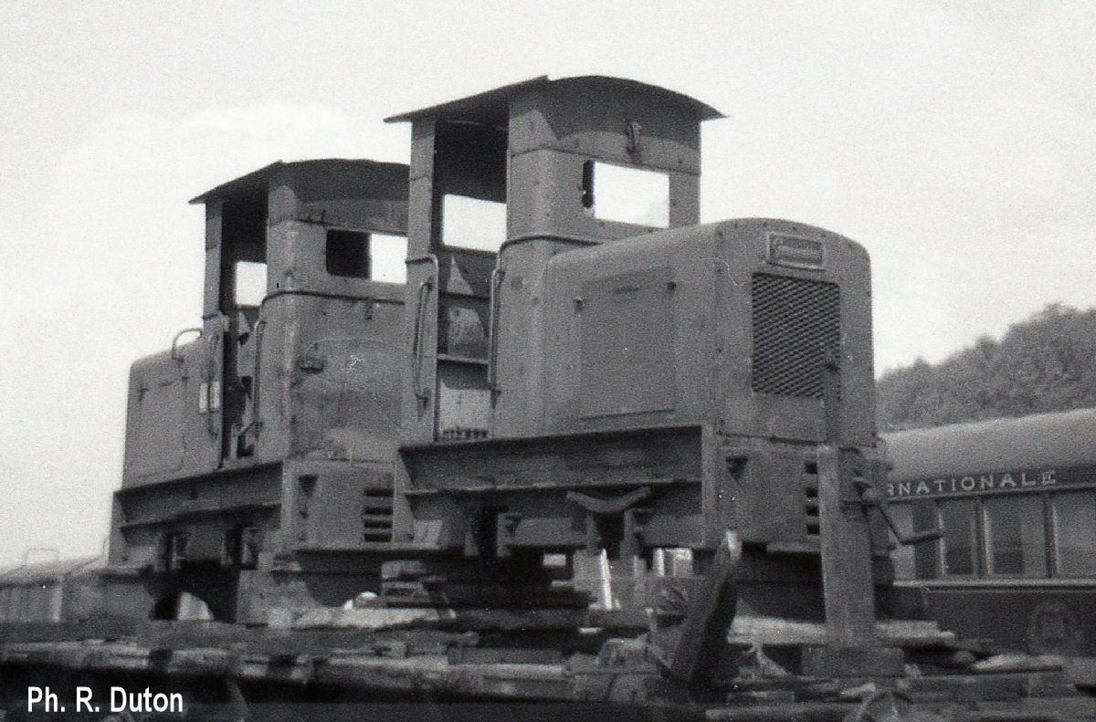

Certains avaient rehaussé la cabine, aux Forges d'Audincourt, par exemple :
Photos prises au dépôt de Longueville (AJECTA) en 1975.

Le pot d'échappement vertical n'apparaît pas sur tous les modèles. À vrai dire, on ne le voit d'ailleurs que rarement.
Je n'ai pas mon disque dur "archives" sous la main, mais j'ai plein de photos de celui de Bernard, qui m'ont inspiré les modifs du modèle produit par Busch (H0i).

C'est sympa avec le pot d'échappement vertical! ça permet de varier les modèles Busch!
Les versions avec cabine à rallonge sont rigolotes!

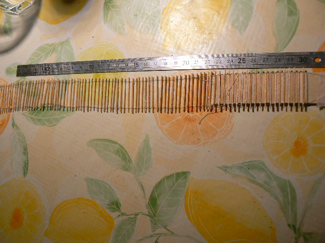

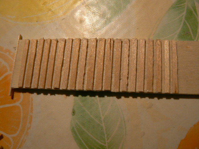

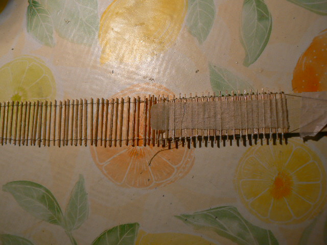

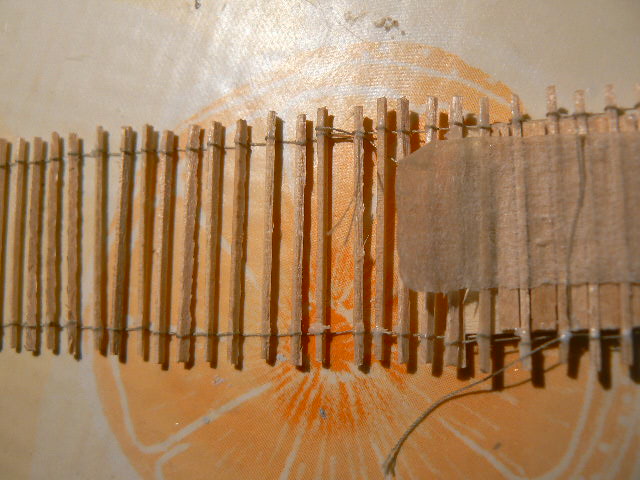

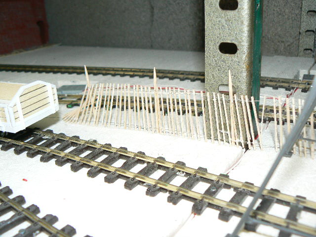

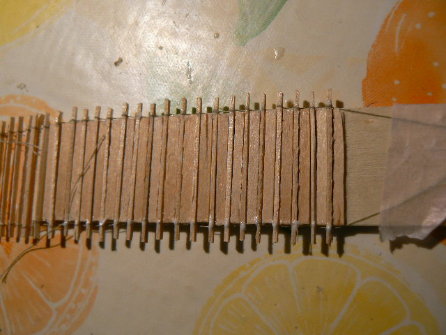

Merci a vous pour rendre mon modèle plus réaliste et conforme a l 'engin réel ( c'est en cours de rectification et cela sèche ) bon ce soir il est tard mais je vous présente quand même une des dernière réalisation , une clôture en " ganivelle " au 1/35em :
- des touillettes a café sont coupées à la bonne longueur et ensuite en largeur de 1mm .
- un gabarit pour espacer chaque baguette a + ou - même distance.
- ensuite elle sont maintenues avec un morceau de scotch .
- il n' y a plus qu' a les ficeler avec un fil de couture et de la colle blanche .
et c' est parti !
60 cm plus tard c' est fini...voici quelques photos...
Prochainement la remise " Chimot " et un chantier ou des rails, traverses , et cailloux de ballast seront stockés
