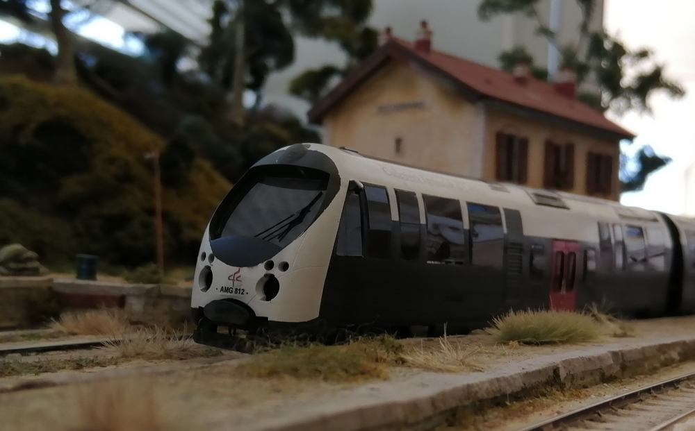

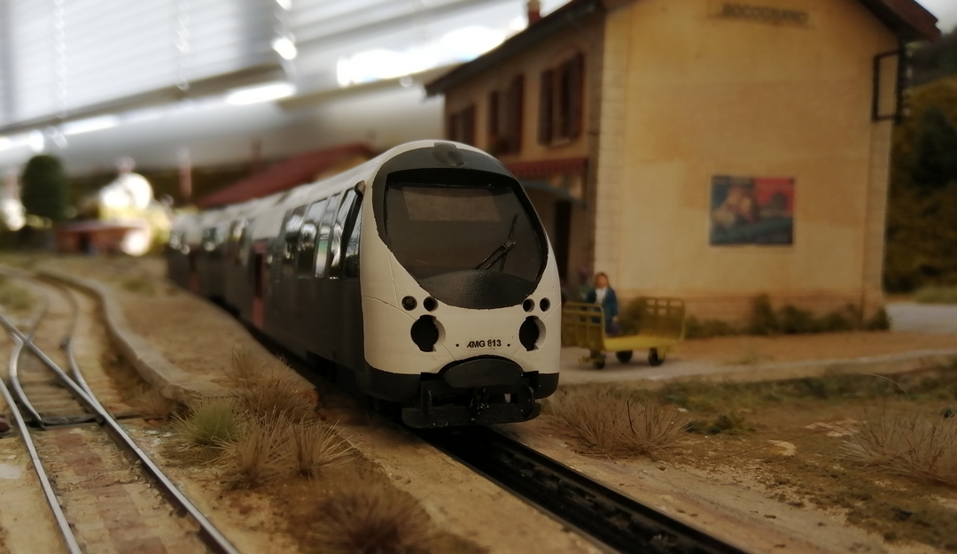

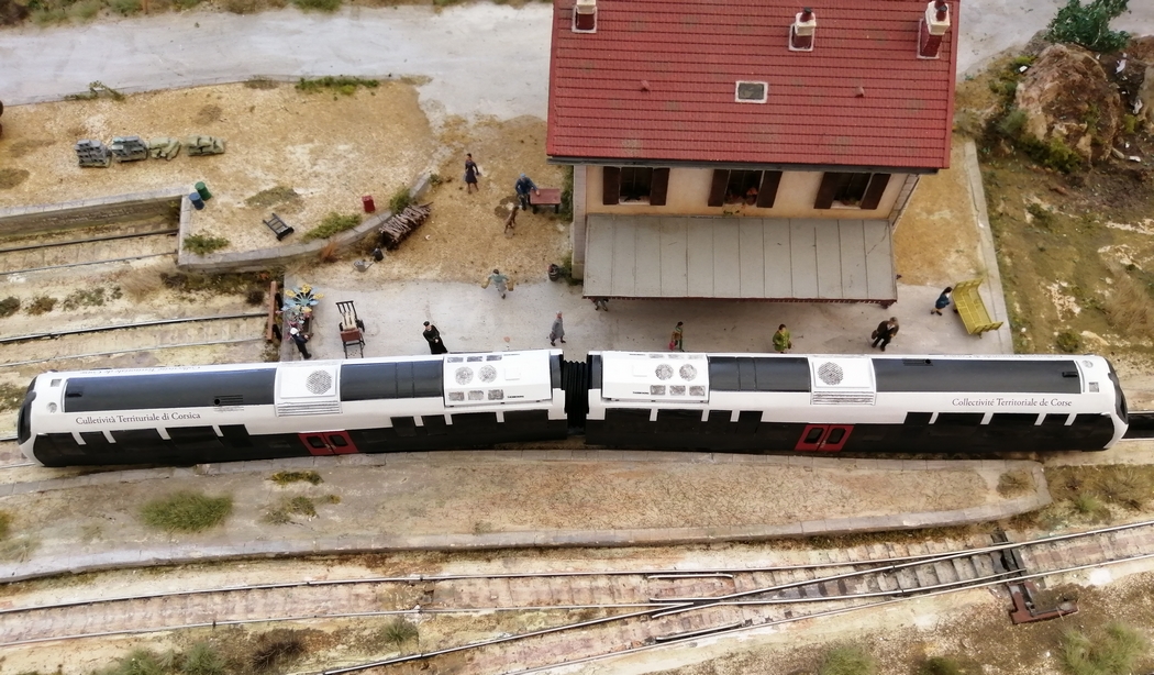

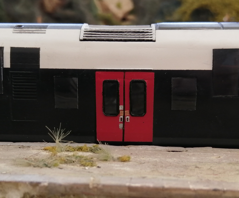

Revenons à nos mouflons,
Afin de maintenir la même hauteur de caisse, j'ai pris l'exemple des solutions de JJB et Beyer-Garrat pour trouver un compromis efficace.
Le bogie débat dans tous les sens avec beaucoup d'amplitude et les roues restent sur les rails.
Comme j'ai réimprimé les châssis et que recommencer ce n'est pas refaire, j'ai aussi refondu les caisses qui avaient une petite déformation au niveau du caisson central.
J'ai épaissi les parois de la caisse, passant de 1.6 mm à 1.8 mm.
Rajouter deux renforts intérieurs dans le caisson central.
Intégrer la cloison arrière directement à la caisse plutôt que sur le châssis (plus logique, mais beaucoup moins pratique pour brancher les liaisons électriques.)
Enfin, j'ai intégré directement à l'impression les diverses grilles des blocs de climatisation et ajouté quelques détails concernant les portes.
Et c'est reparti pour une peinture complète.
À suivre…

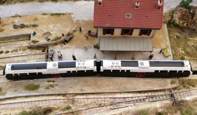

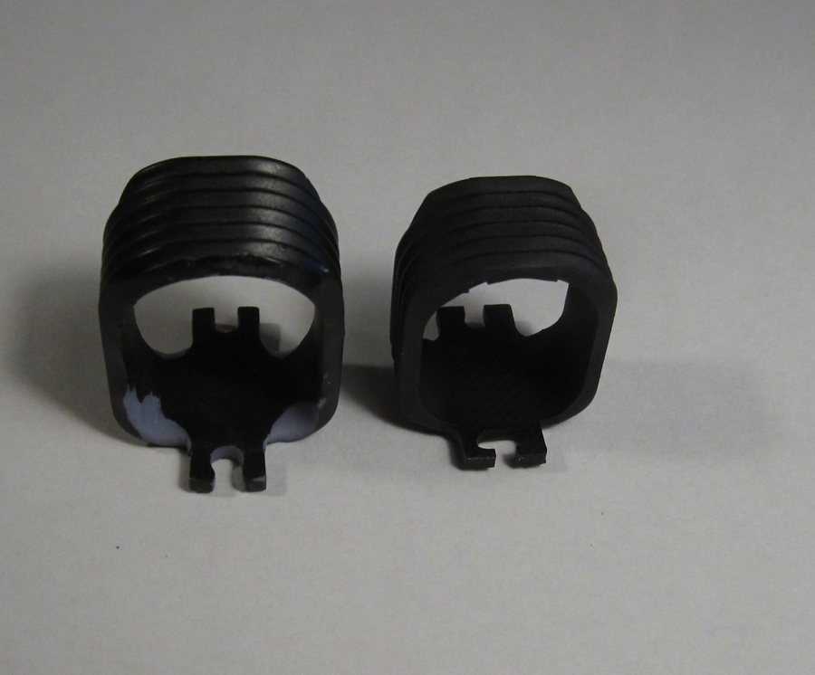

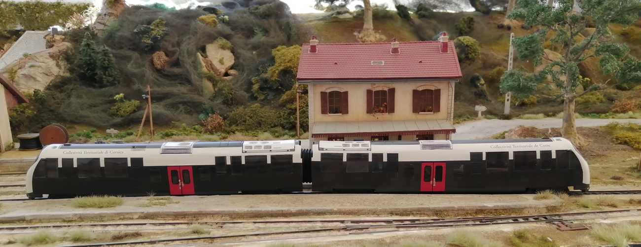

Messagepar Alain » 17 07 2025 à 14:13
Le roulement est maintenant correct, mais un léger déhanchement d'une caisse dans les courbes va entrainer la dernière modification de ce projet.(la dernière ? :C6 )
La diminution de 1/10 du soufflet inter caisse a résolu ce trouble. :D
Deuxième mouture.
Le dossier des décos latérales est toujours ouvert.
À suivre…
Alain.

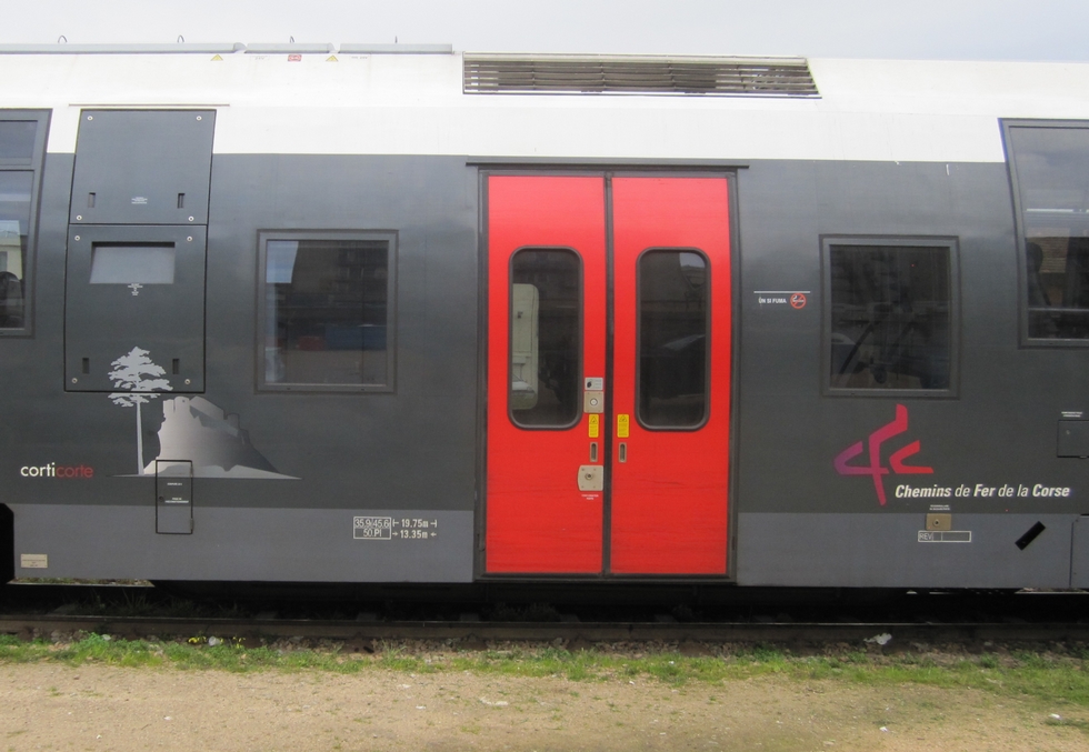

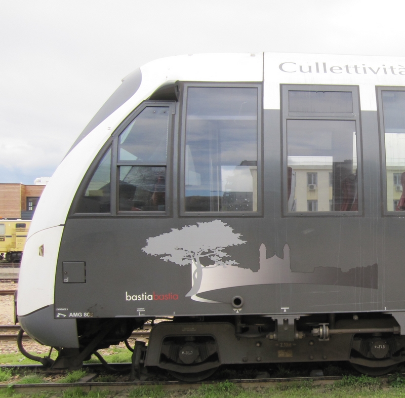

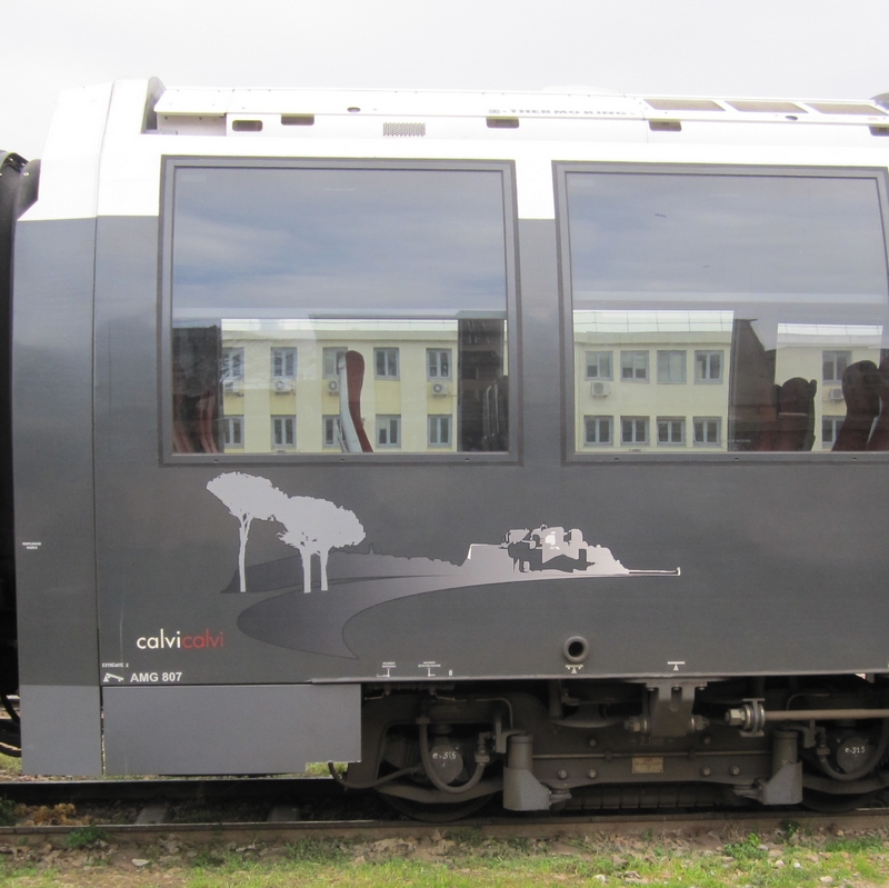

Superbe boulot Alain #B6 Pour les décalques, tu as essayé de contacter StadtimModel? Il avait étudié l'engin, peut-être a t'il quelque chose :F9
Messages: 23961

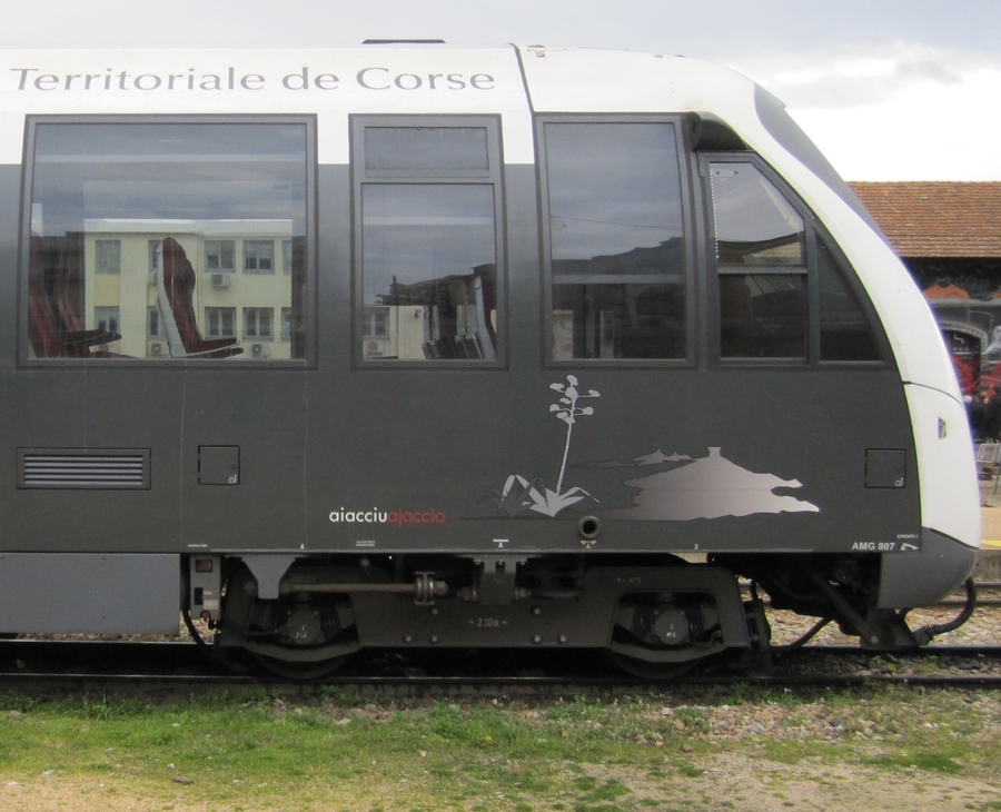

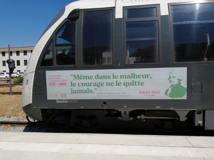

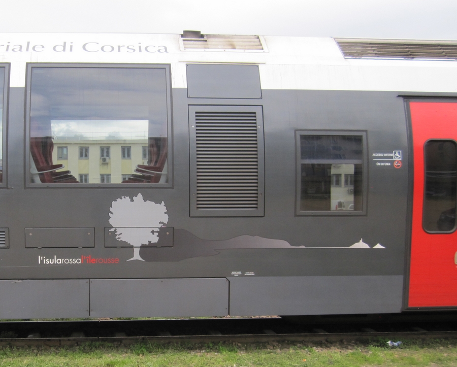

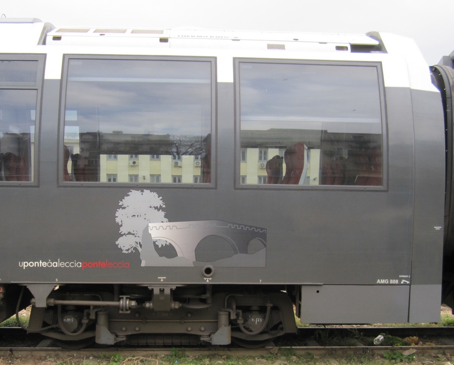

Re: CFC : U trinighellu di Trinighellu

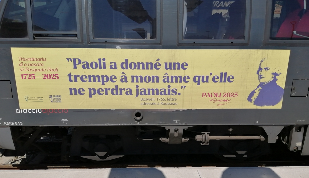

Messagepar Alain » 18 07 2025 à 16:09
Merci à vous :F5 ,
Pour répondre à Pascal, j'ai toujours le bon de commande passé à Stadtimmodell (janvier 2017), mais depuis plus aucun contact.
Ces décorations latérales, représentant les villes de Corse, égayent fraichement les livrées austères des AMG.
Les premières sont apparues dans les années 2011,certains autorails n'en étaient pas pourvus.
Et en cette année du tricentenaire de la naissance de Pascal Paoli, certaines ont tendances à disparaitre.
Alain.

En 2010 à Bastia, ils n'étaient pas encore en service je crois :F9
Par contre je n'ai pas tous les pelliculages :oups2:
