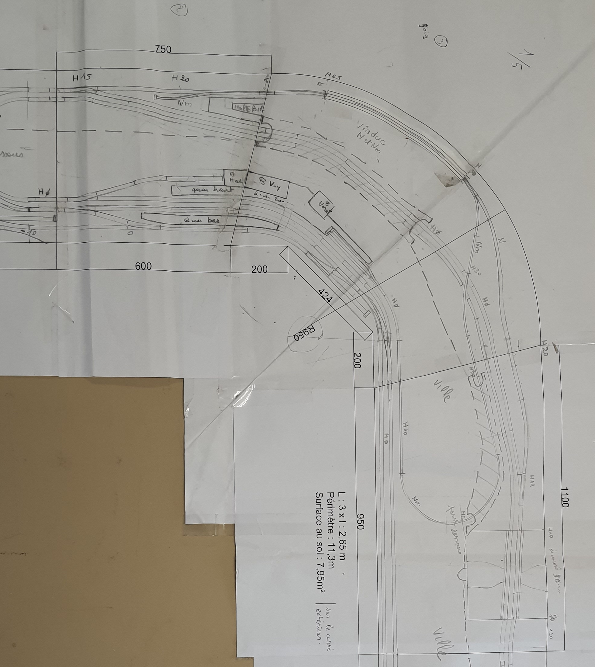

et voila que je me lance dans la construction d' un petite ligne secondaire en Nm
Voir le plan : elle part de la gare en ville puis parcourt un tunnel , un pont enjambant une voie double , grimpe jusqu' à un viaduc en courbe et termine sa course par une petite halte .
Le tout intégré sur le réseau modulaire en N en forme de L .
Il y aura sur tout le réseau un diviseur scénique ( en tirets sur le plan )
La suite pour bientôt
Patrick

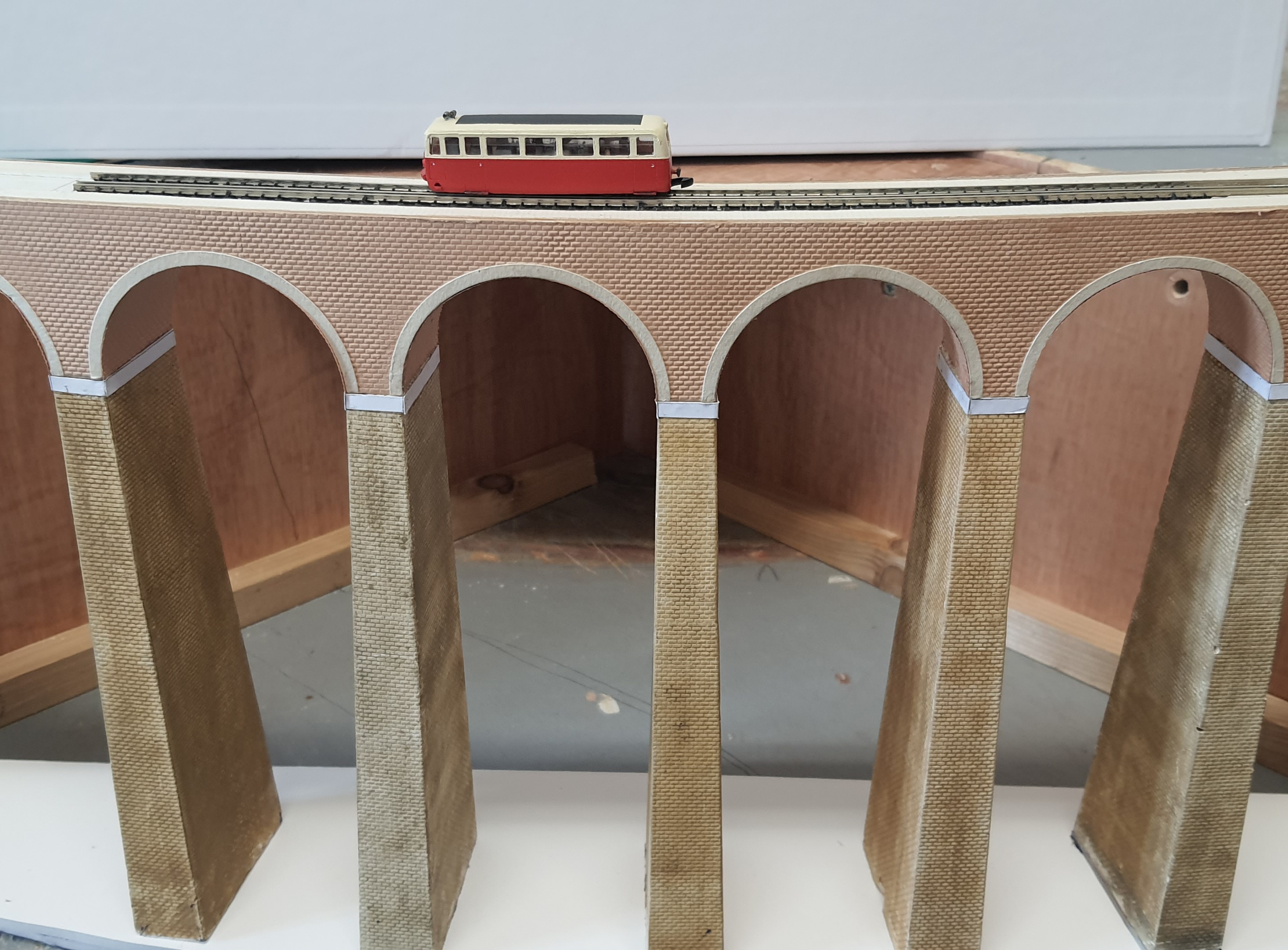

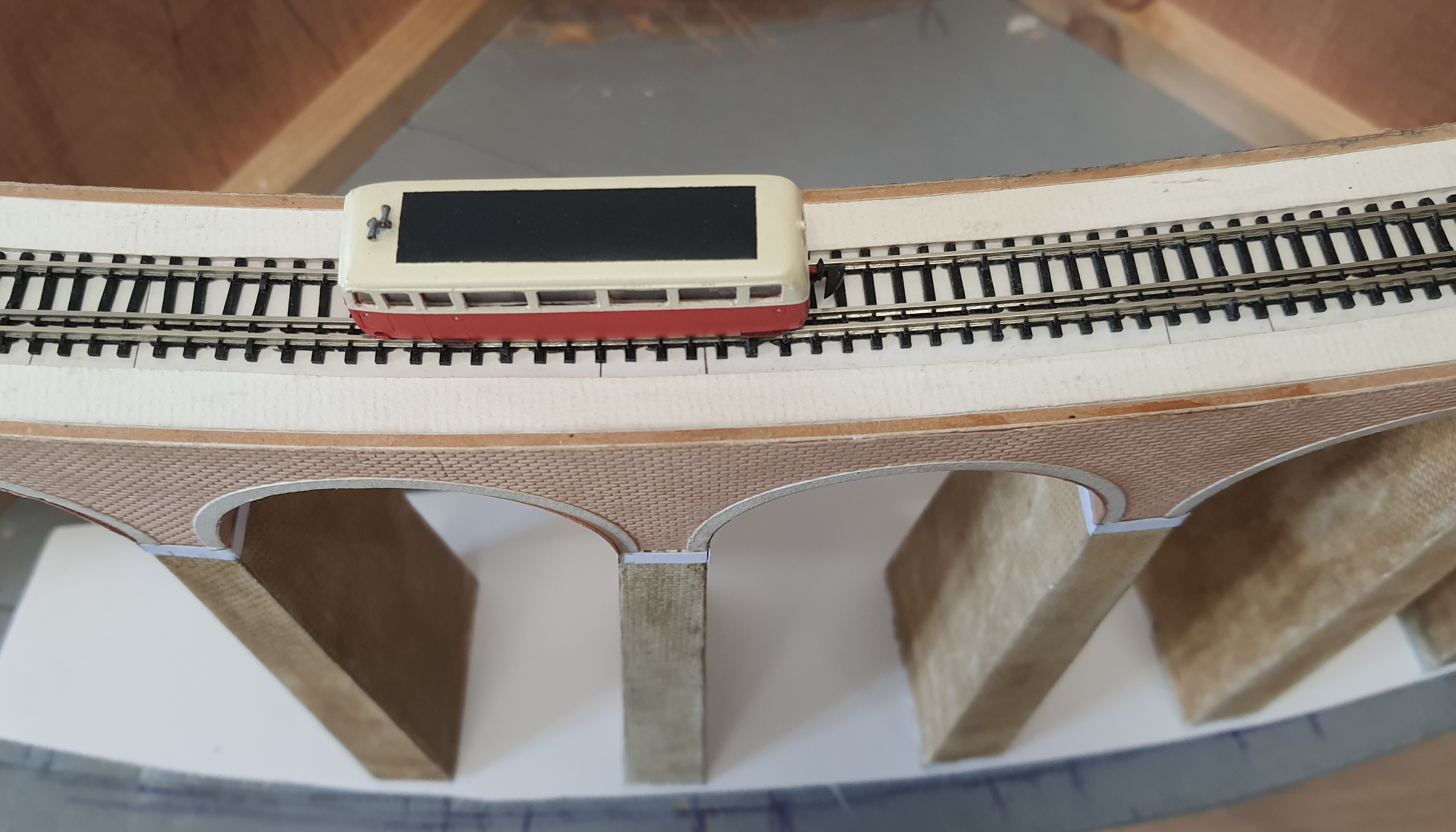

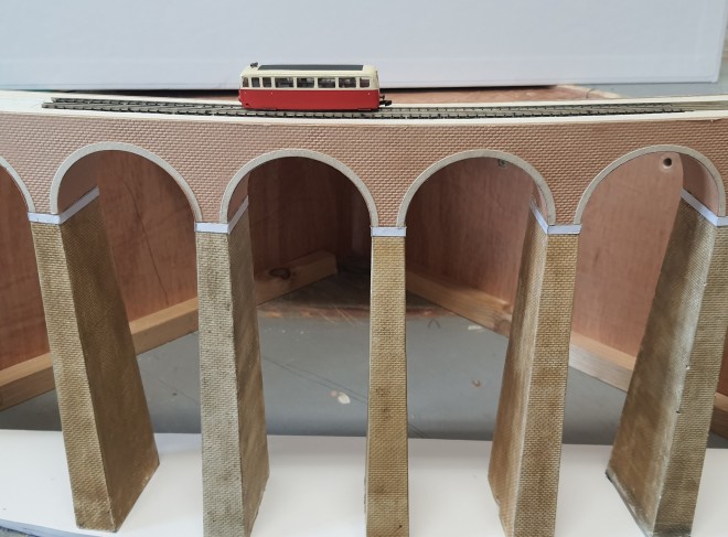

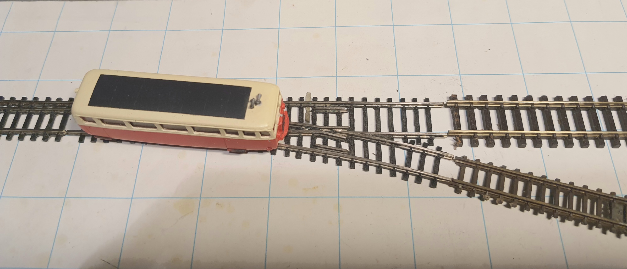

Fin de l' année dernière, les copains décident de construire un réseau en N sur 5 modules de récupération en forme de L.
cela fait 22 ans que j' attendais ce moment . j' ai donc passé tout ce temps avec le réseau HOe présenté pour la 1ère fois au GEMME en 2005 et fais la connaissance des Chats Roule ma Poule :F5
Voici donc mon heure venue avec cette petite ligne en Nm .

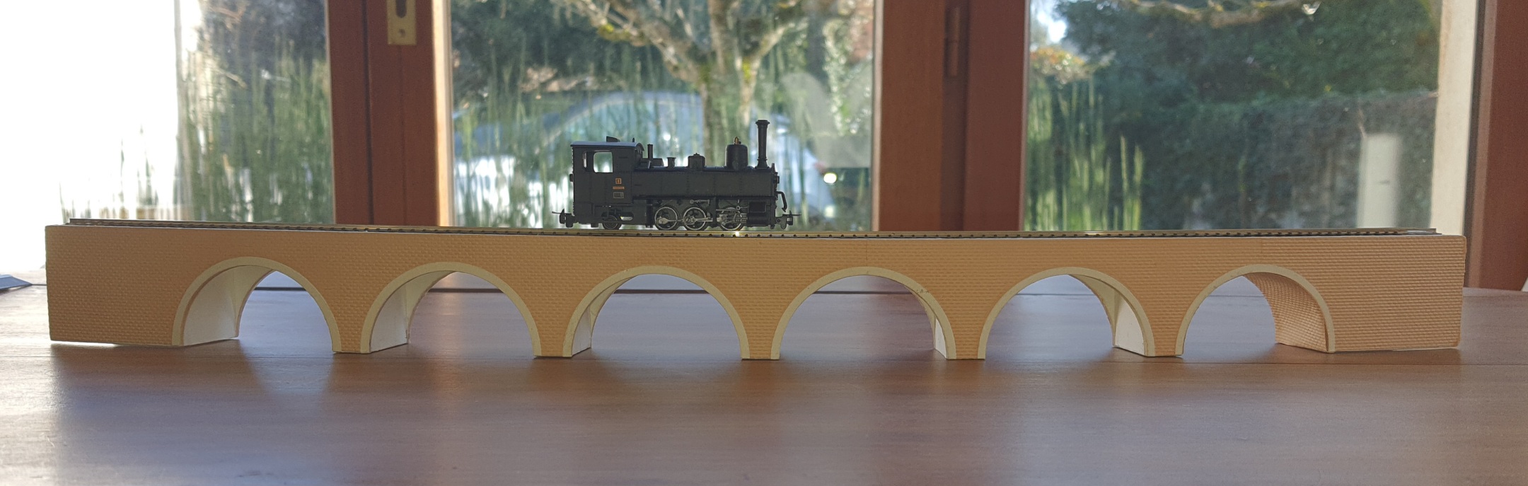

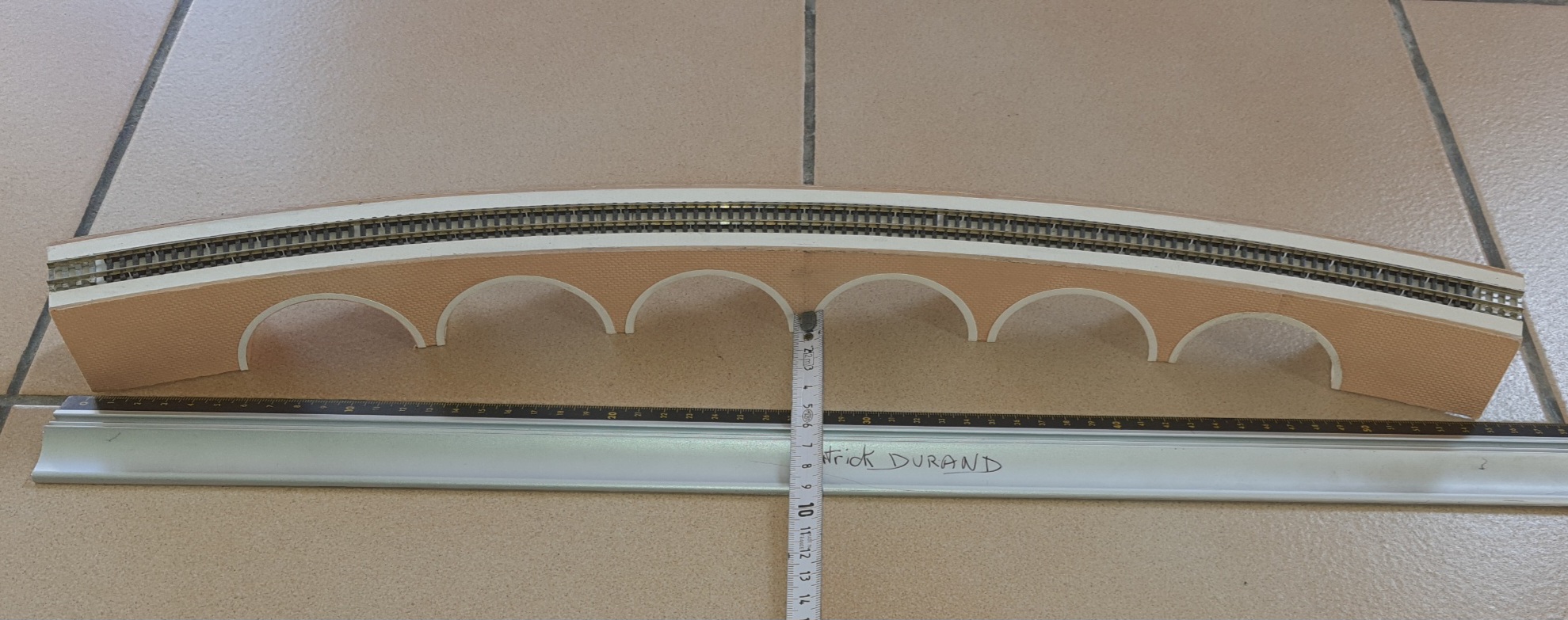

Depuis des lustres j' avais commencé un viaduc en courbe qui trônait dans ma vitrine.
Et c' est parti , Le module d' angle a été décaissé par les copains pour que je puisse l' installer

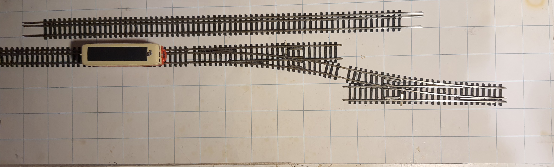

Et oui c' est de la voie Nm imbriquée que j' avais depuis des lustres avec deux aiguilles à droites
Kénavo

Messagepar Fredles » 07 06 2025 à 10:23
Je me sens moins seul d'un coup ! Et la voie imbriquée en Nm, c'est pas commun en plus !

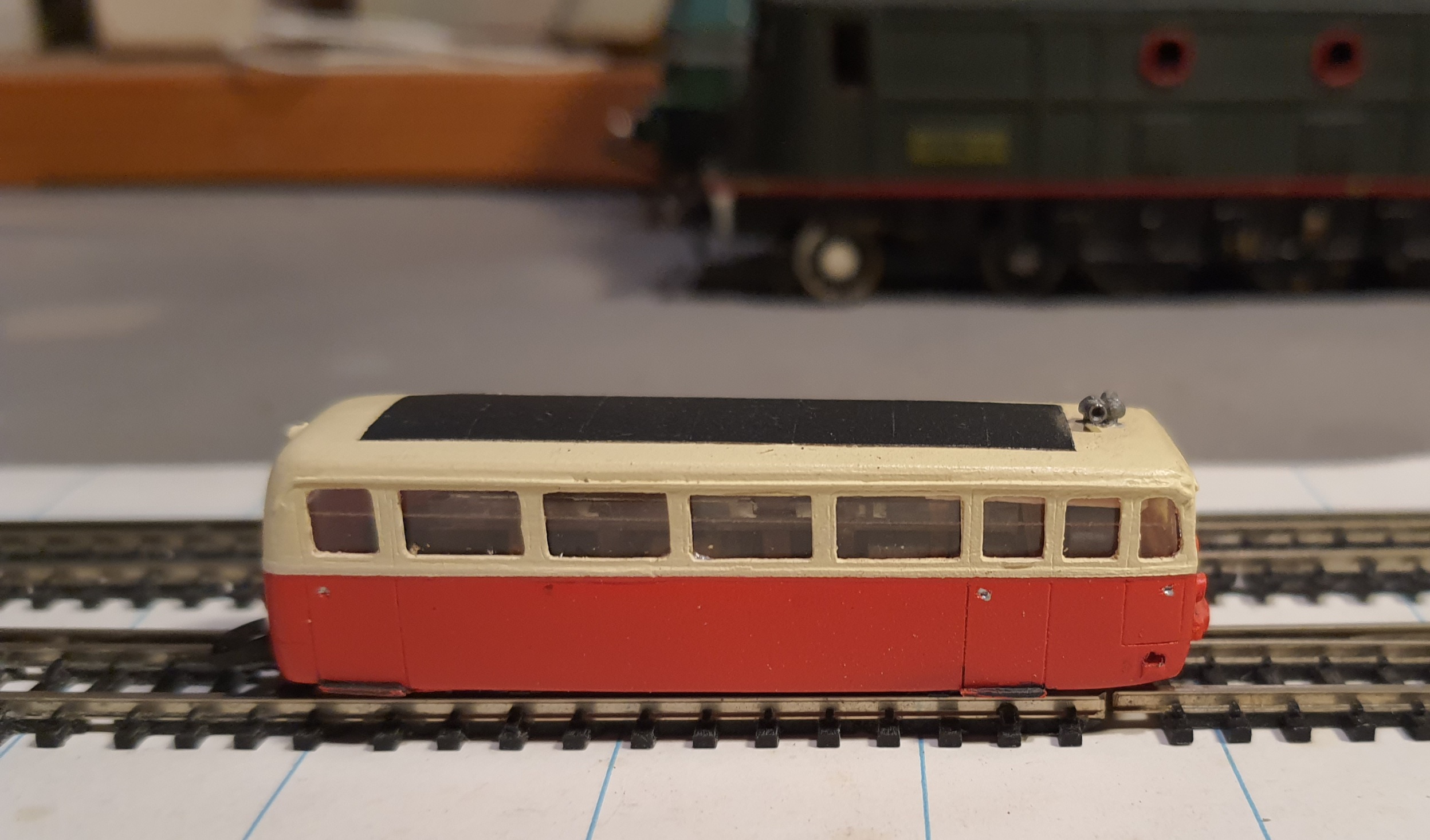

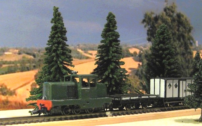

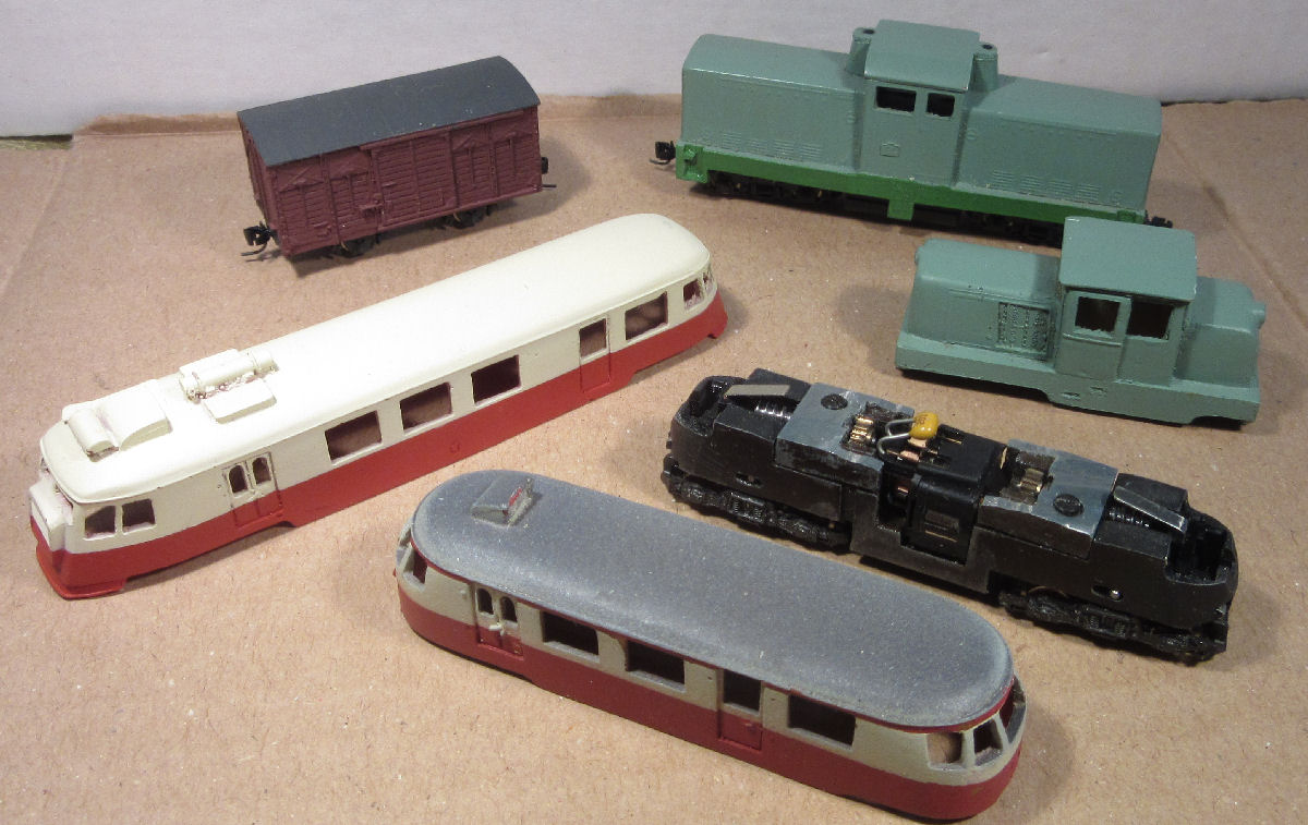

pelican a écrit:J'avais fait un essai en Nm ... mais bon ... je me disperse déjà de trop ! :C6
C'est un châssis Märklin 8864 ? Je l'avais repéré, je m'étais dit que ça pourrait me servir, mais j'ai pas vraiment trouvé de caisse à mettre dessus ? On peut reproduire quoi en Nm avec ce châssis ? C'est quoi ce locotracteur ?
Fredles
Messages: 320
Enregistré le: 25 07 2021 à 10:47
Re: Ligne Nm du Rail Modélisme Montagnard ( 44 )
Messagepar Patrick ze rabbit Deludin » 15 06 2025 à 12:08
Voui, d'où viennent les carrosseries du De Dion et du locotracteur CFD ?
:D3
Messages: 14850
Messagepar Storm » 15 06 2025 à 14:07
De mémoire ça vient de l'AFAN :maitre:
Messages: 23936
Messagepar Fredles » 15 06 2025 à 15:19
Moi je suis surtout intéressé par le châssis. Sauf erreur, c'est une référence qui n'est plus vendue, mais on la trouve facilement sur Ebay. Si on veut reproduire quelque chose avec un embiellage en Nm, il n'y a, à ma connaissance, que trois solutions : le Märklin Z 8864 et ses variantes, la BR 89 Märklin Z ou tout faire soi-même (ce qui me semble très difficile à cette échelle). Sauf erreur, il n'y a rien d'exploitable chez Rokuhan avec un embiellage. Je me demande bien ce que je pourrais faire avec le Märklin Z 8864 qui soit quand même assez réaliste. Cet essieu décalé gâche un peu les possibilités je trouve, c'est vraiment dommage et c'est ça qui m'empêche d'en acheter un pour le moment. Je ne suis pas tatillon et je ne prétends pas faire dans l'exactitude, mais là, je trouve le décalage très important quand même...

Messagepar Patrick ze rabbit Deludin » 15 06 2025 à 15:21
:maitre:
https://www.afan.fr/
Apparemment du matos réservé aux membres.

Messagepar Ramon Soupalognon » 15 06 2025 à 23:23
Il y a très longtemps, Stéphane Levaux, sous la marque Mistral, avait sorti des modèles en Nm à monter sur châssis Märklin, il y avait également un locotracteur CFD, qui ne figure pas sur la photo, j'ai plusieurs modèles à divers états de finition, le problème avec le locotracteur CFD, c'est son manque de poids, c'est pourquoi il n' pas reçu de châssis moteur.
Document ci-dessus : Stéphane Levaux/Mistral, sans date.

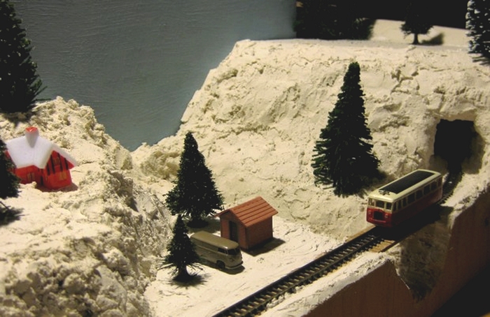

J'avais craqué pour ces modèles lors d'une expo, il a une quinzaine d'années et comme j'avais des rails en z, j'ai même fait un petit réseau en Nm
J'avais le locotracteur, 2 wagons, et l'autorail !
J'ai tout revendu !
