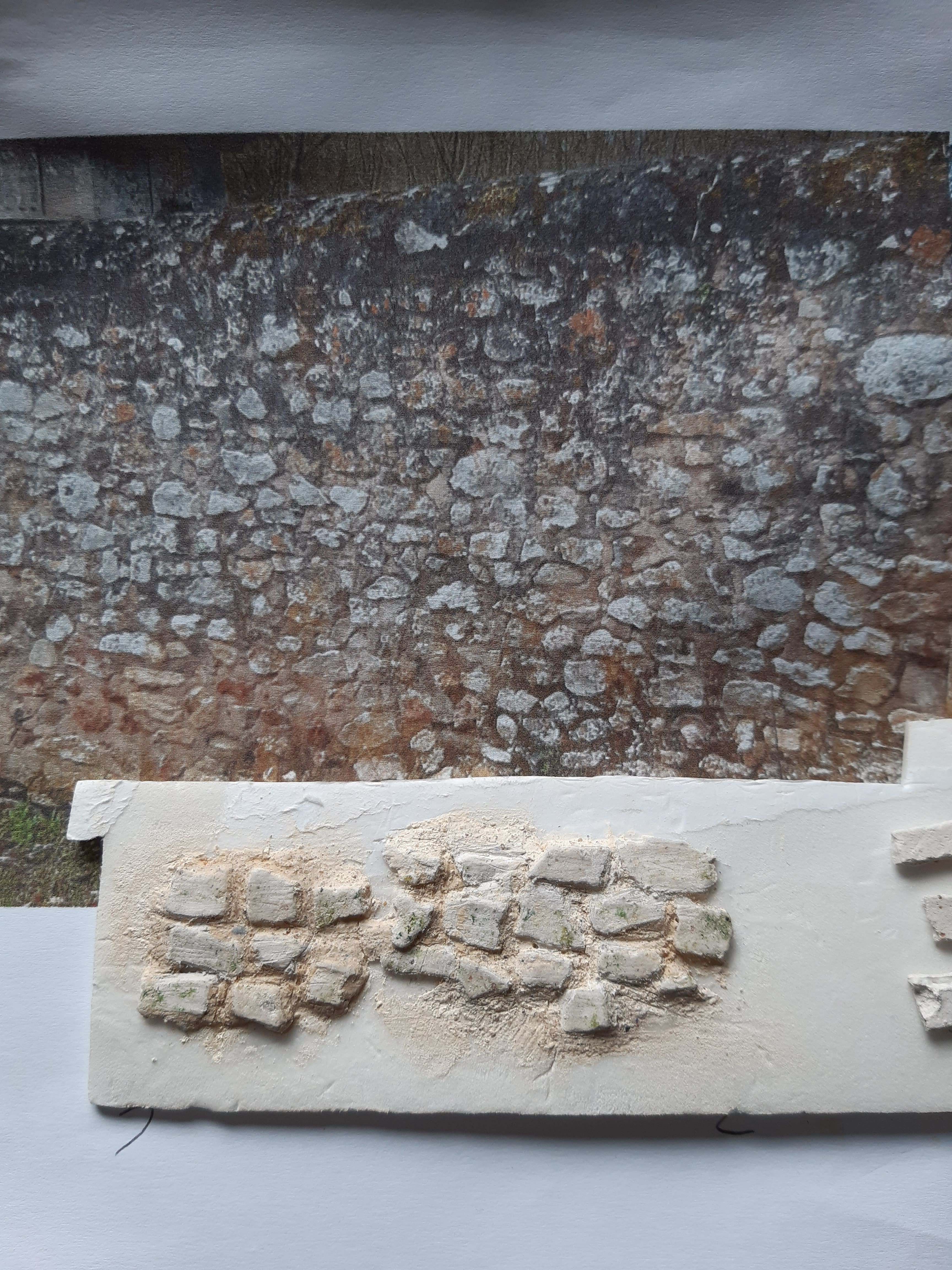

Premier essai pour critique de la communauté
je me pose les questions suivantes :
-pour les salissures faut-il le faire après ou avoir des joints de différentes couleurs ?
-comment gérer les endroits ou le mur est enduit
Ici j'ai mis du platre avec du dable fin mais je trouve le grain peux être un peu gros
epeter
Messages: 54
Enregistré le: 22 02 2017 à 11:24
Re: Nouveaux travaux : Reproduction fontaine
Messagepar Patrick ze rabbit Deludin » 21 03 2023 à 19:59
Euh, rafraîchis-nous la mémoire : tu travailles toujours au 1/20e ?
Ta solution me paraît bonne, mais personnellement je mettrais les pierres en couleurs avant de faire les joints, que je teinterais (couleur terre) : ça reproduirait la réalité et donc ça devrait marcher.
Après, il faudra veiller à ne pas trop frotter les pierres avec l'enduit pour ne pas voir leurs couleurs disparaître.
Mais bon, à cette échelle, les retouches ne devraient pas poser de problème.

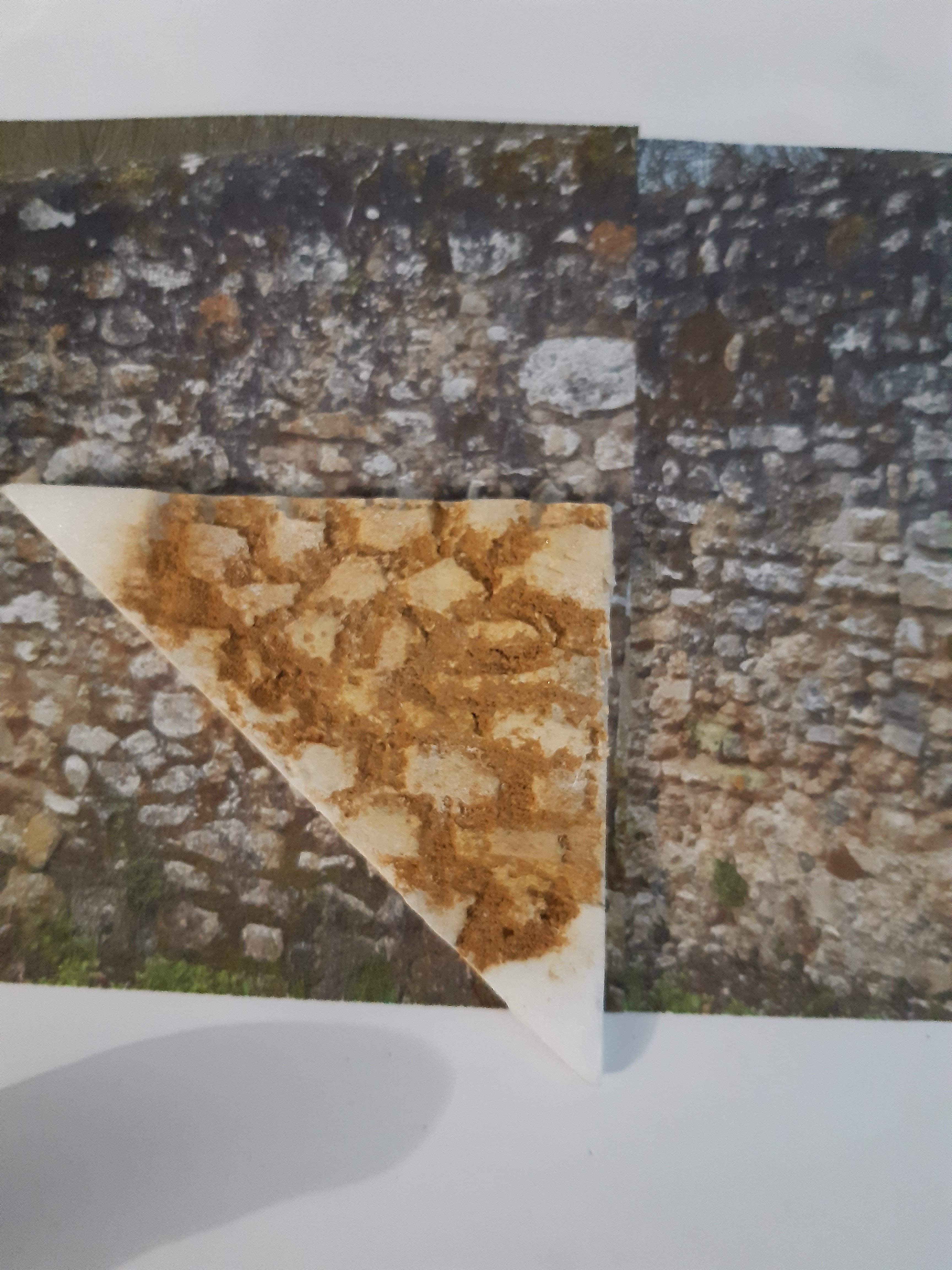

Messagepar epeter » 21 03 2023 à 21:18
Bonsoir oui c'est bien du 1/20.
Deuxième essai plus concluant, j'ai peint les pierres au GESSO teinté gris et fait les joints avec du platre et de l'ocre (j'en ai trop mis c'est très concentré) mais cela approche du résultat cherché. Je mets le platre avec l'ocre au pinceau pour bien remplir les joints qui j'essuie au pinceau après je pulvérise de l'eau pour fixer et j'essuie les pierrres grossièrement avec du sopalin.
epeter
Messages: 54
Messagepar Patrick ze rabbit Deludin » 21 03 2023 à 22:04
Ben voilà, c'est ce que j'avais en tête.
Peut-être des lits de pierres plus réguliers et des joints plus fins :F9 ?
Messages: 14893
Messagepar pelican » 22 03 2023 à 09:52
Les lits de pierre peuvent être irréguliers, mais effectivement, les joints sont un peu trop gros ;)

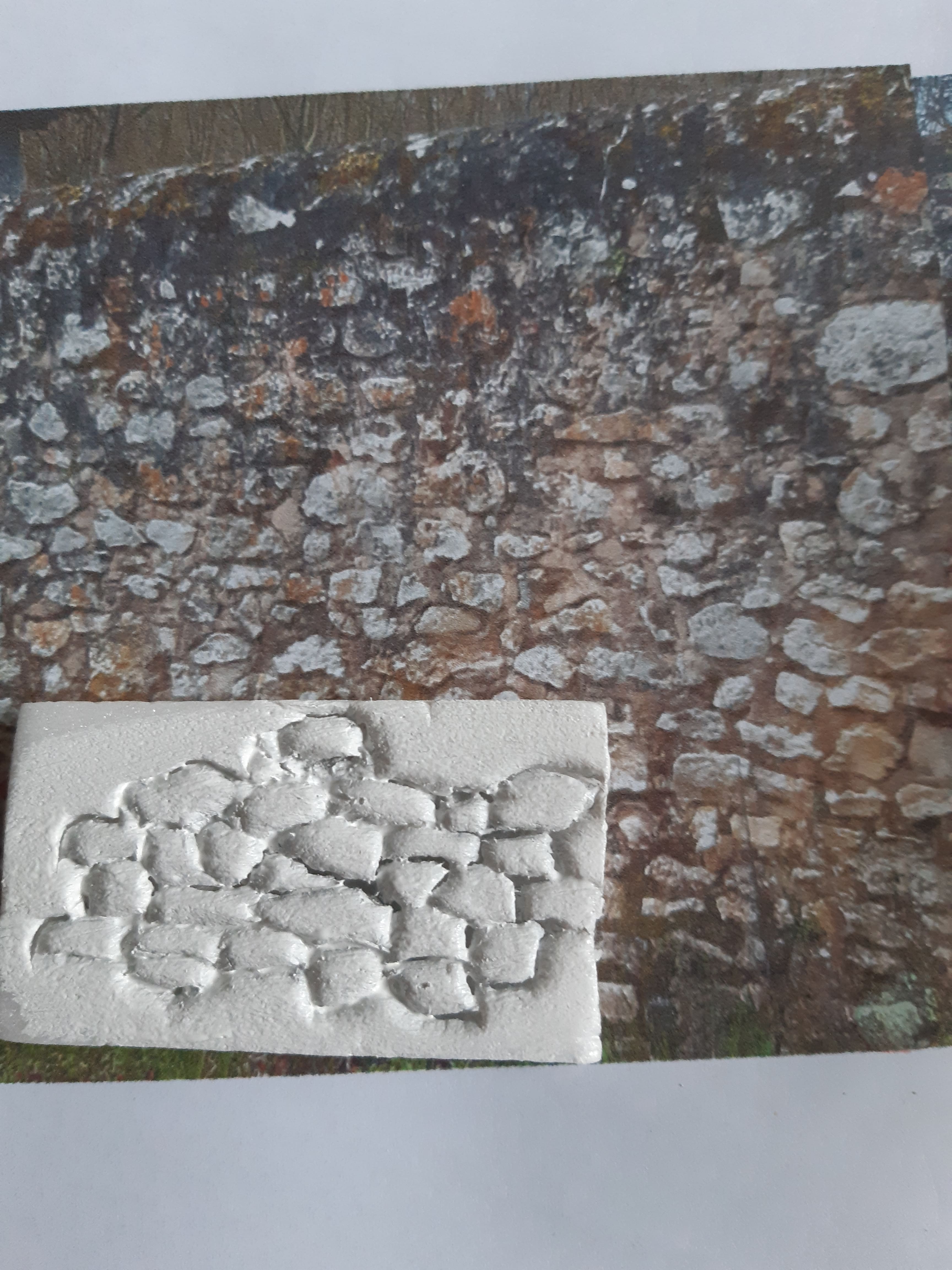

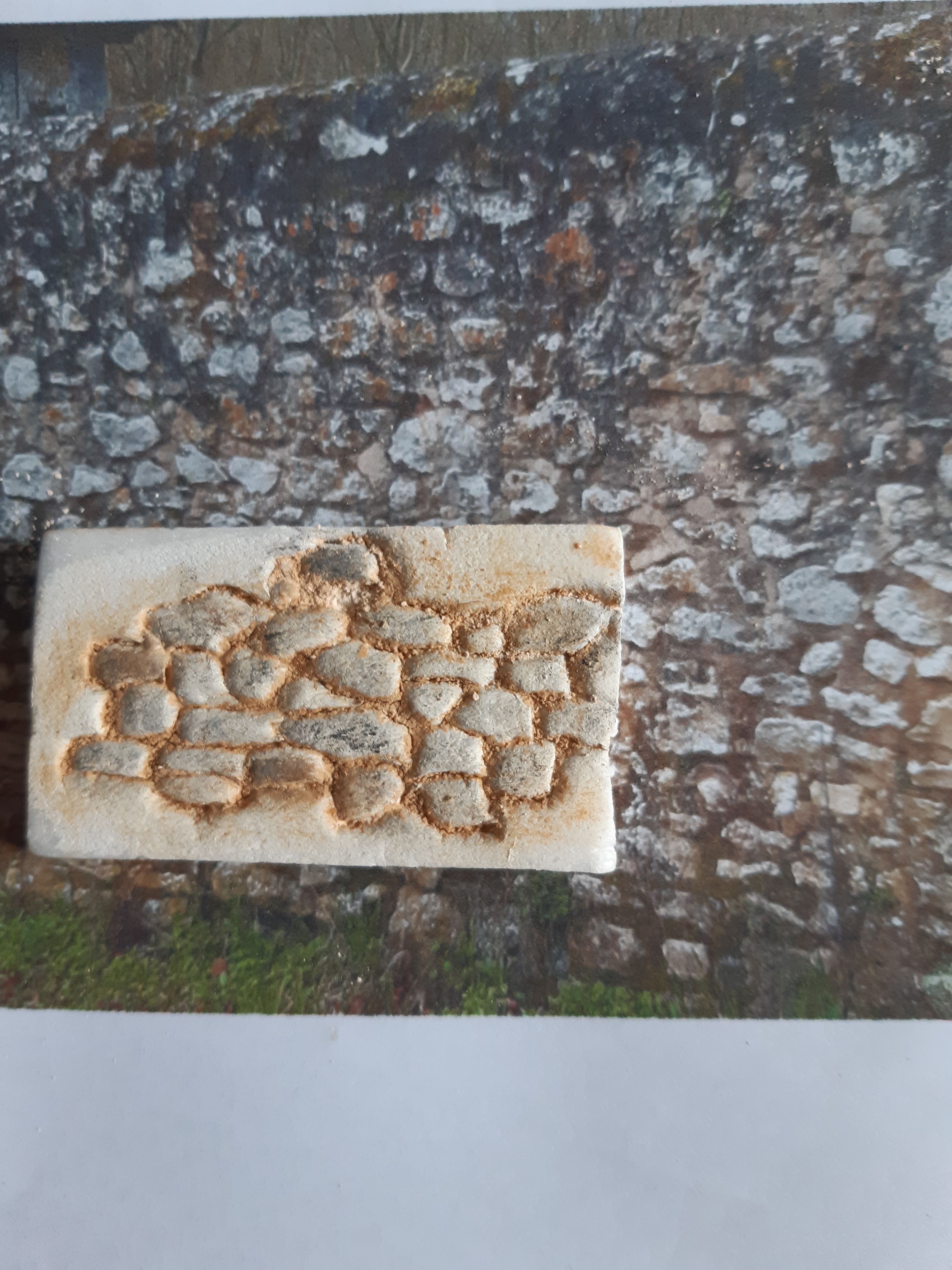

Messagepar epeter » 22 03 2023 à 11:31
Merci de vos retours et conseils ça motive
voila un autre essai gravé avec un crayon à mine et moins foncé sur les joints : je peux encore progresser si vous m'aidez :ipb-251
epeter
Messages: 54
Messagepar Patrick ze rabbit Deludin » 22 03 2023 à 11:47
Ah oui, alors là j'applaudis aujourd'hui des deux mains E2 !
L'aspect du vrai mur est parfaitement rendu.

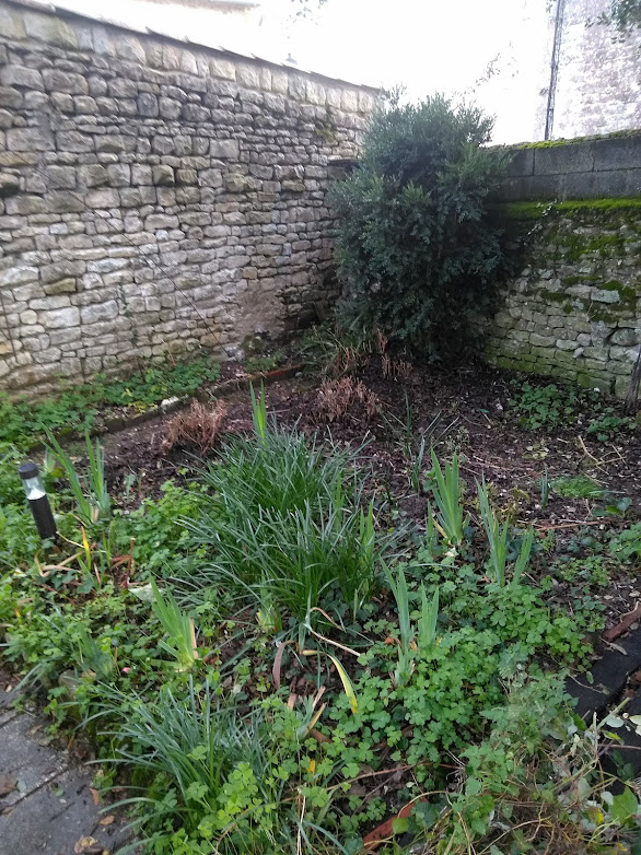

C'est vrai que par chez nouz'aut', les lits de pierre sont bien alignés et le mortier (beige clair car le sable local est à peine jaune) quasi inexistant :
Messages: 14893

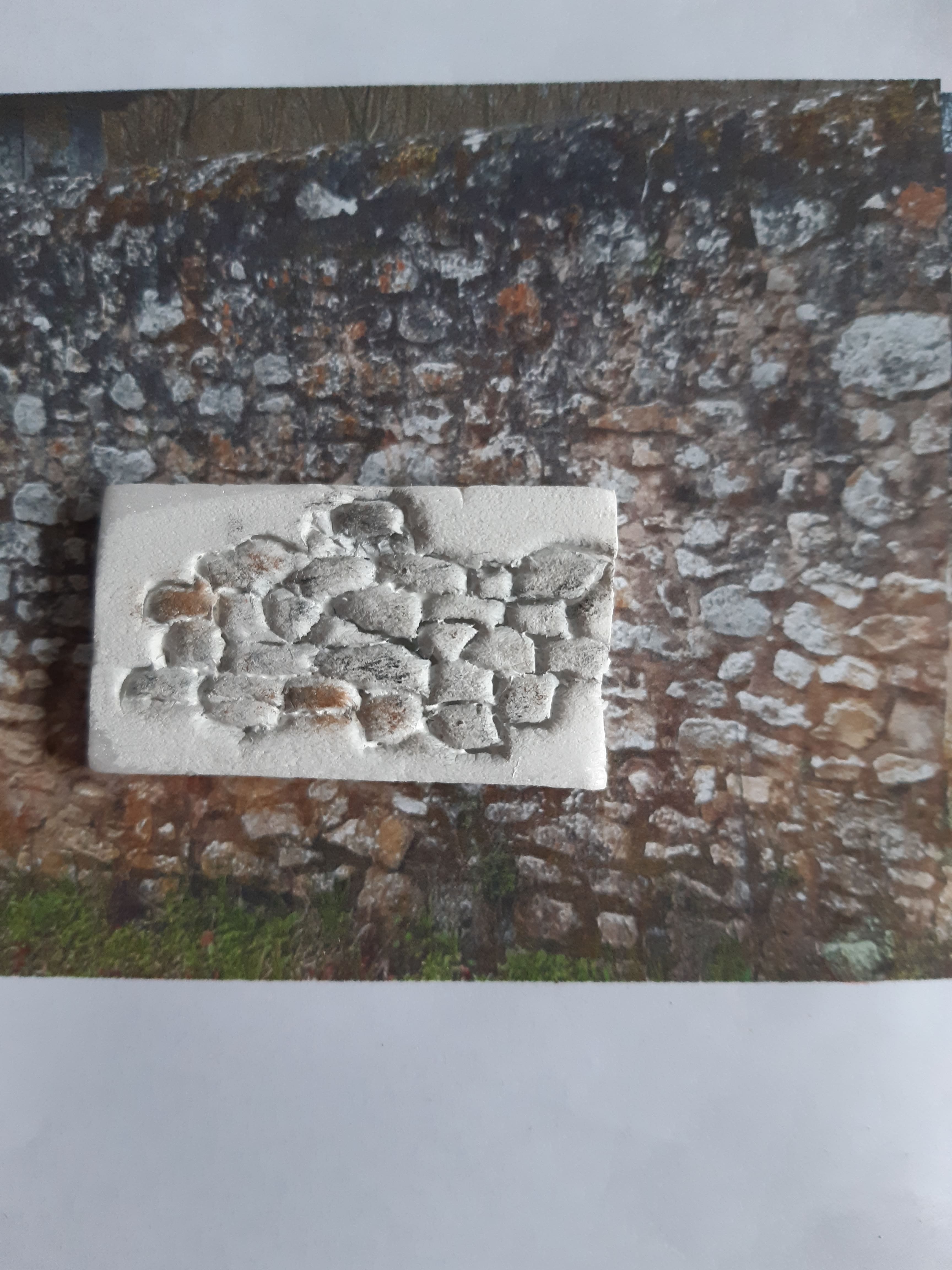

Messagepar epeter » 22 03 2023 à 15:56
Je vais encore améliorer 3 points
-je trouve que les pierres ne sont pas assez angulaires (trop arrondies par le crayon)=> je vais donc poncer 1 mm de surface pour limiter cet aspect
-je veux accentuer le remplissage du crépis : je vais le mettre avant
-je vais retoucher la peinture de certaines pierres après pose enduit
Photos à venir d'ici ce soir si je trouve 1 h
epeter
Messages: 54

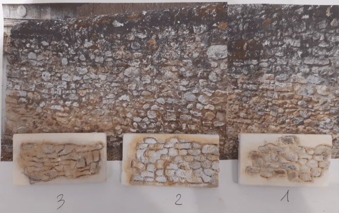

Messagepar epeter » 22 03 2023 à 21:07
Voila le travail
1 surface poncée pour rendre les pierres angulaires, pierre peintes avant et enduit posé par dessus et brossé
2 surface poncée pour rendre les pierres angulaires, pierre peintes après et enduit posé en premier
3 surface non poncée pierre peintes avant et enduit posé par dessus et brossé
dites moi ce que vous préférez
epeter
Messages: 54
Messagepar Patrick ze rabbit Deludin » 22 03 2023 à 22:31
Alors pour moi, la version 2 sans hésiter E2 #B6 .
Messages: 14893
Messagepar pelican » 23 03 2023 à 09:24
Entre la 1 et la 2 ;)

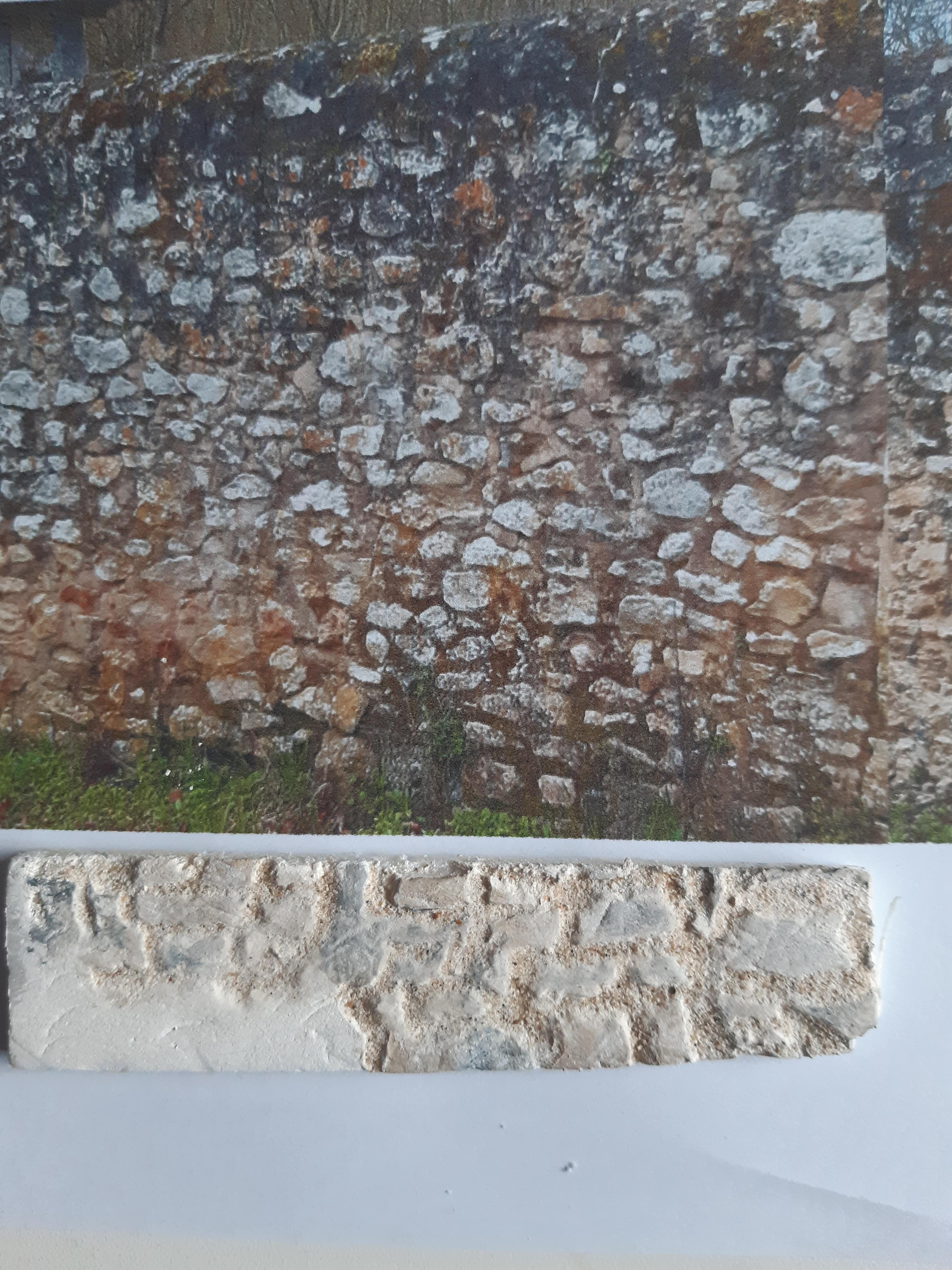

Messagepar epeter » 03 04 2023 à 10:47
Nouvelle version réalisée ce week-end après avoir vu une vidéo d'un Anglais ur YOUTUBE. je la trouve la plus réaliste.
-Moulage de platre coloré pour création de petites pierres plates
-collage à la colle à bois
-enduit platre + pigment + un peu de sable très fin
-essayuage à l'éponge humide
-grattage des joints une fois bien secs
Votre avis sachant que j'ai environ 30 cm x 8 cm à réaliser
epeter
Messages: 54
Messagepar Patrick ze rabbit Deludin » 03 04 2023 à 12:32
Bof, non : je préférai la version d'avant. mais ça vient peut-être de la couleur de l'enduit, qui est moins orangé.
Et de plus, ça faisait moins de travail. Mais c'était plus fragile.
Si c'est pour un réseau destiné à voyager, il faut AUSSI penser au poids.
Messages: 14893
Messagepar SteamyStef » 03 04 2023 à 15:25
Ben pour ma part, si c'est faisable et je pense que oui, je ferais un mixte des trois selon la place sur le mur.
Le base du mur est mieux représentée par la version 3, Le milieu colle très bien avec la 1 pour ce qui est de la surface des pierres mais aussi avec la 2 si tu peux grisé un peu la surface.
Utilise un lame xacto en utilisant le dos de la pointe, pas le tranchant sauf pour élargir les joints.
J'dis ca.... mais franchement ce serait top.
Stef
