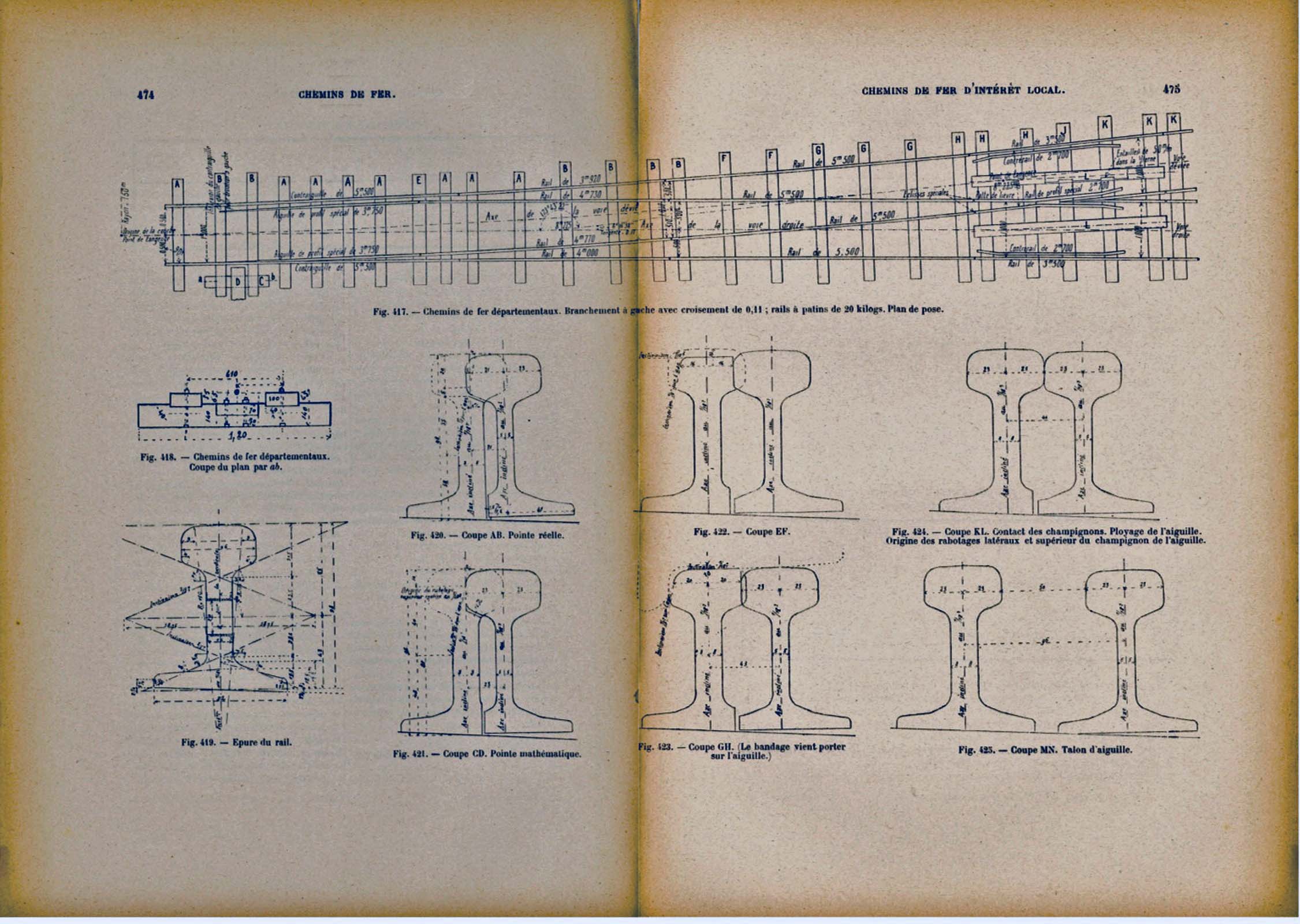

Bonjour, est-ce que quelqu'un aurait un plan à l'échelle d'un aiguillage du réseau CFD Vivrais s'il vous plaît ?
Je précise : un plan correspondant à l'aiguillage réel et non un plan adapté aux normes de modélisme.

Il y a un plan d'aiguillage CFD (sans autres précisions) sur PME : ICI.

Merci pour le plan, c'est de l'intérêt local, pas certain que ce soit la même chose...?

Messagepar eric fresné » 17 07 2022 à 12:35
Théte a écrit:Merci pour le plan, c'est de l'intérêt local, pas certain que ce soit la même chose...?
Cette double page est tirée du volume 6 du Traité des Chemins de fer d'Auguste Moreau. "Chemins de fer d'intérêt local" est le titre du volume, non celui de l'illustration ou d'un chapitre. Ce volume, dont l'édition est postérieure aux cinq premiers est très difficile à trouver et n'existe pas en ligne à ma connaissance. Et il y est traité des chemins de fer d'intérête local sensu lato, tout ce qui ne fait pasx partie des six "grands" chemins de fer.
Ce dessin représente une aiguille CFD en rail de 20kg. Il s'agit bien d'une aiguille intérêt général. Il est accompagné d'une description textuelle.

Messagepar eric fresné » 17 07 2022 à 20:56
Sauf qu'il ne s'agit pas d'un extrait du tome six du traité mais d'un autre ouvrage... La mise en page et la pagination ne correspondent pas. À priori, il s'agit plutôt d'un tiré à part des mémoires de la Société de Ingénieurs Civils datant de 1884 :|

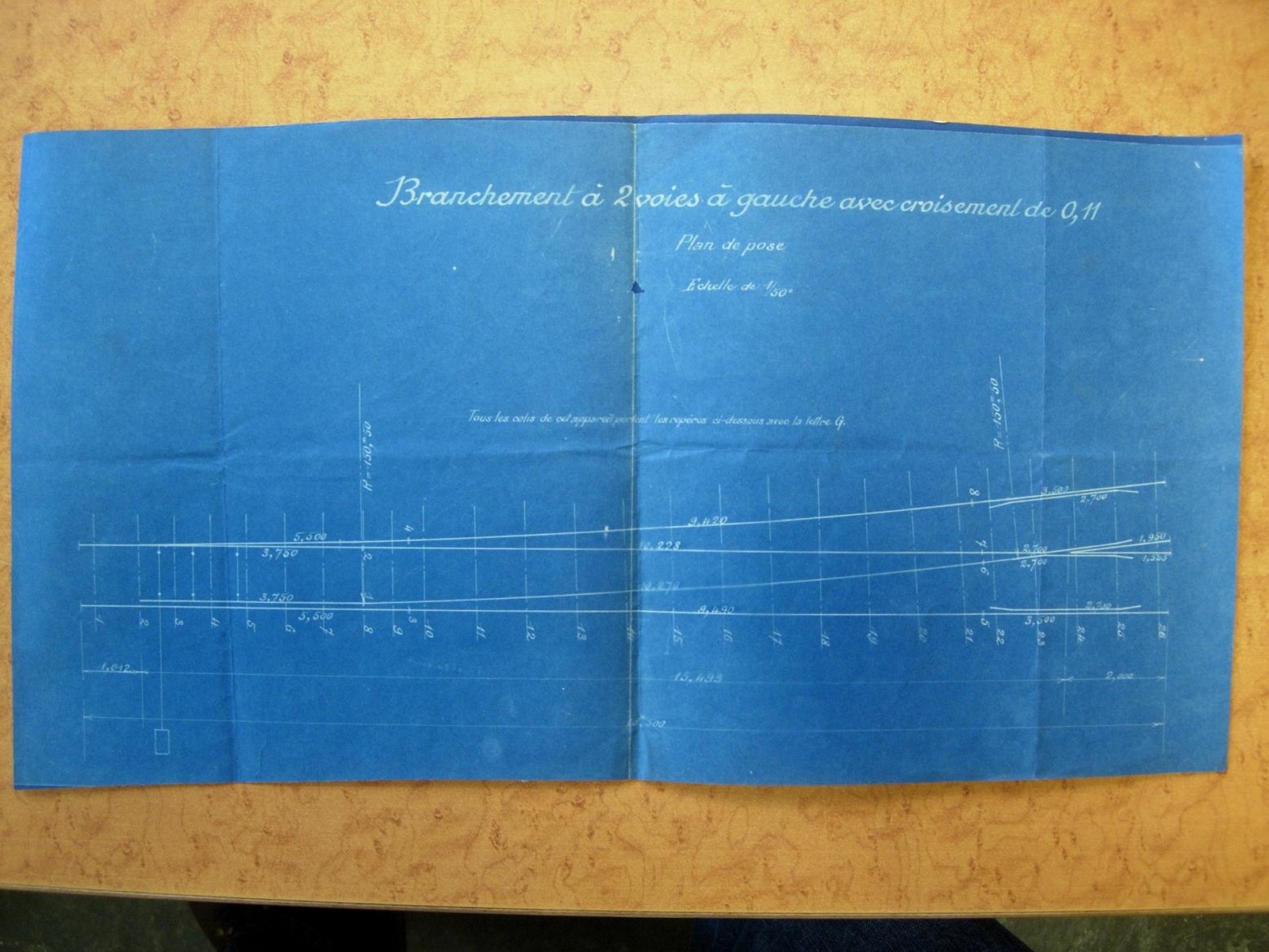

Messagepar patrick-mk » 19 11 2022 à 21:06
J'avais essayer d'établir il y a quelque temps, une table listant les principales caractéristiques des voies et branchements par type de réseau sur le lien suivant : viewtopic.php?f=6&t=10538
J'avais récupéré sur un forum (?) le plan suivant qui serait d'origine vivarais.
