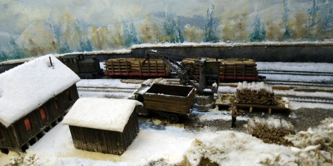

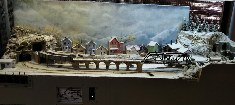

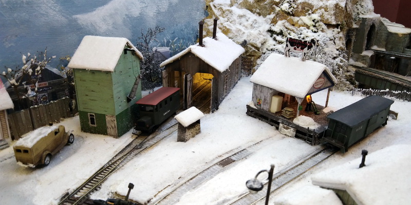

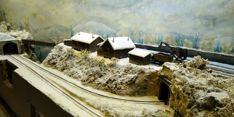

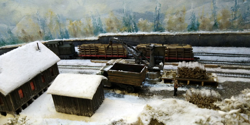

A La demande générale :mrgreen: Quelques photos de ce réseau "recyclé" terminé:

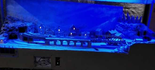

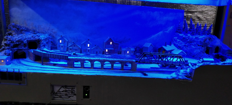

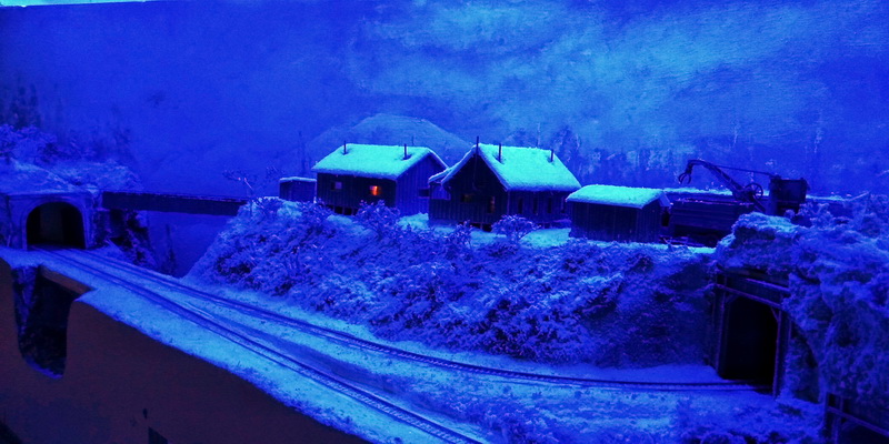

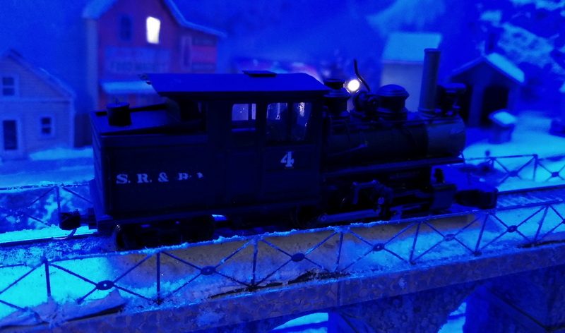

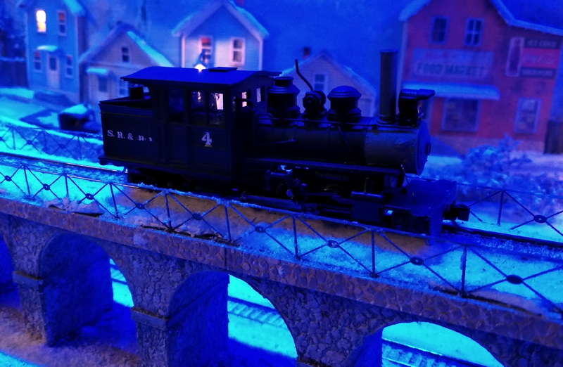

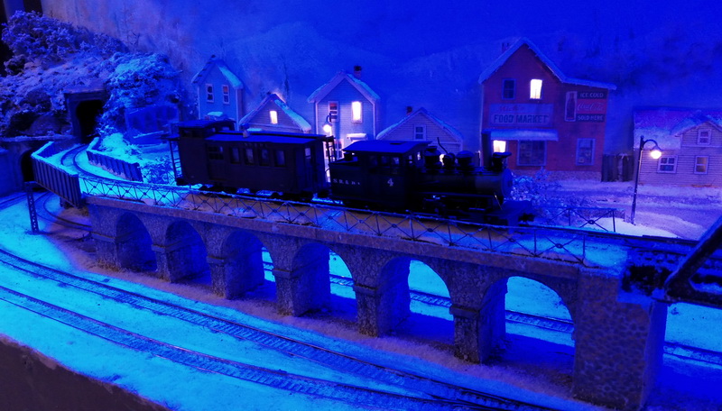

L'éclairage de ce réseau (éclairage général, bâtiments, etc;) est entièrement géré par un automate Arduino. Cet automate est programmé pour réaliser un tour d'horloge complet en 1/4 heure. Ce qui permet d'avoir un passage jour/nuit progressif et permet d'obtenir quelques photos sympas de nuit:

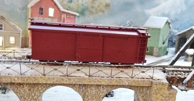

Pour ce qui concerne le matériel roulant. C'est plutôt "désertique"...heureusement quelques accros ont réalisé quelques pièces que l'on peut acheter via Shapeway:
Des "boxcars", par exemple:

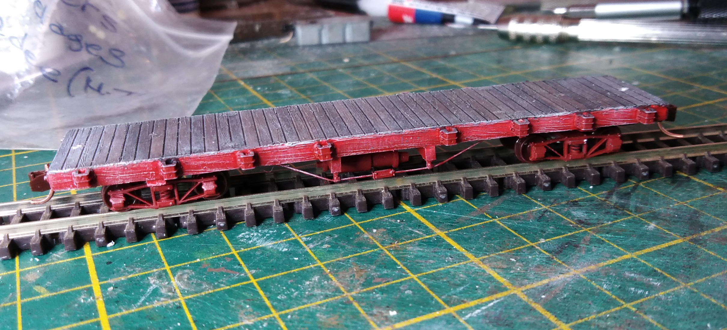

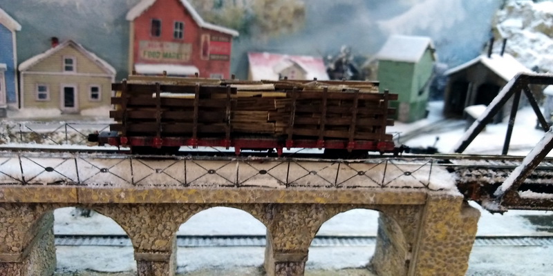

Des transports de grumes et wagons plats (réalisation perso en C.P):

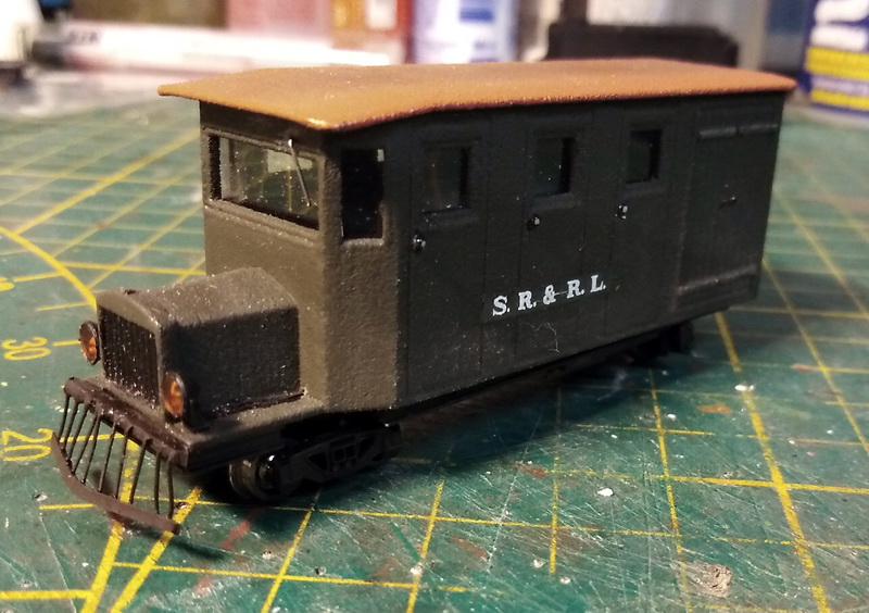

Un railcar (toujours de chez Shapeway), dont le superbe fonctionnement est dû à la "patte'" du "sorcier" Beyer-Garrat :F5 :
Et la célèbre Forney caractéristique de ces réseaux dont la caisse est due à un autre "sorcier" de mes amis qui maîtrise parfaitement l'impression 3D et qui m'a réalisé cette superbe caisse. Malheureusement, pour des raisons pratiques et d’économie nous sommes partis sur une base de vapeur Bachmann en N et je me suis vite rendu compte que, à la vue de mes courbes et des mes rampes sur ce réseau, ses possibilités étaient vraiment limitées... :C1 (2 wagons max c'est un peu limite...) nous sommes donc en train de bosser (enfin...surtout le copain :mrgreen: ) sur une base de vapeur N Flesichmann équipée d'un moteur de chez Tram Fabrick. Y a pas photo au niveau fonctionnement, mais il faudra certainement réaliser quelques adaptations au niveau de la caisse elle-même...

Tu as utilisé quoi pour la neige Bernard?
Messages: 23945
Re: Allentown V.2; comment "recycler" un ancien réseau en HO
Messagepar Galloping Goose » 30 01 2022 à 15:39
Plusieurs produits, en fait....
Pour les "volumes" des morceaux de Depron de différentes épaisseurs.
Recouvert de poudre blanche de chez Woodland Scenic.
Pour certaine parties "délicates" (comme l'entrerails) ou bien les jonctions une pâte texturée de chez Vallejo (référence 73.820)
Pour donner un peu de brillant à la neige des cristaux de chez Deluxe Materials (" icy sparkles "), très bon fabricant Anglais peut-être moins connu mais qui possède une belle gamme de produits annexes pour le modélisme (j'y ai par exemple trouvé des flacons de toutes petites billes permettant de lester facilement les locos partout où il y a un peu de place ;) )
Et pour le stalactites sur les bâtiments un produit de chez Noch (dont je n'ai plus la référence...) mais très ch...à poser.... H4
Voili, voilà....

Je n'ai pas pensé au dépron pour les toitures H4 Pour le produit Noch pour les stalactites est effectivement chiant à utiliser mais le résultat est plutôt sympa quand on arrive à bien doser pour faire fin :B3

J'aime beaucoup la vue de nuit de ce réseau enneigé #B6 :maitre:

On peine à reconnaitre l'ancien réseau, surtout du côté du nouveau camp des bûcherons.
J'aime aussi beaucoup l'éclairage nocturne qui donne une belle ambiance à ce réseau sous la neige.
