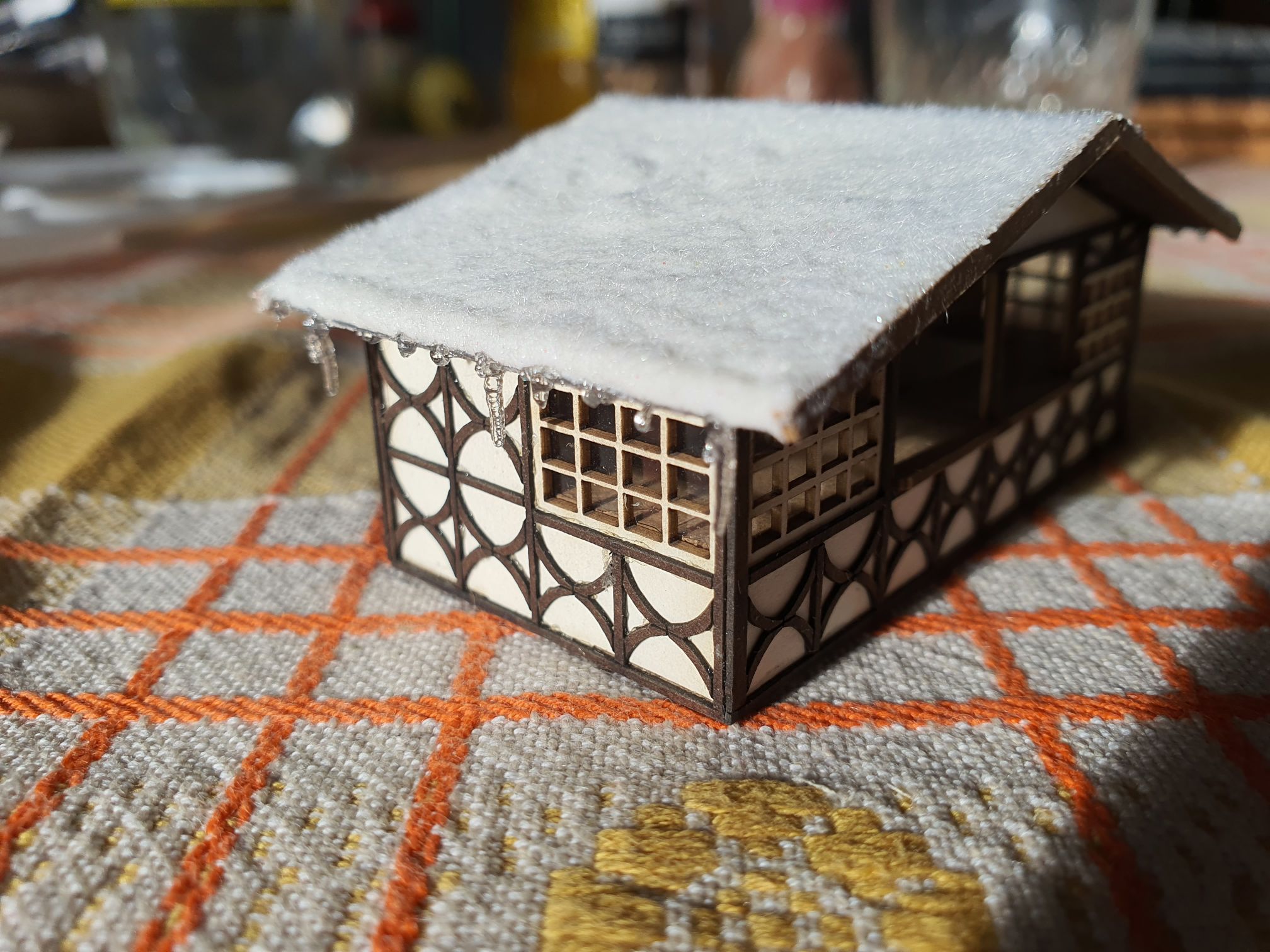

Bon, la neige, j'adore :rod_coeur Par contre, un décor complet, ça doit lasser à longueur d'année :C6 Alors, je me suis dit que j'allais tester sur un petite surface...

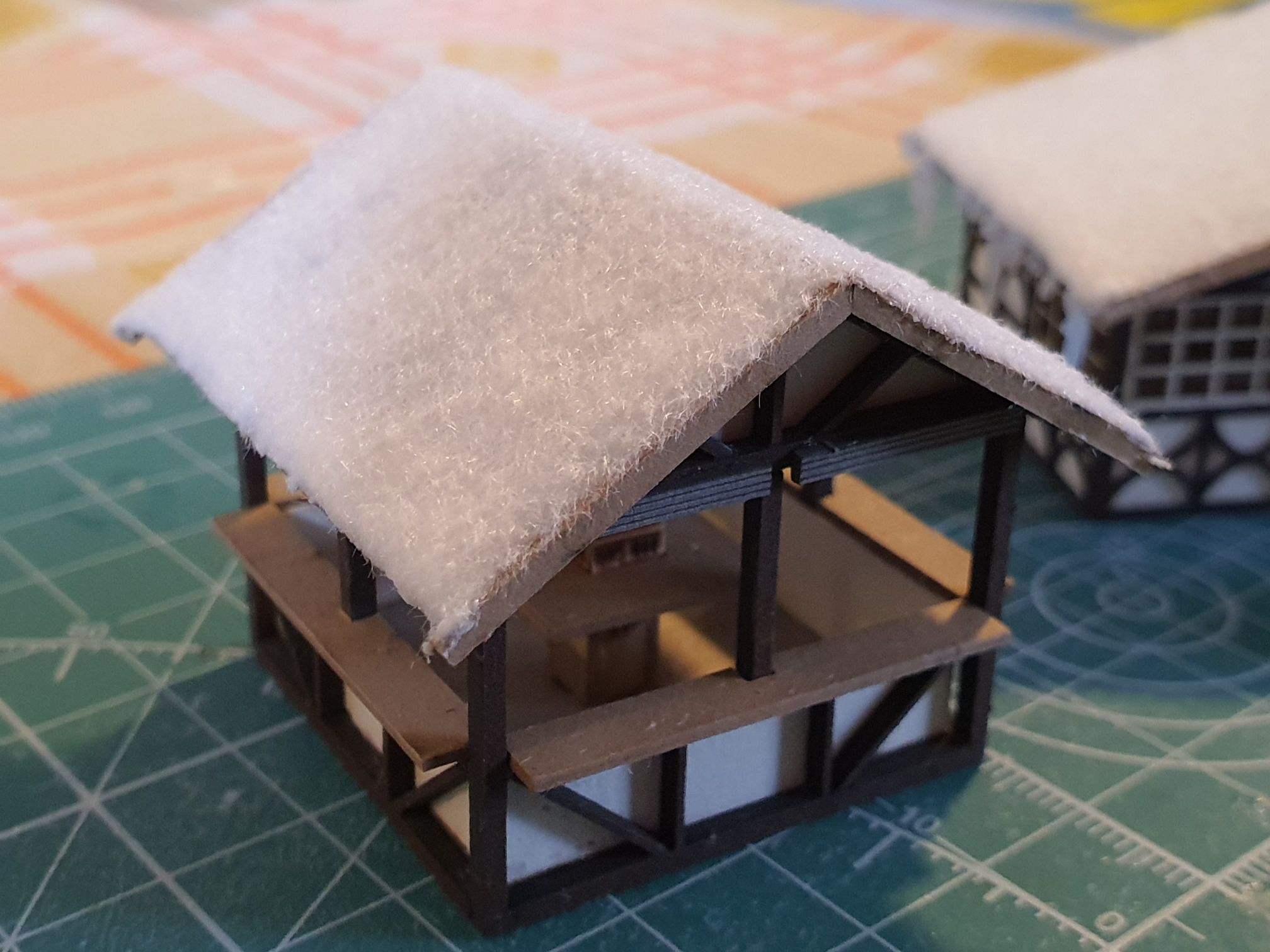

Premier essai: la toiture de 2 stand du marché de Noël
Les bâtiments sont de chez Noch comme les flocages. Ici une pâte pour donner du relief et de l'épaisseur et une poudre "flocons de neige". Premier essai aussi pour l'espèce de pâte pour stalactites. Pour l'intendant ça me va :maitre:

Tes stalactites sont peut-être un eu gros, Pascal. Si tu as utilisé le produit Noch (ce que j'ai utilisé sur mon réseau en HOn2) c'est vrai que c'est pas si évident que ça d'en réaliser des assez fins H4

Normalement, il y a de la poudre scintillante avec la.neige Noch, je vais mélanger mieux le sachet la prochaine fois :maitre: Pour les stalactites, effectivement, c'est pas si pratique pour faire fin. Peut-être avec des résines pour l'eau et un fil, à tester aussi.

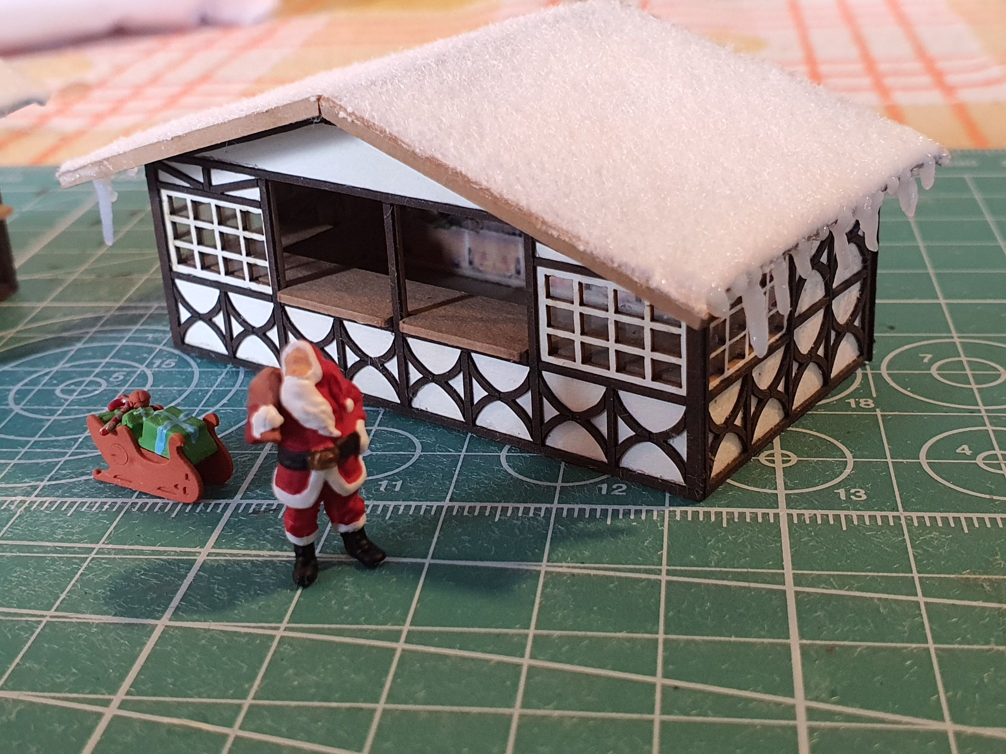

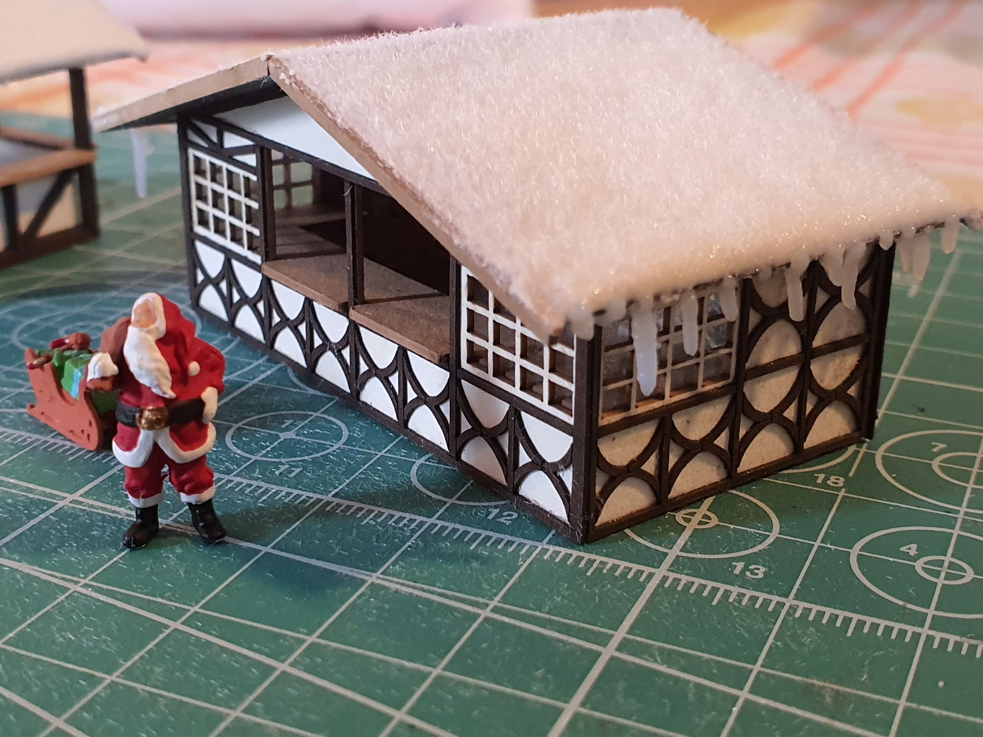

Ça fait moins mastoc en séchant:

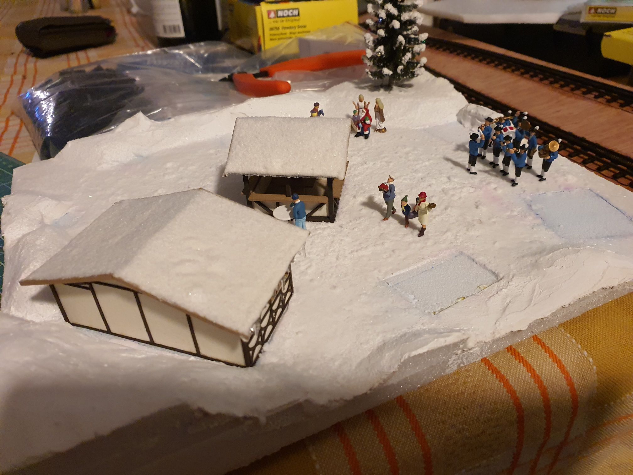

Quelques reliefs, une couche de plâtre, une couche de Gesso pour faire la base et pour la partie marché où plein de gens piétinent j'ai utilisé un médium servant normalement à donner des reliefs aux plans d'eau et autre rivières. On tapoter avec un pinceau brosse et on saupoudre de la neige Noch (c'est pas la même que sur les toits). L'orchestre alpin a trouvé sa place ainsi que quelques Preiser. Il y a un module sonore pas encore placé, on ne sais jamais, ça pourrait sortir en expo C7 :rod_mdr2
