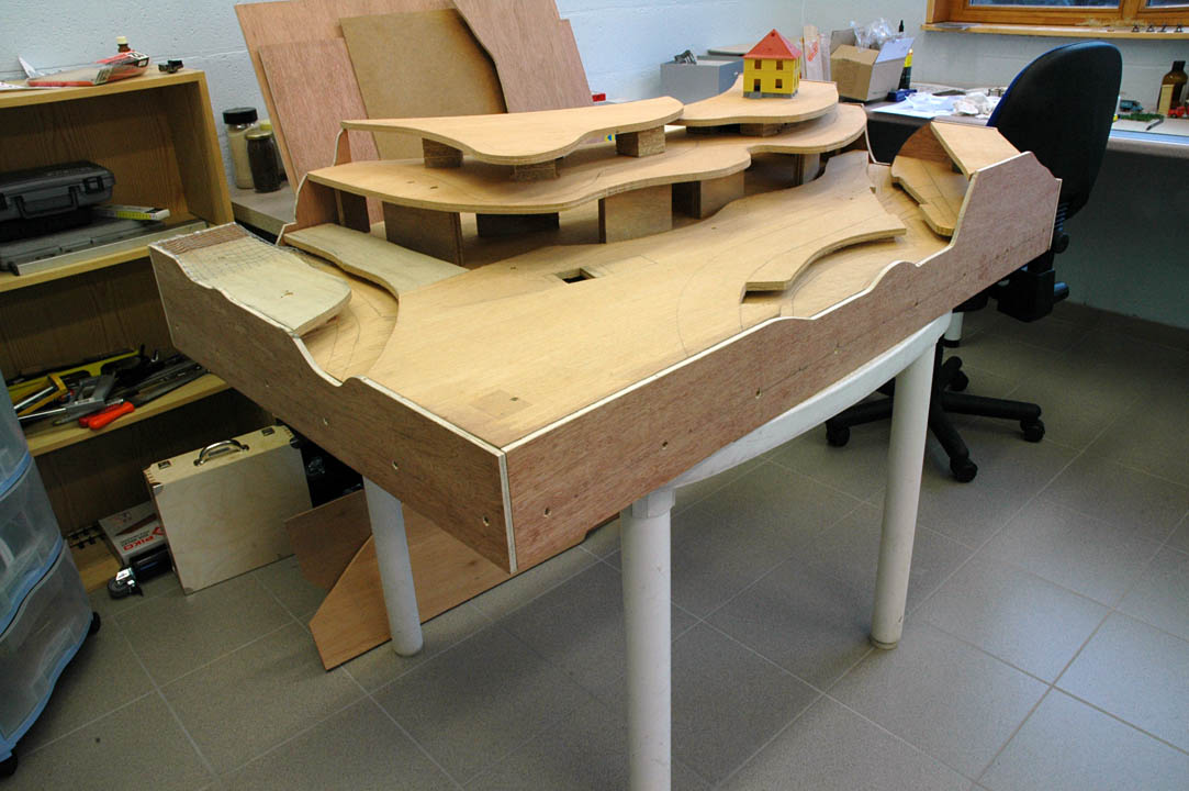

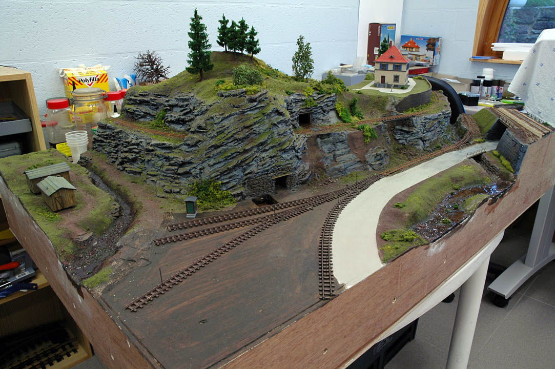

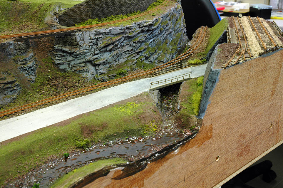

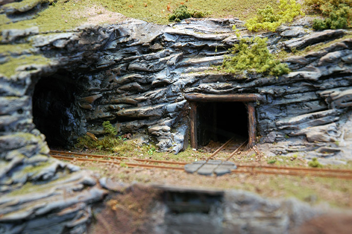

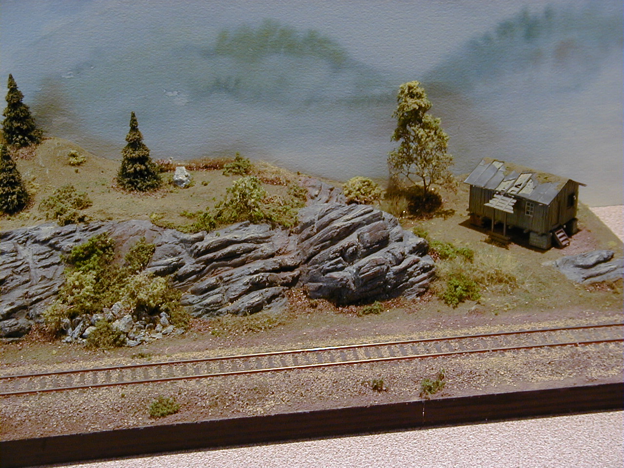

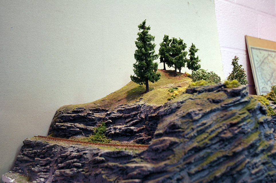

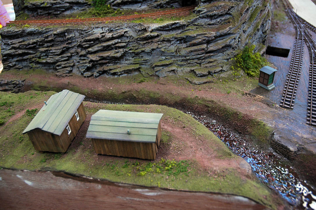

Troisième tentative d’illustration des mines de la Lienne, dans le cadre d’un concours organisé par la revue belge Train Miniature Magazine en 2005.
Maquette au 1/5e
Menuiserie (1.25 m x 80 cm).
Quelques photos dans son dernier état d’avancement
Le diorama n’a pas été prêt à temps...
Il a été démantelé et le matériel a été récupéré.
Sic transit gloria mundi... :?

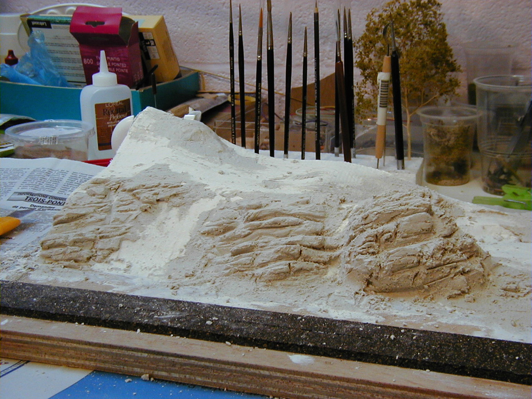

Comment as-tu réalisé les roches ?

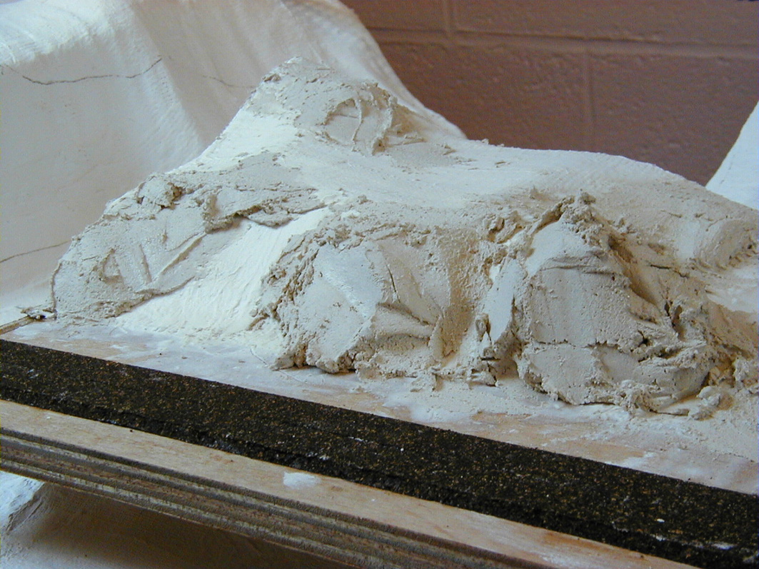

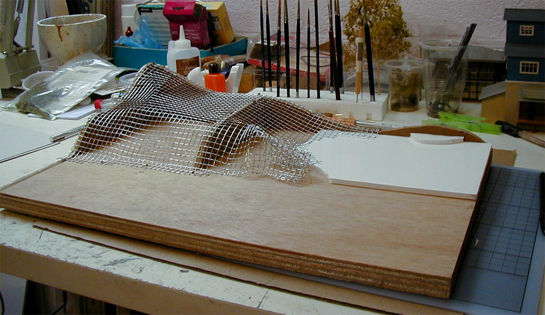

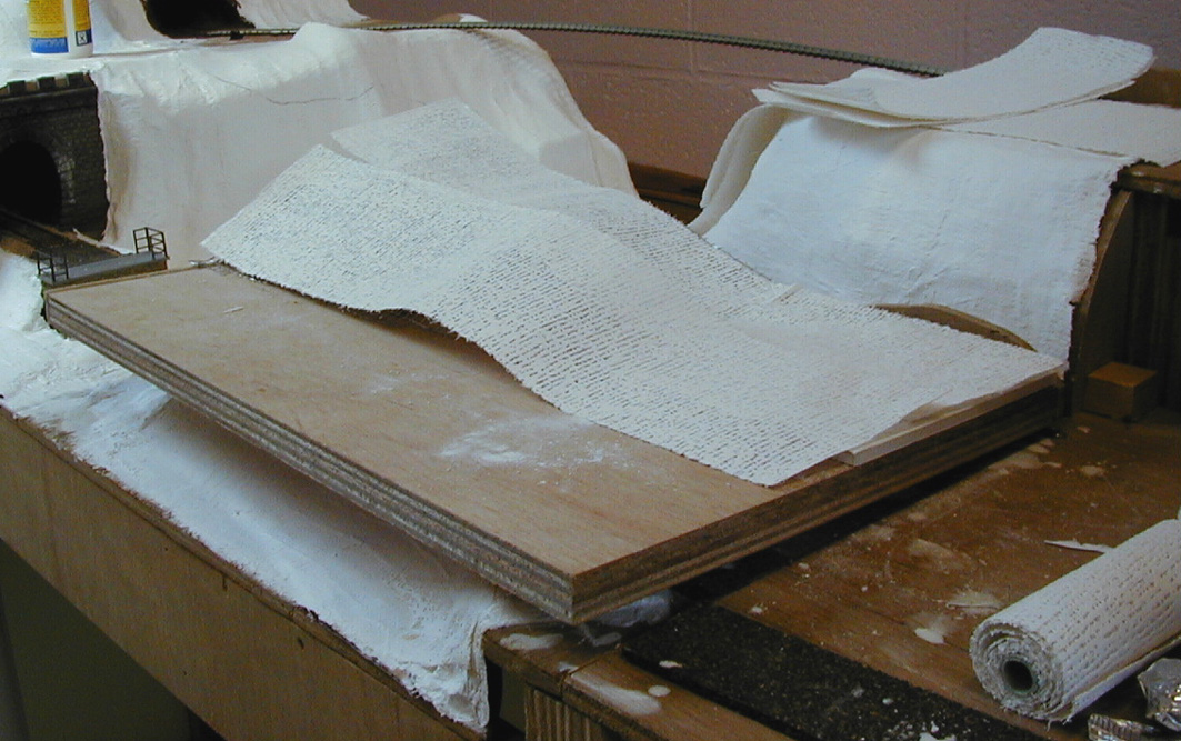

Pour le relief de ce diorama, voici comment j'avais procédé (les photos qui suivent proviennent d'un atelier que j'avais organisé pour mon club de modélisme) :
Forme générale avec des supports en multiplex et du treillis à fines mailles.
Éventuellement du carton plume pour une zone surélevée.
Ensuite j'ai recouvert le tout avec deux à trois couches de bandes plâtrées.
Puis dans les zones où doivent apparaître les rochers, je mets du plâtre à prise lente (du type utilisé pour recouvrir les murs - Goldband en Belgique).
Ensuite je travaille le plâtre avec des gouges (je m'inspire de photos).
Puis j'enduis d'une couche généreuse de peinture acrylique grise peu diluée. Après séchage j'applique de l'acrylique noir très diluée qui pénètre dans les interstices. Puis je retouche avec de la terre d'ombre naturelle, de la terre de Sienne brûlée, de l'ocre... Enfin un petit dry brushing de blanc.
Depuis ce diorama, j'ai un peu modifié ma technique :
  • Le treillis métallique est remplacé par une ossature en lanières de carton collées à la colle chaude.
  • Le plâtre est remplacé par du Sculptamold que je teins dans la masse.
Je travaille de plus en plus sur du polystyrène extrudé, comme dans le cas de mon diorama de l'intérieur de la mine.

Messagepar YVES » 06 12 2020 à 11:25
Joli travail.
Vu les strates de la roches, on pouvait aussi penser, soit à de l'ardoise naturelle, soit à un moule en latex.

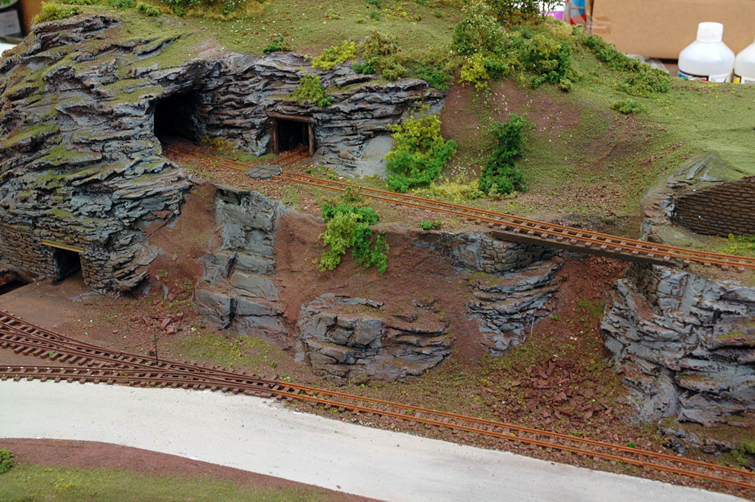

Voilà, enfin, le Micro Musée du Manganèse va être inauguré ce vendredi 11 juin 2021 !
Entre temps, il est devenu le Mini Musée du Manganèse...
En plus du matériel utilisé dans la mine, d'échantillons de minéraux et deux de mes dioramas, Luc André a remis en état deux wagonnets qui seront exposés à l'extérieur du musée, l'un avec un chargement de manganèse, l'autre avec du bois de mine.

Très belle évocation E2, j'adore les réseaux avec du relief.
J'utilise exactement la même technique pour faire des rochers, plâtrage épais sur bande platrées + travail du relief avec divers outils.
Le secret c'est bien le plâtre, mais pas n'importe lequel. J'utilise du plâtre dit "a briqueter", qui peut se travailler ~20 mn. En France, on trouve du "Lutèce bleu" par exemple, seul petit hic, ça n'est généralement dispo qu'en sac de 25Kg :rod_siflet . On peut donc en profiter pour faire quelques reprises dans sa maison ... ;)
