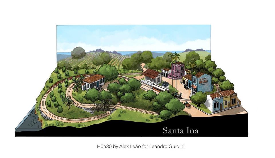

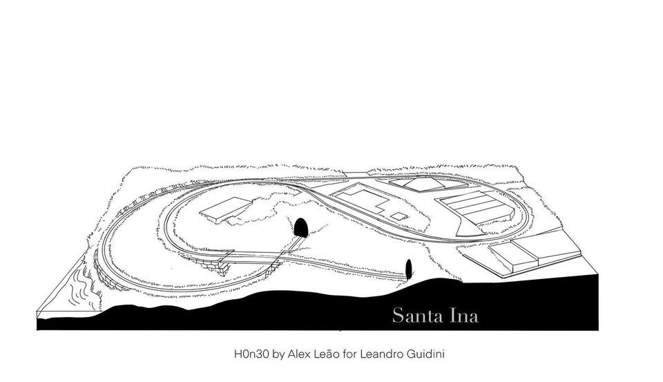

Client des réseaux sociaux, j'ai pu remarquer entre autres , ce très beau projet de réseau en H0n30.
Nous sommes au Brésil dans les années 1930, dans une plantation de café. L'auteur est Alex Leāo.

Sympa, tu as les dimensions ?

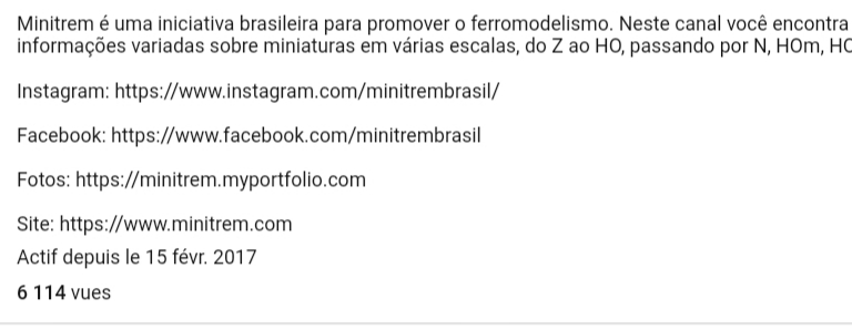

Les dimensions ne sont pas indiquées. Vous pouvez suivre l'auteur sur les différents réseaux sociaux.

très mignon ce petit réseau :rod_coeur

Très intéressant. l’Amérique latine, les caraïbes, etc. C'est ce que j'aime le mieux.

on peut estimé à ± 80 cm de large sur ± 2 m de long ... :D3

Ça me paraît grand comme dimensions, André, pour du HOe.... :F9
Ceci dit, le gars c'est pas un manche...son matériel roulant est vraiment sympa et très bien patiné...ça devrait donner des idées à des gras qui font du Hoe sur des thèmes plutôt "exotiques"... :rod_siflet

Je pense que pour avoir une gare d'évitement, il faut de la longueur et 60 - 120 cm me semble juste :F9

120cm c'est énorme pour du HOe :C4 C'est la taille d'une petite gare métrique genre Tramway de la Sarthe :maitre:

Un plan classique, pour exploitant "rouleur". Le matériel est soigné, patiné juste ce qu'il faut. J'attends la finition du décor, Lémurien tiens-nous au courant.

J'ai essayé de reproduire le plan de Santa Ina avec des coupons de voie Peco HOe. Voilà ce que j'obtiens avec une vue 2D :
Et voilà en 3D avec une rampe à 2,8% :
Le tout sur une surface de 1350 mm x 700 mm. Les rayons sont partout égaux à 228 mm.

C'est sympa comme tracé...et dans les grandes lignes, c'est le même type de plan que mon réseau à moi que j'ai.
Sauf que pour ne pas avoir de pente trop imposante, mon mien il fait 2.2 m de long.
