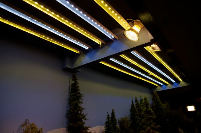

Morale de l'histoire, si vous voulez aller voir un réseau parfaitement éclairé, allez à Ontaxs le week-end prochain !
Pas d'ombres au premier plan, grace aux spots, les lumières donnent au module la dimension d'un théâtre ferroviaire, où se joue la pièce du "Mocanita".
En plus avec le ruban de Leds, un variateur permet de faire changer l'intensité et l'ambiance lumineuse : du petit matin avec sa lumière bleuté, jusqu'au plein midi, chaudement ensoleillé !
Bref, je suis enthousiaste : c'est ce qu'il faut faire pour éclairer un réseau !
Une photo, pour illustrer les propos de Matthieu : l'éclairage de la gare, par B. Junk.
