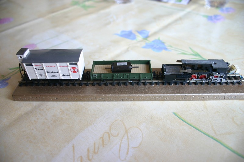

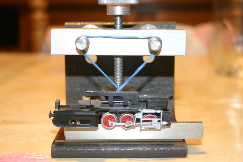

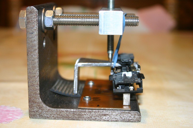

Messagepar jpvapeur54 » 20 05 2015 à 20:23
Re-bonjour à tous !
Récemment, j'ai changé le moteur de la 031 U de mon fils .Je ne sais pas de quelle génération elle est issue ( Il l'a acheté sur la baie ) le moteur avait été remplacé par
un qui ne convenait pas ( Trop gros ) !
Ci joint quelques photos que j'avais faites pour qu'il suive les travaux ! ;) ;)
Re-bonne soirée à tous !
