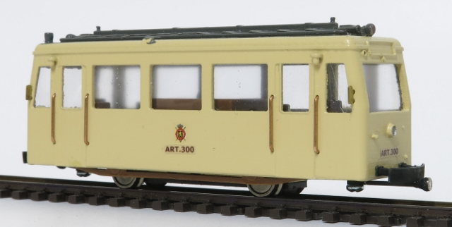

Bonjour à tous,
Après plusieurs mois d'attente l'autorail ART300 de Ferivan est enfin distribué !

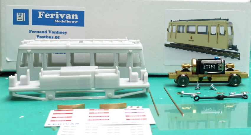

Il s'agit d'une version kit non peint ; motorisation PMT avec volant d'inertie HOm déjà montée, châssis et caisse en impression 3D.
Le kit contient également les tampons, les attelages, les blasons, la numérotation ( de 297 à 300, la série est loin d'être impressionnante mais on peut voir des photos du 300 un peu partout, de surcroît il est sauvegardé au musée de l'AsVi à Thuin ) et films directionnels.
Pour ma part, imprimée en 3D, la caisse nécessite un ponçage ou un lissage avant peinture.
L'ART300 porte le référence 100110 et est distribué par Ferivan lui-même ( http://www.ferivan.be ) ainsi que par L' Etoile du Nord ( http://www.etoiledunord.com ).
Le prix de la version kit non peint est de 175€ TVAC
Si la demande est suffisante, une version montée peinte est envisagée.
Bien cordialement et vicinalement à tous

Messagepar Eric binamé » 24 03 2015 à 18:20
J’espère que les photos sont celles du proto (vu à l'expo TMM de Leuven)
A croire que celui qui a dessiné n'a jamais vu l'engin de près.
Il y a pas mal d'erreurs:
Marche pieds (manquants)
Phare (pas le bon modèle, le bord devrait être biseauté et sans doute sortir moins de la caisse.)
Klaxon (mal placés car en réalité montés sur la nourrice et pas sur une boîte, d'un côté il faut 3 trompes)
Nourrice (pas la bonne forme (trop courte, galbée aux extrémités)
Portes (pas de rail de porte, et donc pas de délimitations entre la porte et la contremarche)
On ne voit pas l'autre face mais sur le proto vu a Leuven, les portes moteur étaient totalement fausses.
Tous ce que viens de dire peut être corrigé par ajouts en plasticard, gravure, ponçage, ... Mais pour les portes moteur, ce serait un tout autre travail. Espérons que ça ait été corrigé avant la mise en production.
Précisons quand même que le vrai ART300 est visible à Thuin, roule régulièrement et qu'on peut toujours prendre rendez-vous pour venir mesurer si on ne s'en sort pas avec les plans et les photos.
Désolé d'être dur vis a vis d'un artisan.

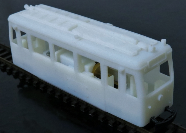

Au niveau des portes moteur je ne vois pas trop bien où est le problème ( c'est d'ailleurs pour cela que je fais du 5" , tiens à propos quel est donc l'empattement ainsi que le diamètre des roues car j'ai un beau châssis 2 essieux en 5" qui attend une carrosserie adéquate ! Les roues font 74.5mm de diamètre et l'empattement 165mm ce qui ferait en réel métrique un véhicule avec roue de 600mm de diamètre et empattement de 1320mm, qui peut me trouver en thermique ou en électrique un tel véhicule ? )
Je n'ai pas de photos du modèle. Si tu en poste une c'est plus facile pour discuter.

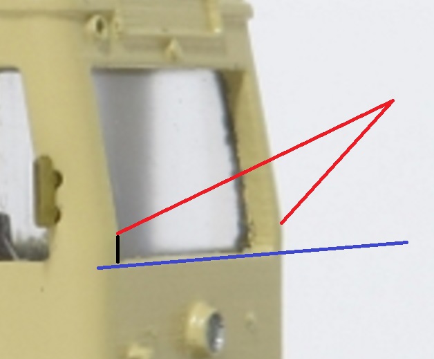

Messagepar Eric binamé » 24 03 2015 à 20:26
Plus je regarde, plus j'en trouve...
La ligne de raccord face, face inclinée est trop haute. elle doit être au bas du pare brise.

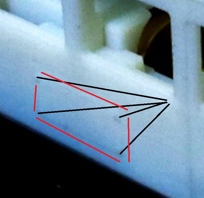

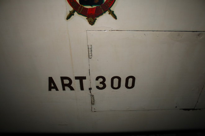

Messagepar Eric binamé » 24 03 2015 à 21:12
Mea culpa je n'avais pas vu la première photo côté moteur.
On ne voit pas très bien mais ça confirme.
Les portes doivent être affleurantes. Il faut graver le tour des portes.
A noter que la photo a été prise avant sa restauration et que le matricule était avec sont graphisme (douteux) datant de 1985.

Messagepar Etoiledunord » 24 03 2015 à 21:26
OK Eric, bien vu la photo détail des portes affleurantes qui m'avait échappé ! Merci
