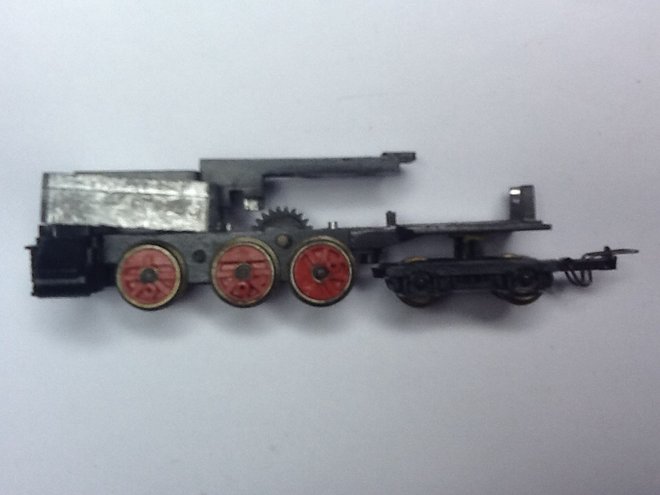

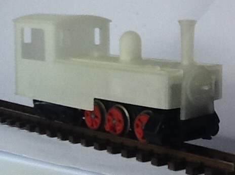

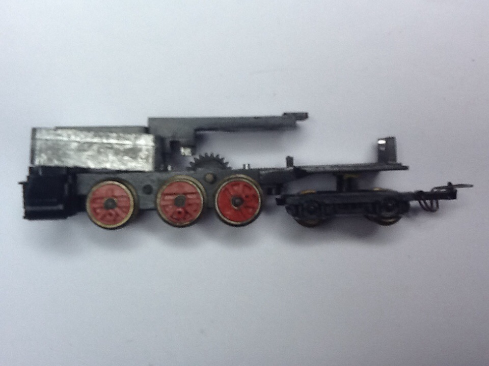

Messagepar DjiPi » 05 12 2014 à 00:50
Bon, j'ai reçu la caisse dizagnée par Teebee pour le châssis 031T Liliput que j'ai modifié en remplaçant l'essieu arrière par un bogie E-B. Bien sûr, en commençant le ponçage j'ai cassé les soupapes mais de toutes façons je comptais les remplacer plus tard par des pièces en plastique ou en fonderie.
Voilà l'allure générale pour ceux qui sont intéressés par un modèle freelance. Comme il y a peu de détails c'est facile à poncer.
