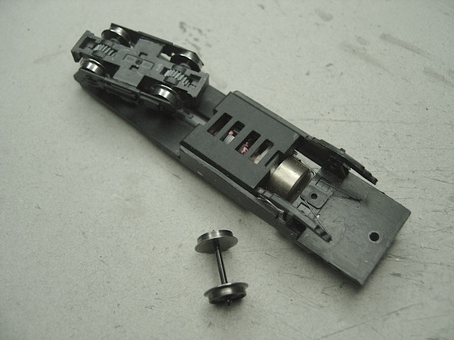

Bonjour :^) , la structure du bogie du châssis de tramways viennois "C1" est exactement la même que celui qui équipe le tramway articulé "E/E1" souvent conseillé sur ce forum pour la motorisation d'autorails en H0m : comme l'a expliqué Sixtifs ;) , sa mise à l'écartement de 12 mm est (presque) un jeu d'enfant : exemple ci-dessous avec un tel bogie (tramway E/E1) converti au H0m pour un autorail De Dion Apocopa :
