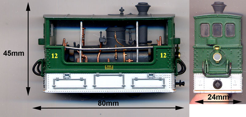

Voici donc la bête:
Les cotes du proto sont données ici: http://www.dampftram.ch/wp-content/uplo ... MPFLOK.pdf
L= 5,70m hors attelages
l= 1,98m
h= 3,93m
Je n'ai pas la longueur de caisse, mais il semble que la "chose de chez Atlas soit à une échelle plutôt proche du 1/76, à part la largeur qui est au 1/81 (d'où son bizarre aspect de "valise roulante".

Bon, il semble que le cas de cette chose ne soit pas désespéré. En supprimant les pare-brises, en abaissant sensiblement le toit et en rognant un peu le bas des jupes, on devrait obtenir un modèle à la silhouette conforme, même s'il sera encore un peu gros.

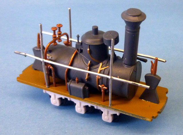

J'ai réussi à déshabiller mon tram, ce qui est très facile à condition d'arriver à décoller la cheminée, dont le chapiteau empêche l'opération d'extraction. Pour les curieux, voici l'engin tout nu:
Messages: 8544
Re: HOm 030T PdC ex-tramways de Genève
Messagepar rail1435 » 03 12 2013 à 13:42
Joliment réalisé. :rod_coeur
