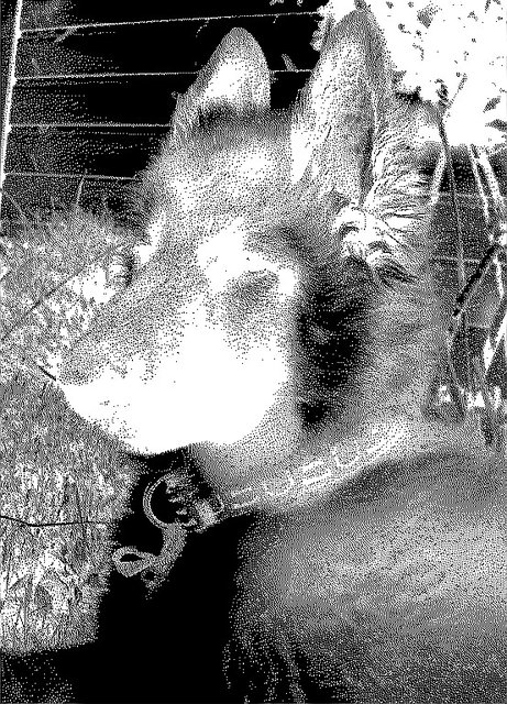

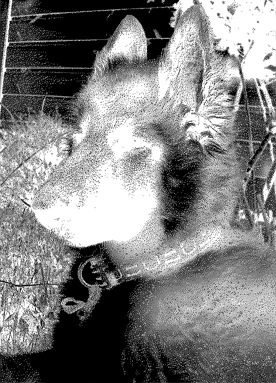

Pour de la gravure, je peux aussi partir d'une photo en jpg
Fichier de travail pour gravure laser d'une photo sur plaque de PMMA (plexiglas).
Ce n'est pas une photo de train mais ce principe peut être appliqué à une photo ferroviaire, dès que je pourrai je mettrai une photo du résultat de gravure.
Le support peut être du bois, du plexi, de l'alu...après ce n'est qu'une question de réglages.
