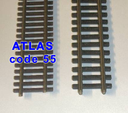

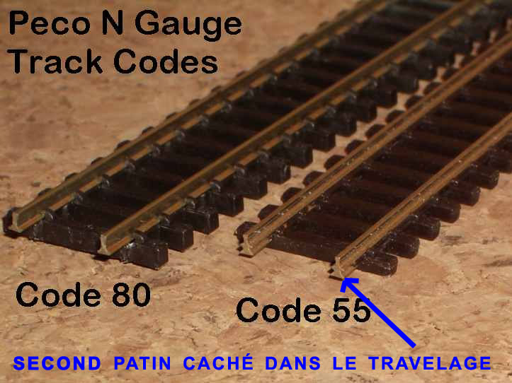

Attention la voie au code 55 Peco possède un double patin dont l'un est planqué dans les traverses !
Si tu veux virer les traverses, tu vas t'amuser ! Et tu vas devoir supprimer le patin en trop.
La voie Atlas au code 55 est nettement plus facile à utiliser mais les traverses sont inutilisables : trop petites (traverses de type US pour VN)
La voie Peco :
La voie Atlas : (attention à la disponibilité : l'usine Chinoise ne fabrique plus pour Atlas ni pour certains autres d'ailleurs ! Il reste des stocks de voie flexible et peut-être des aiguillages chez certains magasins US)
Voie Atlas.jpg (62.79 Kio) Vu 10891 fois
