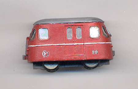

Re: Voulez-vous construire en Om un BILLARD A80d et sa REMORQUE
Messagepar L'homme du pire caddy » 31 10 2010 à 16:01
Tyrphonoeuf... D9 D9 D9
Grmmbbbblllllllllllllllll !!!!!!!!!!!
La photo a disparu... :cry:
Hop, trouvée ailleurs !!!
Pierre. ;)
