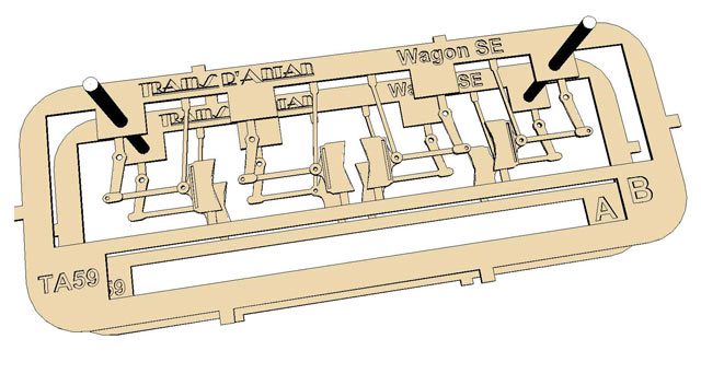

Puisse ma mésaventure éviter pareille déconvenue à un autre étourdi !...
Alors voilà : ayant studieusement étudié la notice Trains d'Antan, bien compris que la plaque photogravée "A" était placée dessous la "B" avant soudure dos à dos ; ayant parfaitement centré les dites plaques grâce aux conseils avisés de la dite notice ; ayant retenu mon souffle pour ne pas trembler ....
J'ai soigneusement soudés ensemble les 4 sabots de frein, les DEUX (!) crémaillères et les DEUX (!!) leviers... :^s
Ce n'est que lorsque j'ai cherché fébrilement dans la maison les deux autres plaquettes (qui dans ma petite tête devaient correspondre nécessairement au deuxième wagon) ; lorsque j'ai remarqué que le levier ne pouvait plus se glisser dans la crémaillère qui, elle-même, ne pouvait plus trouver place dans la mortaise prévue dans le plancher ; et, regardant les deux sabots restant que j'ai compris !!! (ce que vous avez sans doute compris vous aussi) :
Il ne faut évidemment PAS souder crémaillères et leviers dos à dos... 8^o

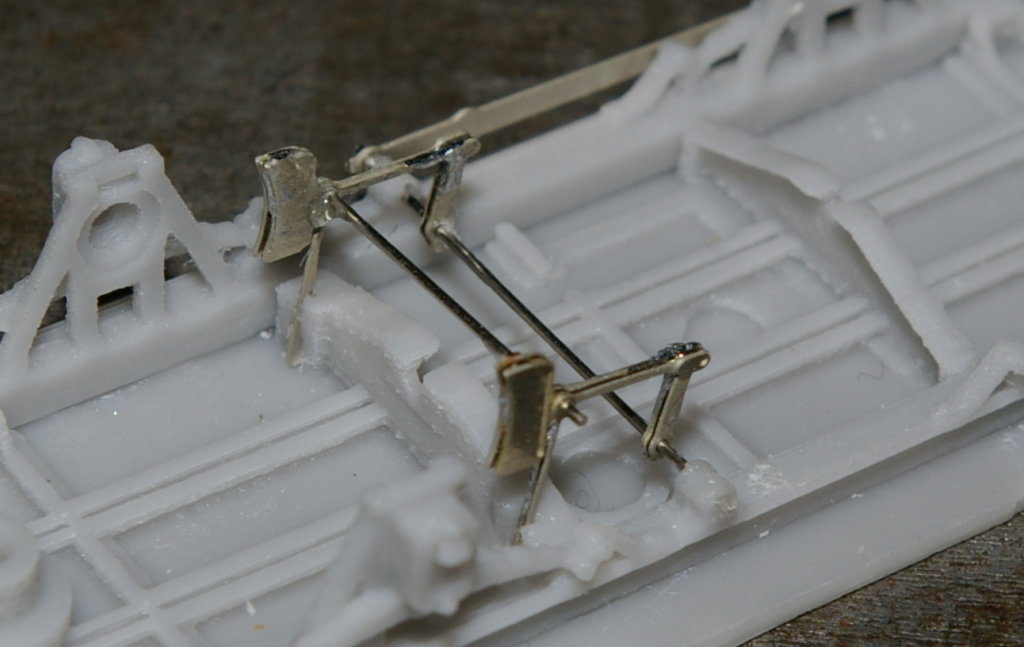

Enfin... je m'en suis sorti finalement, voyez plutôt :

Désolé, mais bravo quand même ! C'est vrai que j'ai oublié de préciser la chose dans le texte, le dessin présentant le montage dos à dos des plaquette A et B montre l'absence des tampons et des leviers mais c'est effectivement pas suffisant, cela sera corrigé... :maitre:

Oui, l'image de la notice est explicite.
Le véritable gag, c'est que ayant assemblé les deux plaquettes, je me sois persuadé avoir perdu les deux autres (purement imaginaires) !...
Une autre précision à apporter (éventuellement) à la notice : attirer l'attention sur le fait que les sabots sont conçus avec une face détaillée tournée vers l'extérieur. (Là je ne me suis pas fait piéger.)

Je confirme, c'est ma première expérience en la matière, mon fer à souder n'est pas le fin du fin, mais je m'en suis sorti !
malletslm a écrit:...mais quand je vois les photos de Marcel je me pose une question...
Attention aux photos quasiment "macro" !... Si les deux pièces semblent "bayer" sur la photo, à l'oeil nu, c'est diffèrent.
Quant à la solidité de l'assemblage (tringles, levier, etc...) c'est très fin, certes, mais très solide.
