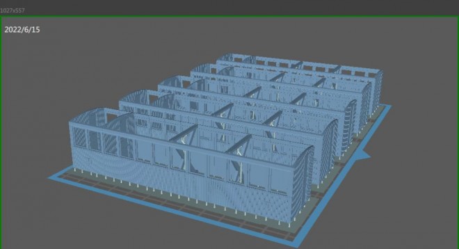

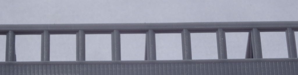

Storm a écrit:Ce WE, j'ai testé un truc:...
C'est très chiant à dégrapper (surtout pour les supports qui passent entre les traverses...
Quel écartement entre les traverses ?...
Je me demande si tu n'aurais pas pu imprimer ça simplement couché : les rails parallèles à la plateforme, les traverses verticales, sans aucun support entre les traverses, juste quelques supports en bout.
Exemple pour comparer : les cadres de fenêtres de voitures (6mm de large) ne nécessitent aucun support (l'impression est faire pièce à plat).
Je pense que jusqu'à 12 voire 15mm de "vide", on peut se passer de supports.

Ca sera plus clair #B5 Je n'imprime plus parallèlement au plateau Marcel; je sais que je perds du temps et de la résine mais je n'ai plus de stries et au final, comme je mets plus d'objets sur le plateau... De plus, je ne veux pas de support sur les rail, c'est trop fragile. Il y a 6.4mm entre 2 traverses. Après, ça serait à tester "pour voir" (je ne détiens pas la vérité) mais comme les pièces tombent bien, je fais un petit stock, je verrais plus tard :maitre:

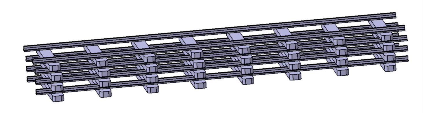

Messagepar Marcel » 15 06 2022 à 16:07
Storm a écrit:
Le fichier joint 4 Coupons.jpg n’est plus disponible.
Ca sera plus clair #B5 Je n'imprime plus parallèlement au plateau Marce... ... De plus, je ne veux pas de support sur les rails...
Je me suis mal exprimé, c'est justement pour éviter les supports sur les parties fragiles comme ces rails que je proposais une autre orientation aux pièces.
cette image sera peut-être plus explicite :
Quant à la question des stries : sur les surfaces planes parallèles ou perpendiculaires au plateau, c'est (de mon point de vue) négligeable.
Mais ça dépend beaucoup de la stabilité de la machine sur l'axe Z.

Messagepar Storm » 15 06 2022 à 17:48
Tes bases doivent stabiliser un peu ton film :C4 Perso, je ne pose plus rien au milieu... Je vais tester sur le prochain modèle qui va plus se prêter à ce positionnement :maitre:

Messagepar Marcel » 16 06 2022 à 17:03
Storm a écrit:Tes bases doivent stabiliser un peu ton film :C4 Perso, je ne pose plus rien au milieu... Je vais tester sur le prochain modèle qui va plus se prêter à ce positionnement :maitre:
C'est sûr que je ne me risquerai pas à imprimer cet ensemble sur un film FEP fatigué... :^s
Quant au positionnement : les petites pièces je les imprime plutôt au bord, mais pas les pièces hautes et étroites (toiture sur chant par exemple) qui risquent de partir "à dreuz" comme disent les bretons.
Les pièces larges et hautes, comme mon exemple, sont très stables et sortent bien, où qu'elles soient sur le plateau.

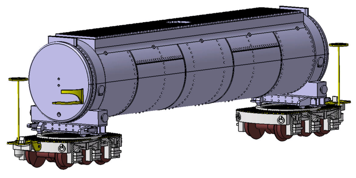

Messagepar Storm » 24 06 2022 à 23:40
Pendant que certins s'amusent, une nouvelle référence dispo quand je pourrais ouvrir #B5 :oups2: :B3
C'est en fabrication après avoir fait du stock de porteurs diverses et variés… Je pense finir le couvert Decauville avant d'attaquer un ou deux engin moteurs :rod_siflet Et après, plus d'annonces avant l'ouverture, ça fait déjà pas mal de références à gérer et à mettre à dispo sans aucune rentrée pour le moment vu que je ne peux rien vendre… :rod_siflet :?
Bientôt le premier proto de cette citerne de 10m3 promis #B5

Messagepar eric fresné » 25 06 2022 à 13:45
Storm a écrit:Pendant que certins s'amusent, une nouvelle référence dispo quand je pourrais ouvrir #B5 :oups2: :B3
Il faut reconnaître que c'est un joli morceau de bravoure ce machin. Cela va m'éviter une séance de scratch tout ça...

Messagepar Storm » 25 06 2022 à 14:00
Je vous montre le proto plus tard #B5
