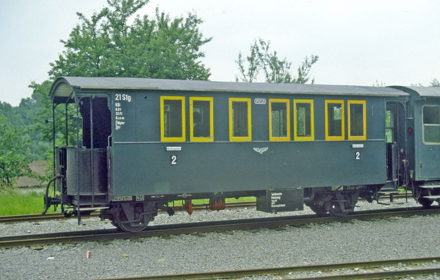

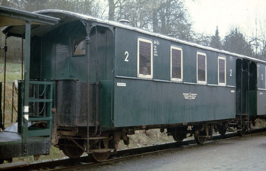

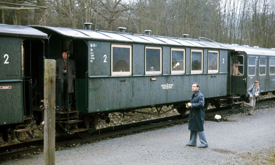

Messagepar Tyrphon » 19 04 2021 à 11:53
Pour illustrer le sujet, trois voitures à voie de 75 du Jagsttalbahn, photographiées en 1975 et 1984.
Une longue :
et deux courtes :
