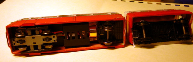

Messagepar Galloping Goose » 28 02 2021 à 14:11
De mon côté, c'est ce que j'avais utilisé. Un châssis de tram Halling "sectionné" (attention à la photo pour les âmes sensibles :mrgreen: ) et un simple essieu de wagon pour l'arrière:
De Dion1.jpg (52.37 Kio) Vu 3133 fois
Bernard.
