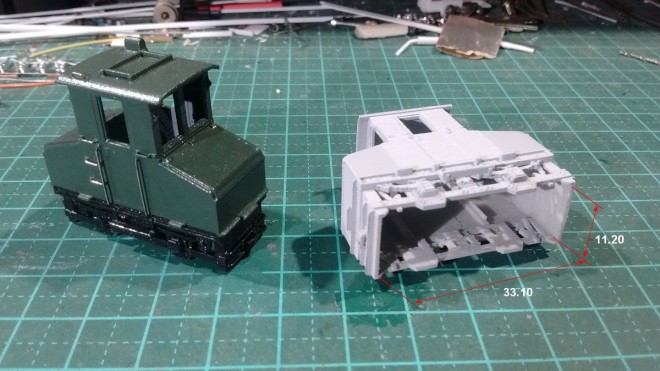

Dominique, j'ai un châssis en cours de transformation pour motoriser un AR46 de la SNCB en Z. A ma grande surprise, il y a un petit moteur et pas de résistance. Et il tourne comme une horloge de 0 à 8V.
A mon avis, ils doivent avoir gardé le même concept dons pas de souci de voltage tant que tu ne dépasses pas les 9V.

ayant toujours ces 2 caisses sur un coin de l'atelier, aurais tu les dimensions du châssis STP ?

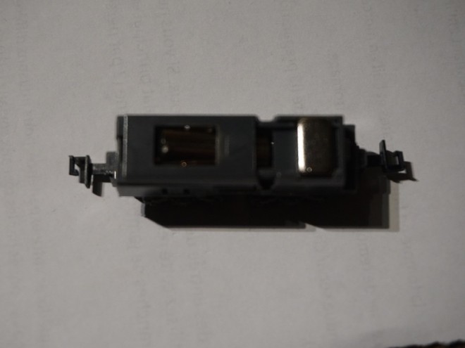

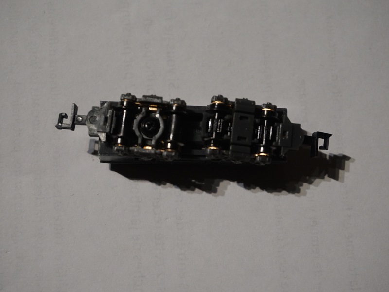

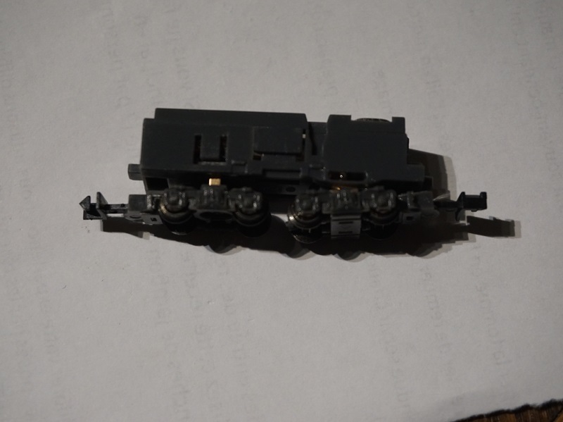

Ensuite, j'ai ouvert le bidule.
Le moteur est monté obliquement sur le bogie non motorisé et attaque une roue dentée, elle-même engrenée sur les roues dentées des deux essieux entrainant l'engin.
Toutes les roues captent le courant. Il y a un double lest au dessus du bogie moteur et devant.
Un des essieux moteur à des roues munies de bandages.
J'ai foiré les photos, je les recommencerai demain.

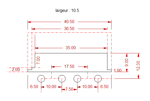

Voilà un petit plan avec les cotes. Les roues ont un diamètre de 3,5 mm.
Les cotes sont en mm.
Plan :
Photos :
