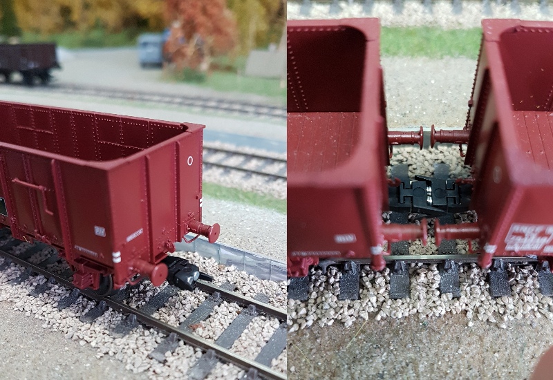

Comme nos petits amis VN'istes découvrent cette "nouveauté" avec émerveillement (ça doit faire 6 ans que Cyril a mis le concept au point c'était au RAMMA2011 pour les premiers essais en situation sur le réseau de Vigeois :rod_siflet :rod_mdr2 ) je me demandais s'ils étaient compatibles avec ceux de Cyril justement tant en interface qu'en polarité? :F9
La version "conducteur" pouvant présenter certains avantages (moyennant l'utilisation d'un micro-switch pour neutraliser le circuit)

Messagepar Beyer-Garrat » 13 11 2017 à 19:54
Pas tant que cela La Mouette, 22250, BCF, Gilles bouffez biffez les mentions inutiles ! :rod_mdr2
La version avec fils est intéressante pour une ligne d'éclairage bien sur en conservant les rames sécables ,mais aussi en augmentant l'empattement électrique toujours intéressant en Hom :B3

Messagepar Tyrphon » 14 11 2017 à 13:18
En effet, la ressemblance des têtes d'attelages est troublante, pour ne pas dire plus!
Il y a quand même une différence de taille dans la conception d'ensemble et la destination de ces deux produits. Les attelages de Cyril sont prévus pour pivoter le plus librement possible (4 axes de rotation sur un ensemble de deux attelages), alors que les REE forment des barres rigides prévues pour les attelages à élongation à boitiers NEM.

Messagepar Tyrphon » 14 11 2017 à 22:57
Dans la mesure où une paire d'attelages REE forme une barre rigide, s'encliquetant dans un boitier NEM à chaque extrémité, je ne vois pas comment l'adapter à du BEMO sans gros charcutage. Il vaut bien mieux utiliser des attelages TdA, pour lesquels il doit exister des références adaptables sous les châssis BEMO.
