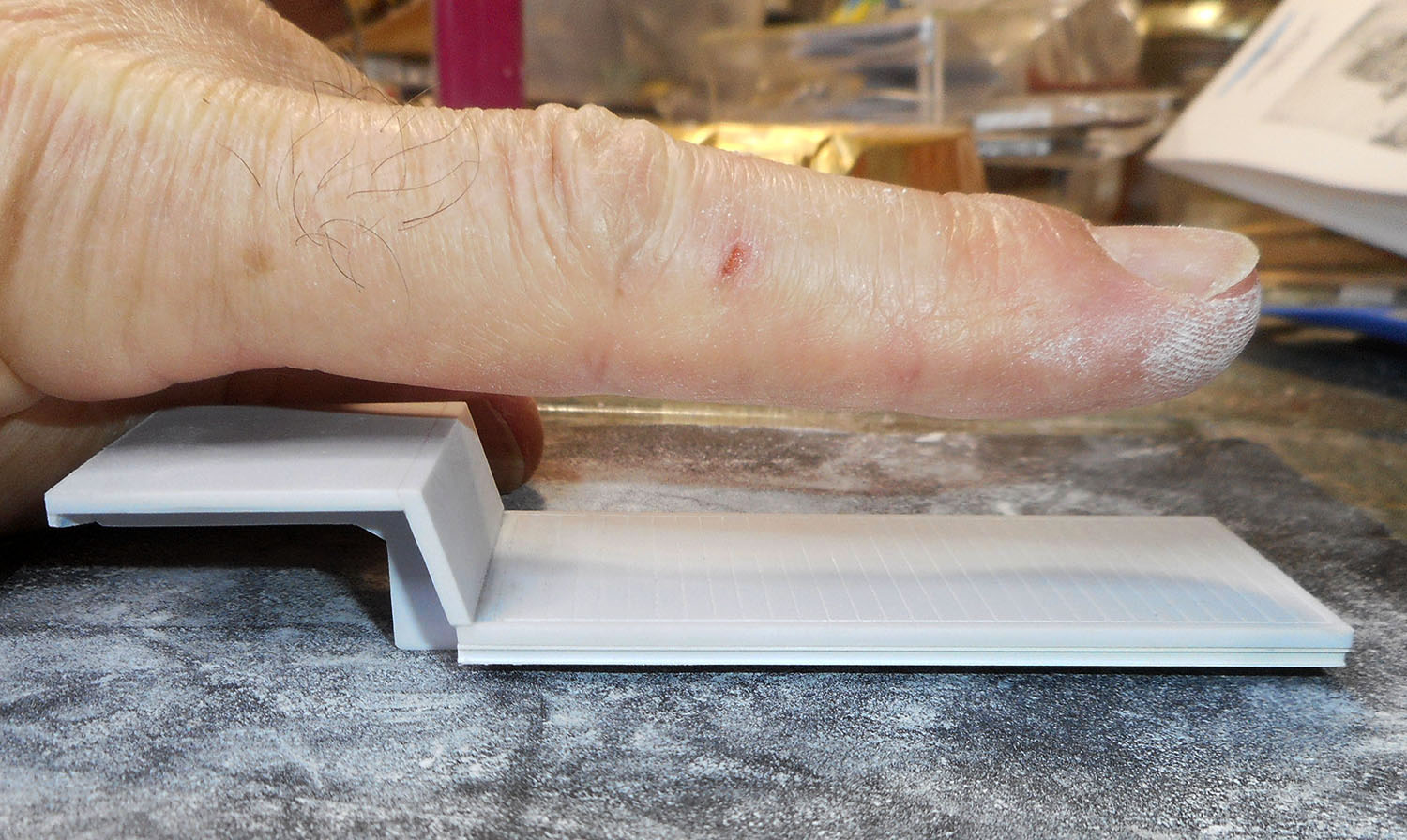

Marcel t'a répondu: ça joue sur le dimensionnel donc pas cool quand tu fais des assemblages ou des châssis moteur :C6 Déjà que ça se ballade un peu normalement. De plus, ça floute les détails, les angles vifs sont mouchés. Tout ça fait que ce n’est pas bon pour nos applications. Pour faire de la figurine par contre, c’est utile :maitre:

Marcel a écrit:@Patrick : J'ignore la taille de la pièce, mais c'est du beau travail !

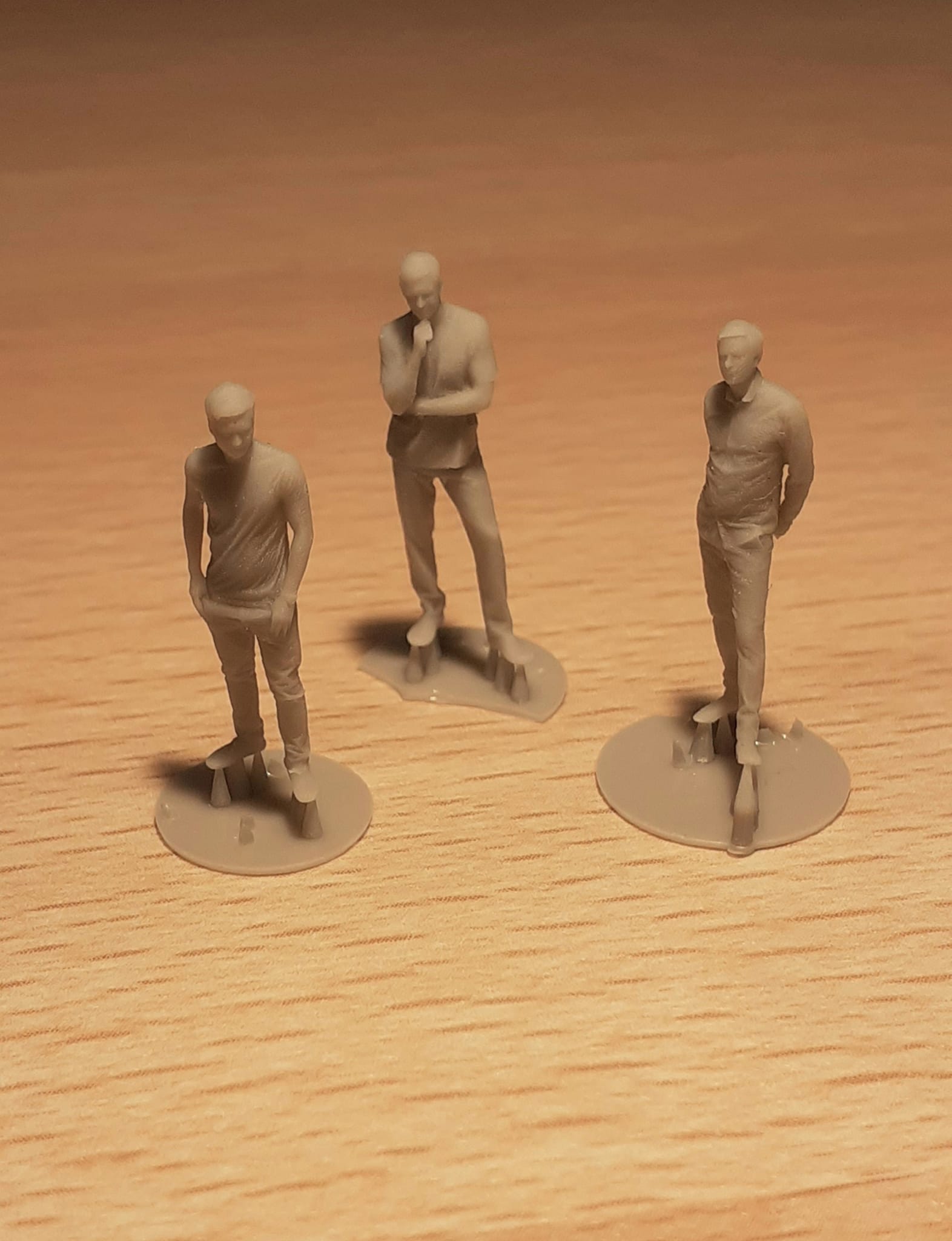

Quelques figurines au 1/87

Messagepar Beyer-Garrat » 10 04 2023 à 21:12
Pas mal Joris #B6
Les personnages étant assez longilignes sont réalisés avec Human 3D ?
Messages: 24356

Messagepar Storm » 10 04 2023 à 21:30
Ca, c'est pas moi qu'il a scanné :rod_siflet :rod_mdr2 :rod_mdr2 :rod_mdr2 :rod_mdr2

Messagepar Storm » 10 04 2023 à 22:00
Par contre, y'en a un qui a la coupe d'Aurélien :rod_siflet :rod_mdr2 Est il bien pour un modéliste qui intervient dans RMF de scanner un pigiste LR :E1 :prrrt: :rod_mdr2 :rod_mdr2
