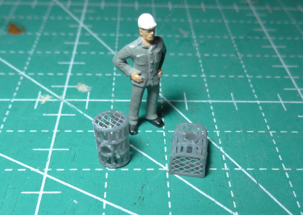

j'ai deux machines : Saturn 4K et Saturn 8K.
de mon point de vue, le gros intérêt de la 8K est la surface d'impression, pas la définition.
Je n'ai pas assez de recul pour en dire plus, mais pour de toutes petites pièces une 4K donne vraiment satisfaction (voir mes petites machines-outils).
Sur les casier ci-dessous les filets font 0,1mm !
J'avais fait une simulation chez un prestataire bien connu avec leur meilleurs offre (UV SLA) : ils "oublient" carrément ces détails trop fin !!

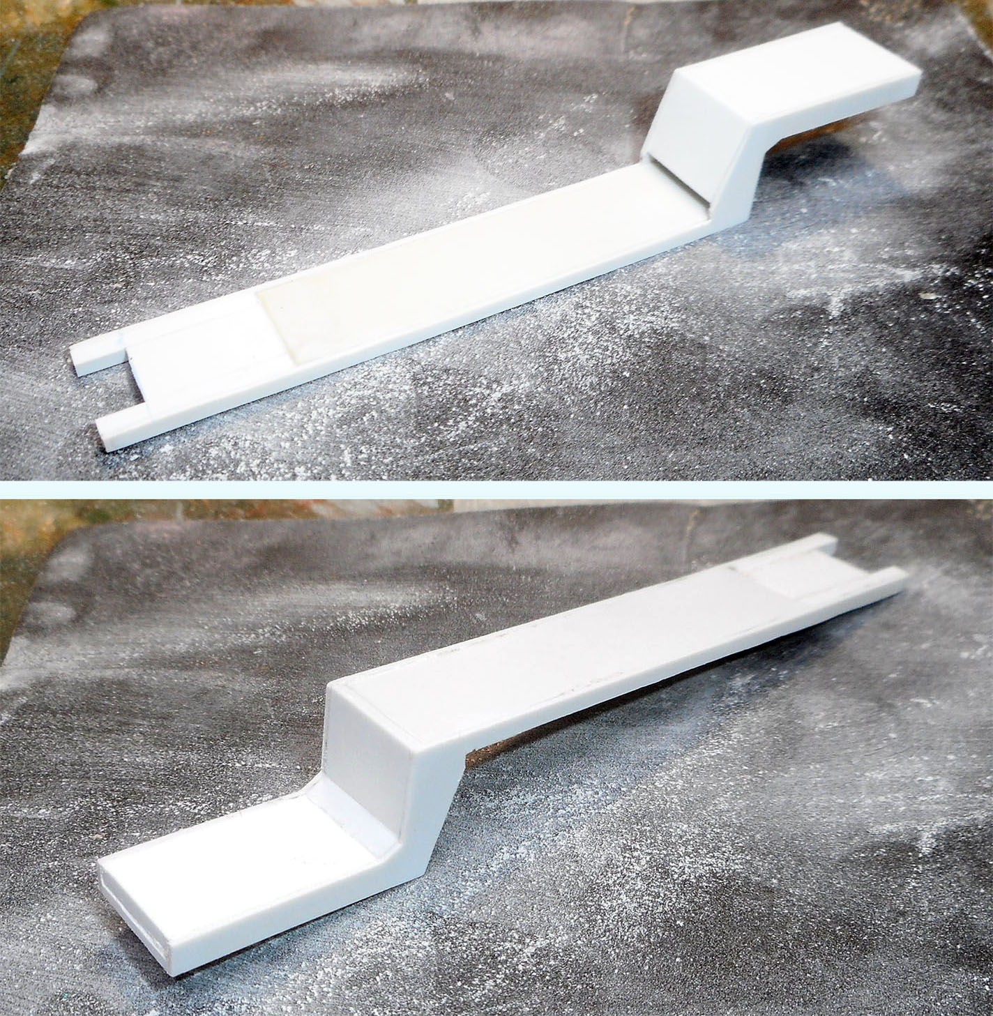

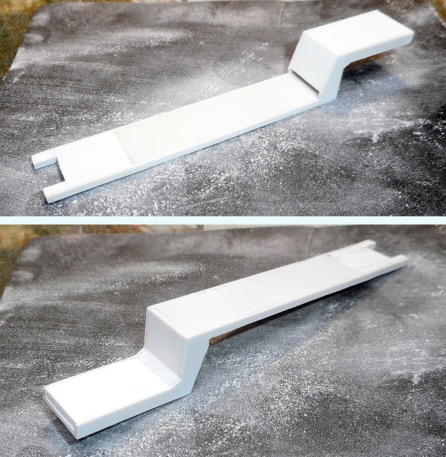

Je me suis mis au dessin 3D.
Je maîtrise à peu près sauf que le programme que j'utilise, du moins la version que j'ai, ne permet pas de faire de l'impression 3D.
J'ai tout de même réussi à sortir quelque chose à partir de mes dessins.
Ça n'est pas un nouveau procédé, mais je vous présente aujourd'hui la "3D Directe" !
:H1 :rod_mdr2
Messages: 14938

@Patrick : J'ignore la taille de la pièce, mais c'est du beau travail !
