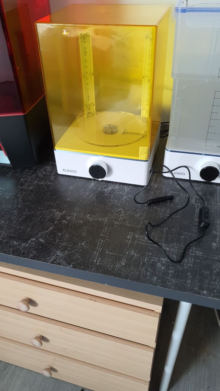

Bon, on cause mais j'ai reçu ma Saturn2 ainsi que le système Wash & Cure qui va bien (Compatible avec ma Saturn). Pour ceux qui connaissent la version 1 pas grand chose en plus niveau ergonomie si ce n'est une écran couleur et (enfin) un interrupteur sur la face avant. Sur la 3, on aura peut-être aussi la prise USB à l'avant plutôt que sur le coté ou, soyons fous, une interface WIFI :rod_siflet
Le système de post-traitement est bien conçu (je peux comparer avec celui de Formlab) et à l'usage c'est très confortable. déjà la cuve de lavage est fermée donc pas d'évaporation ou très peu; le lavage du bac est aussi très simple. Le module de séchage possède 3 rampes pour bien insoler les pièces et une petite lampe "volante" pour finir. Comparé à la Formlab, je réalise le post-traitement en 20 minutes au lieu de 2 heures pour un meilleur résultat. Je vous mettrais quelques photos des résultats d'impression plus tard; quelques galères sur les premières impressions le temps de se régler comme d'habitude mais bon, ça semble prometteur :B3

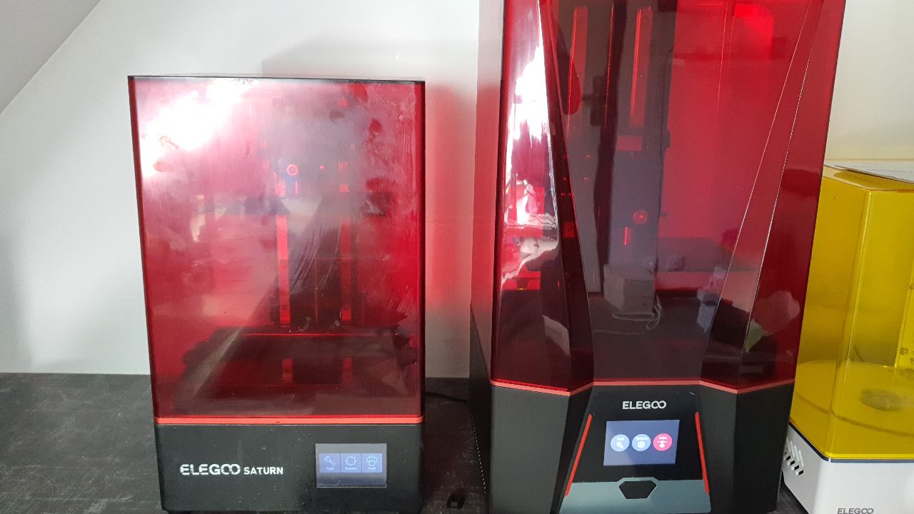

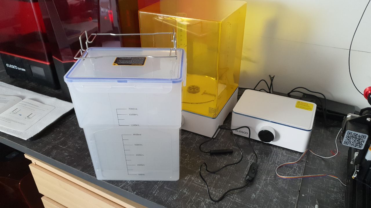

Re: Imprimante 3D de bureau
Messagepar Storm » 23 10 2022 à 20:27
Bon, ça commence à venir et a être plus stable donc voilà ce qui sort de la Saturn 2 avec une petite présentation:

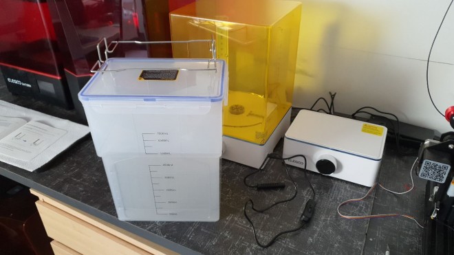

Déjà, cette machine va remplacer ma Form3 (bonne machine mais incompatible avec de la série pour moi) donc, j'ai pris également le système de post-traitement Elegoo qui est compatible avec ma Saturn. Les deux l'une à coté de l'autre, on voit bien la différence de volume:
après, on passe de 4K à 8K pour l'écran et sur une précision de 0.01mm en Z contre 0.02mm mais on en a parlé. l'interface passe en couleur sinon rien que du connu: c'est intuitif et simple à utiliser. Le bouton On/Off passe à l'avant: biennnn c'est plus accessible qu'à l'arrière de la machine :B3 Bon, pour le connecteur USB, il reste sur le coté... Euh, les gars, faut faire des réunions entre équipes pour que les bonnes idées soient généralisées C7 :rod_mdr2 On ne va pas demander de la WIFI encore (ça la Formlab le fait) :rod_mdr2
A l'usage, le système Wash&Cure est très bien conçu: simple à utiliser et nettoyer. Gros gain de temps pour les 2 opérations, on voit ce qui se passe et c'est plus efficace que la Formlab.
Le bac est fermé par un couvercle "étanche" donc plus d'évaporation et il se retire facilement de la base
Le sytème UV possède 3 rampes dont une qui agit par le dessous et une petite lampe "volante" pour finir les zones vraiment cachées. Pas de montée en température, le résultat en 20 minutes est meilleur que sur la Formlab après une heure et demi de traitement :rod_siflet

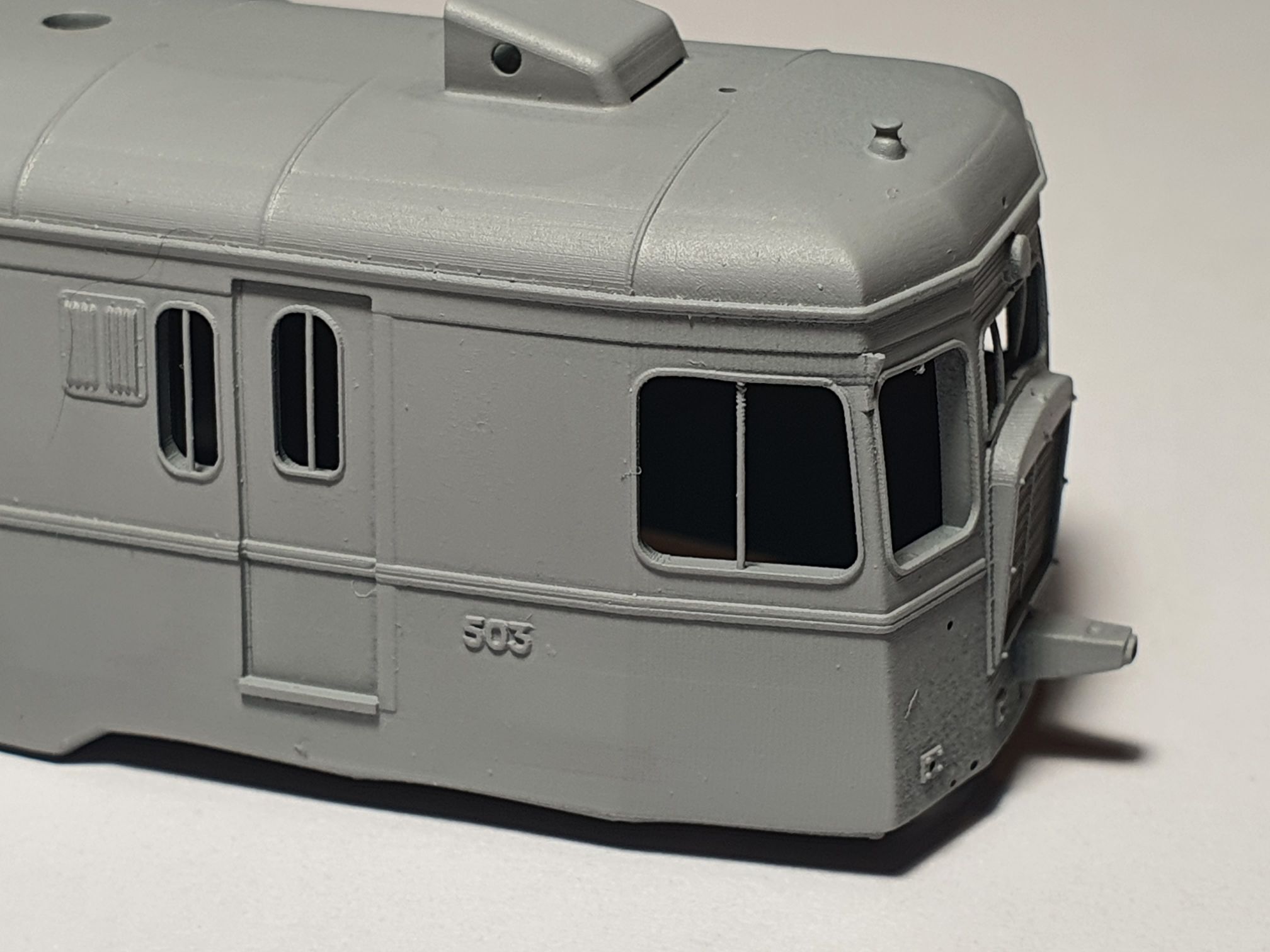

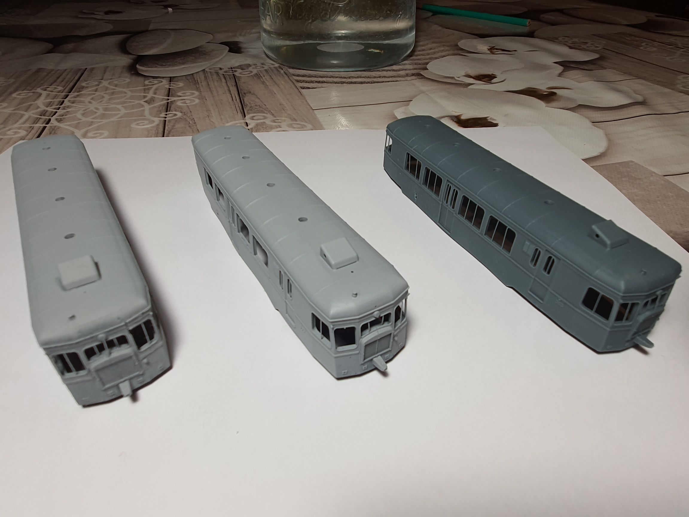

Bon, et on fait quoi avec? Bé déjà, on essaye de faire un print :? Tous les tutos visionnés par les "influenceurs" qui vous présente la machine le dise: "nickel du premier coup, je sors une figurine de 30cm au second essai avec une résine standard :ipb-251 ........." Mais oui mon ami..... #B9 Non, j'ai galéré pour résoudre un problème d'accroche au plateau, j'ai du changer les paramètres, refaire mon zéro plusieurs fois en changeant de cale, rayer mon plateau... Bref, non, ça ne vient pas de suite #B8 et en fouinant sur le net, on constate vite que l'on est pas seul C7 Bon, on pourrait se dire que je débute, mais quand le vois ce qui sort de ma Saturn, je me dis que je ne suis pas plus con qu'un autre H4 :C6 Bref, ça commence à adhérer au plateau du coup voilà:
Brut:
A gauche: Saturn puis au centre et droite Saturn 2

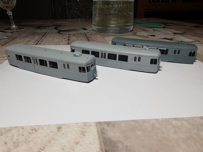

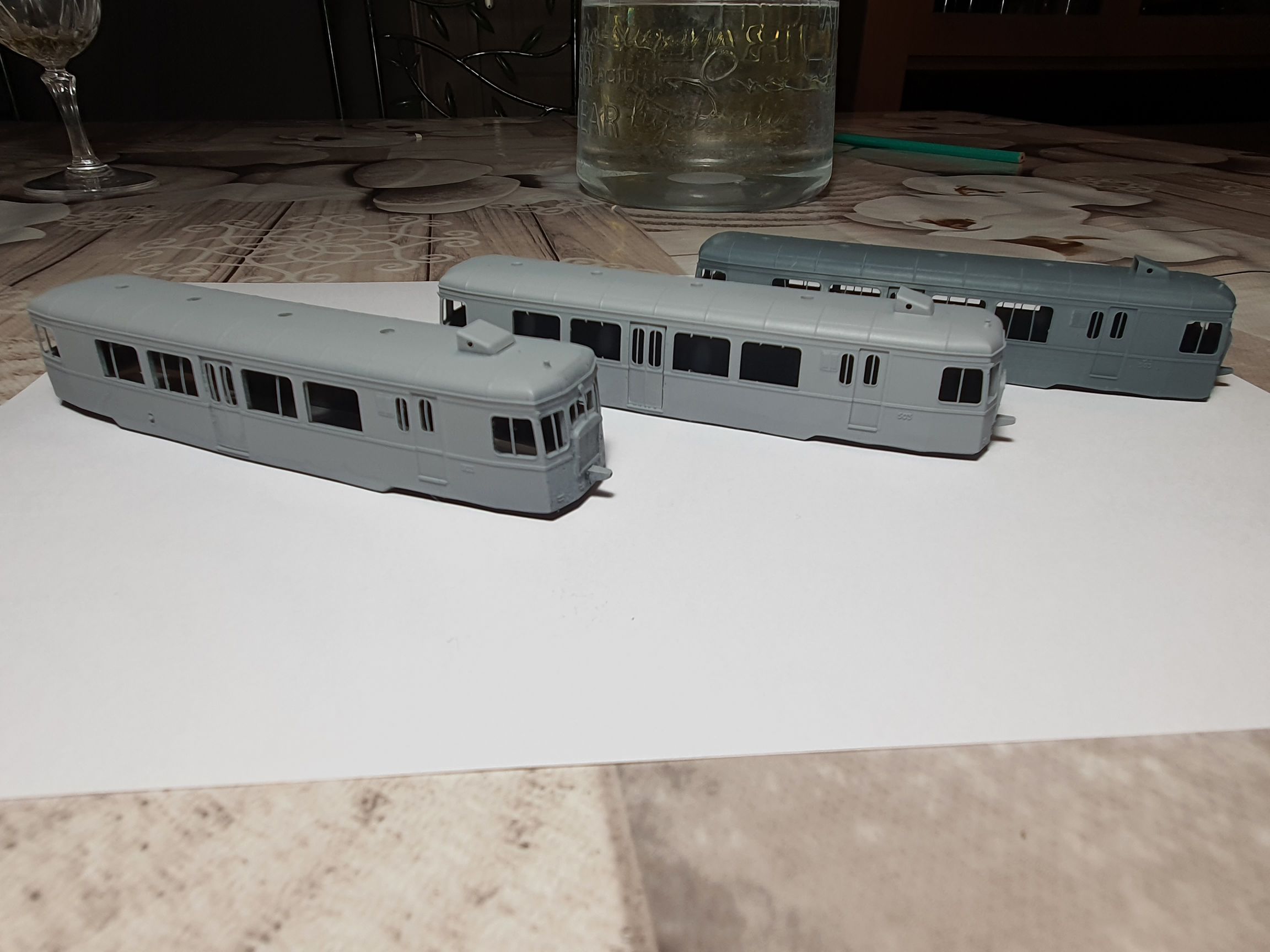

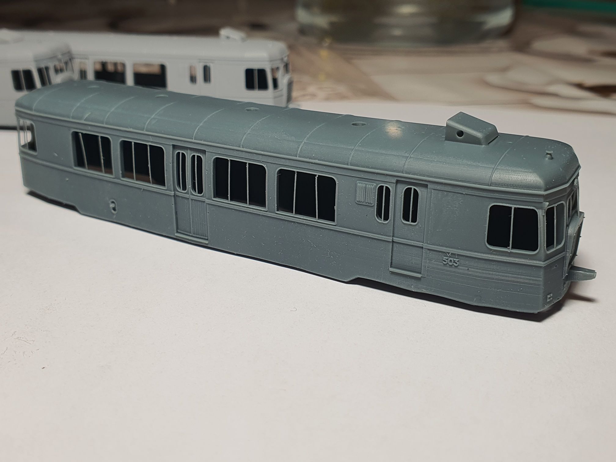

Apprêtée:
C'est propre #B6 Reste à contrôler le dimensionnel mais là, il faudra imprimer une de mes pièces :B3 Pour finir, une très bonne machine mais qu'il faut apprivoiser.

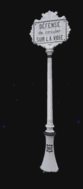

Voici quelques exemples destinés au 1/24ème, tous basés sur la photogrammétrie, avec quelques compléments dessinés, le cas échéant:
Cliquer pour une animation des photos prises par photogrammétrie
- la borne postale de la station vicinale du Coq (ligne La Panne - Ostende - Knokke)
Ici 43 photos de qualité ont suffit.
A gauche, la version originale bilingue (Poste-Posterijen), exécutée en résine détaillée.
A droite, une version modifiée par remplacement du texte bilingue par une mention unilingue plus lisible. Exécuté en PA12 moins détaillé et plus économique.

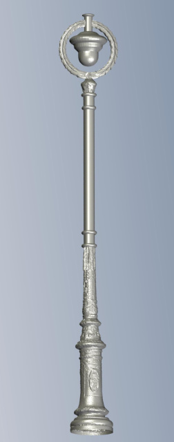

- un lampadaire d'Ostende époque 1900 (50 photos). Une partie des lampadaires encore existants datent de cette époque. Mais la couronne de lauriers et la grosse lanterne à bulble ont été remplacées après guerre par des lanternes carrées. J'ai donc redessiné ces deux éléments et les ai combinés avec la colonne originale prise par photogrammétrie.
- le poteau "Défense " de la station vicinale du Coq (31 photos)
