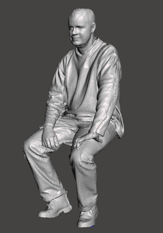

Messagepar 3DMetrique » 20 02 2019 à 23:20
Une vidéo du scanner personnage dit Monti-Monton:

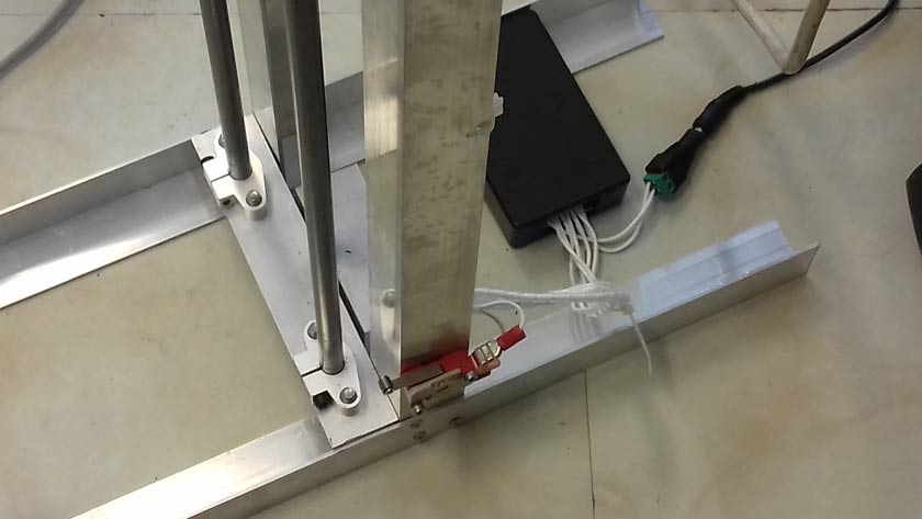

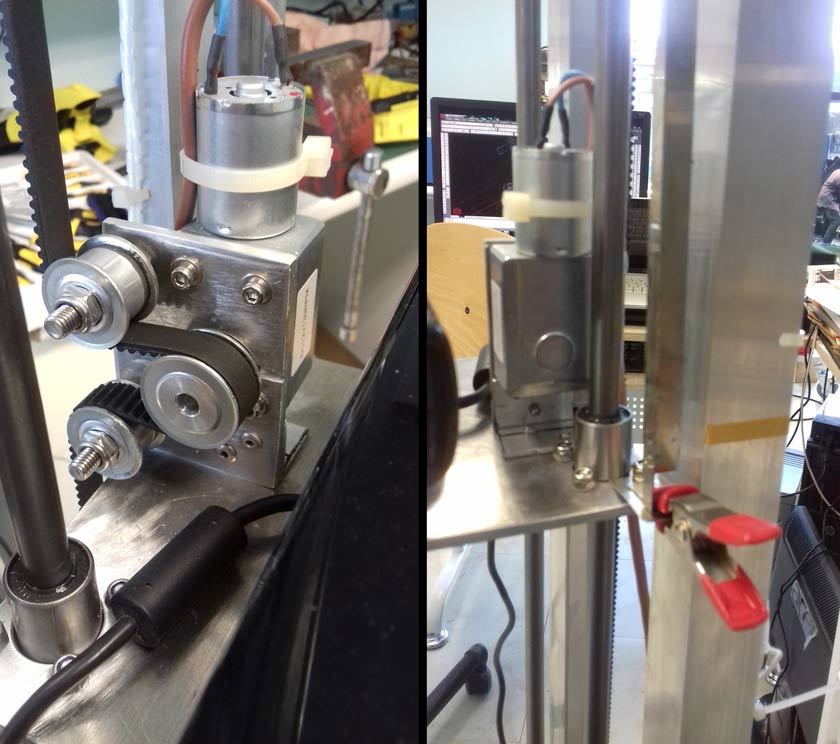

Et quelques images de sa conception :
La motorisation et le guidage par paliers à circulation de billes sur du fer étiré de 10 mm
Le pied avec l’électronique de télécommande radio et le système de contrôle de va et vient
Le scanner fonctionne maintenant avec ma station de travail qui est dotée d'une carte Nvidia avec un processeur graphique costaud, ceci permet de faire des acquisitions en haute définition.

Donc, c'est le modèle qui tourne (sur un plateau ?) face au monti-Monton.

Si c'est un scan sans retouche la def est excellente et tu sembles avoir très peu d'artefacts #B6
Tu utilises ta Kinect ?
Messages: 24356
Re: Imprimante 3D de bureau
Messagepar 3DMetrique » 21 02 2019 à 13:09
Oui avec Skanect en haute définition et GPU : Quadro 2000 avec 196 CUDA. Le balayage est presque parfait avec le monti-monton et le tournicoton. Je vais rajouter une bascule d'une vingtaine de degrés du Kinect lorsqu'il arrive vers le haut pour éviter les trous au niveau du sommet du crâne. J'avais pensé faire la même chose en bas, mais les dames n'apprécient pas trop de se faire scanner le dessous des jupes C7 .
Ce système de bascule est en cours d'impression sur la CRS10S en même temps que les pièces d'amélioration du laser cutter (airassist, plateau mobile, pointeur laser et nouveau support de tube réglable).
