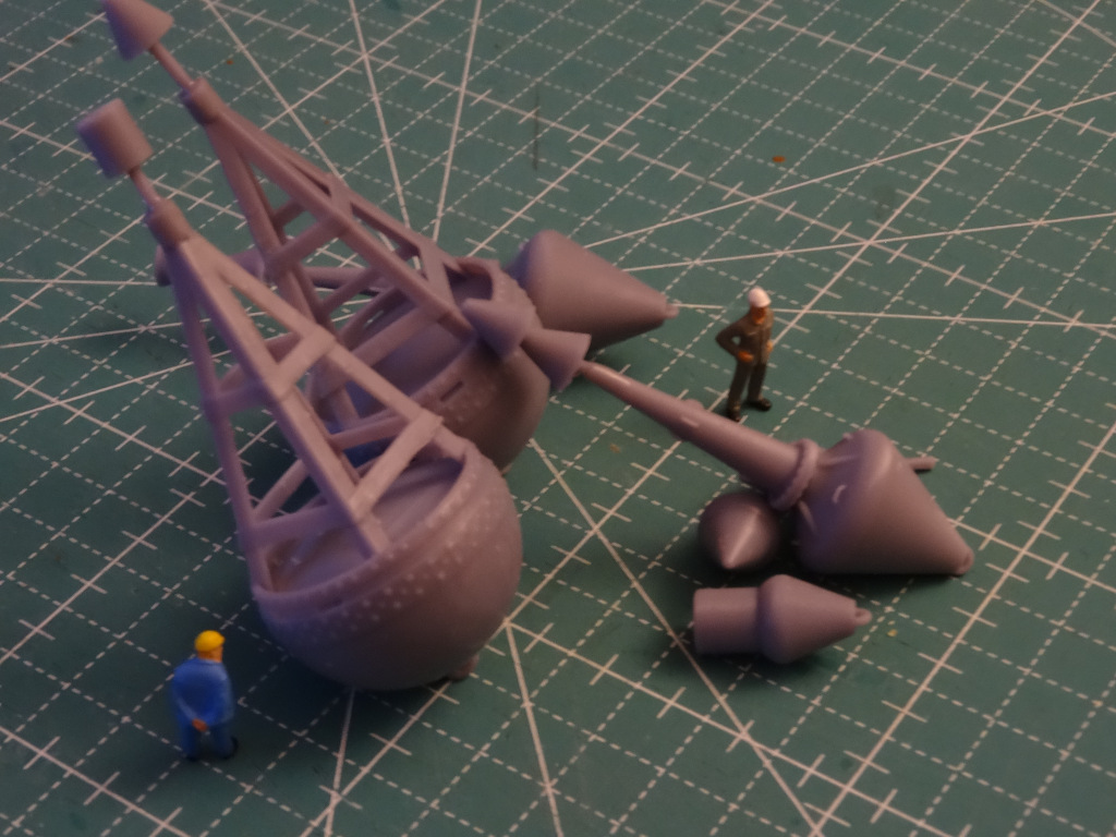

Il y a un moment que je voulais modéliser ça... Histoire de mettre de la couleur sur un quai :
Oups !... j'ai dit de la couleur ! :^>
C'est mieux ?... Non ?

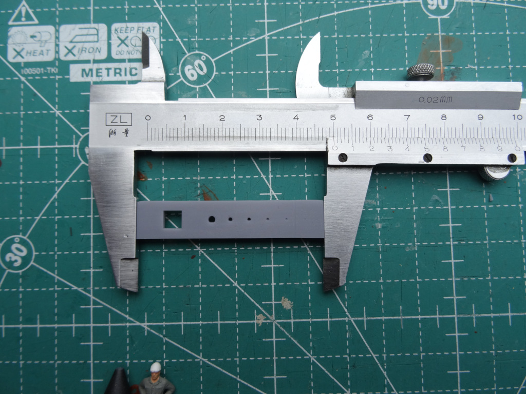

J'ai fait des tests d'impressions pour mesurer l'effet de l'anti-aliasing (qui atténue les effets d'escalier sur les surfaces inclinées par rapport au plan de l'écran) sur les cotes réelles de l'objet imprimé.
- Machine Elegoo Saturn / Slicer ChituBox / impression en couches de 0.05mm / Résine water-washable Elegoo grise
- Mes cobayes : un cube à plat et un autre à 45° ; deux plaquettes percées de différents trous, l'une sur chant (à 90°), l'autre à 45°.
En désactivant l'anti-aliasing complètement :
- cube 10x10x10mm => 10.2x10.2x10.2 (Aspect : arrêtes franches)
Hormis une surépaisseur prévisible sur la face la plus proche du plateau du cube à plat, les dimensions sont identiques :
- Plaquette 50x10x2mm => 50x10.2x2.2mm
- Trou carré 5x5mm => 4.8x4.8mm

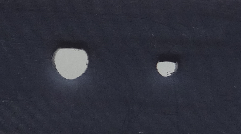

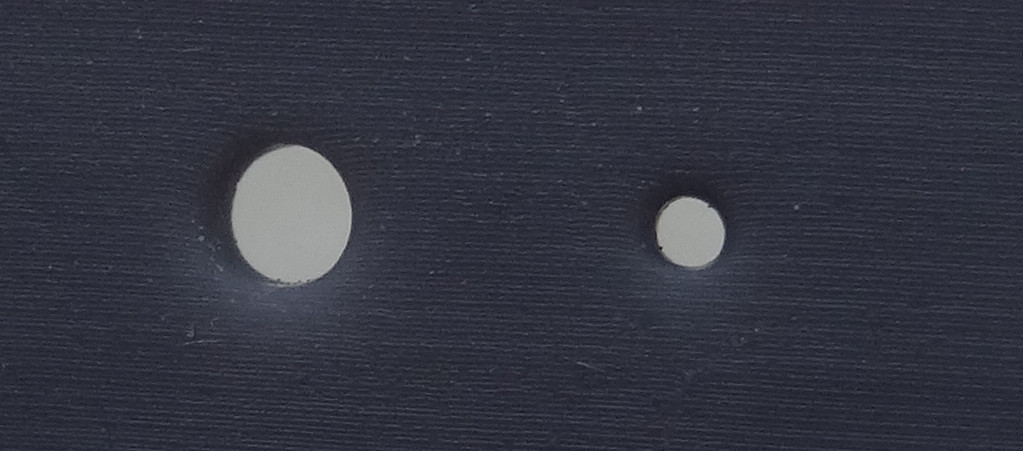

Ce qui saute aux yeux, c'est que les trous qui ont percés ne sont pas circulaires sur la plaquette orientée à 90° (soit les perçages parallèles à l'écran) :
- 0.4mm : bouché (mais reste une trace)
- 0.6 : bouché (mais reste un "avant-trou")
- 0.8 : bouché (mais reste un "avant-trou")
- 1mm => 0.7mm
- 1.2mm => 0.8mm
- 2mm => 1.7mm

Même "écrasement" des perçages sur la plaquette sur chant.
- 1mm : bouché sur la plaquette sur chant ; 0,4mm sur la plaquette à 45°
- 1.2mm => 0.5mm
- 2mm => 1.5mm

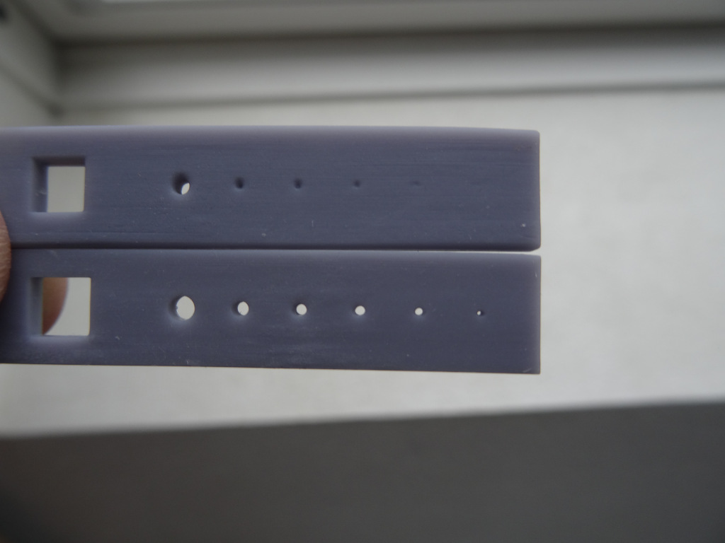

Merci Marcel, très instructif! #B6 Mais ôte moi d'un doute, les deux dernières photos, sont issus d'une imprimante à fils? :F9

Non non JJB !
mais ça ne représente qu'une surface d'environ 15x10mm et il n'y a aucun anti-aliasing justement !
Honnêtement, à l’œil nu on ne voit pas ces stries.
Supprimer totalement ce réglage n'est utile que pour des pièces "techniques" à mon avis.

Messagepar Marcel » 02 03 2022 à 17:36
Bonjour à tous ! :o)
J'ai testé l'option "compensation de tolérence" (sic) de tolérance, donc... tout en reprenant un réglage "soft" d'anti-crénelage (anti-aliasing) 3 et blur 2.
Ci-dessous le résultat de deux impressions la plaquette étant positionnée avec la plus grande longueur dans l'axe Y et un angle de 45° par rapport à l'écran :
- en haut avec compensation de tolérance et "rémunération" (???) de tolérance à 0,2mm pour A (extérieur des pièces) et B (intérieur).
Résultat les pièces ont été épaissies dans toutes directions, trous presque tous bouchés, et les côtes extérieures largement dépassées :
50x10x2mm => 50.4x10.5x2.6 mm
Eh oui la logique du programmeur m'a échappée... :o\
- en bas avec -0.2mm souvenez-vous le mieux que j'avais obtenu dans mes essais précédents : 50x10x2mm => 50x10.2x2.2mm, trou carré 5x5mm => 4.8x4.8mm
Résultat presque parfait : 50x10x2mm => 40.8x10x2 mm
trou carré 5x5mm => 5.2x5mm
Et cette fois tous les trous ont traversé et sont pratiquement à la bonne cote,! y compris celui de 0.4mm ! :o)
C'est une version "béta". Espérons que le prochain développement permettra de régler séparément les trois axes x,y et z

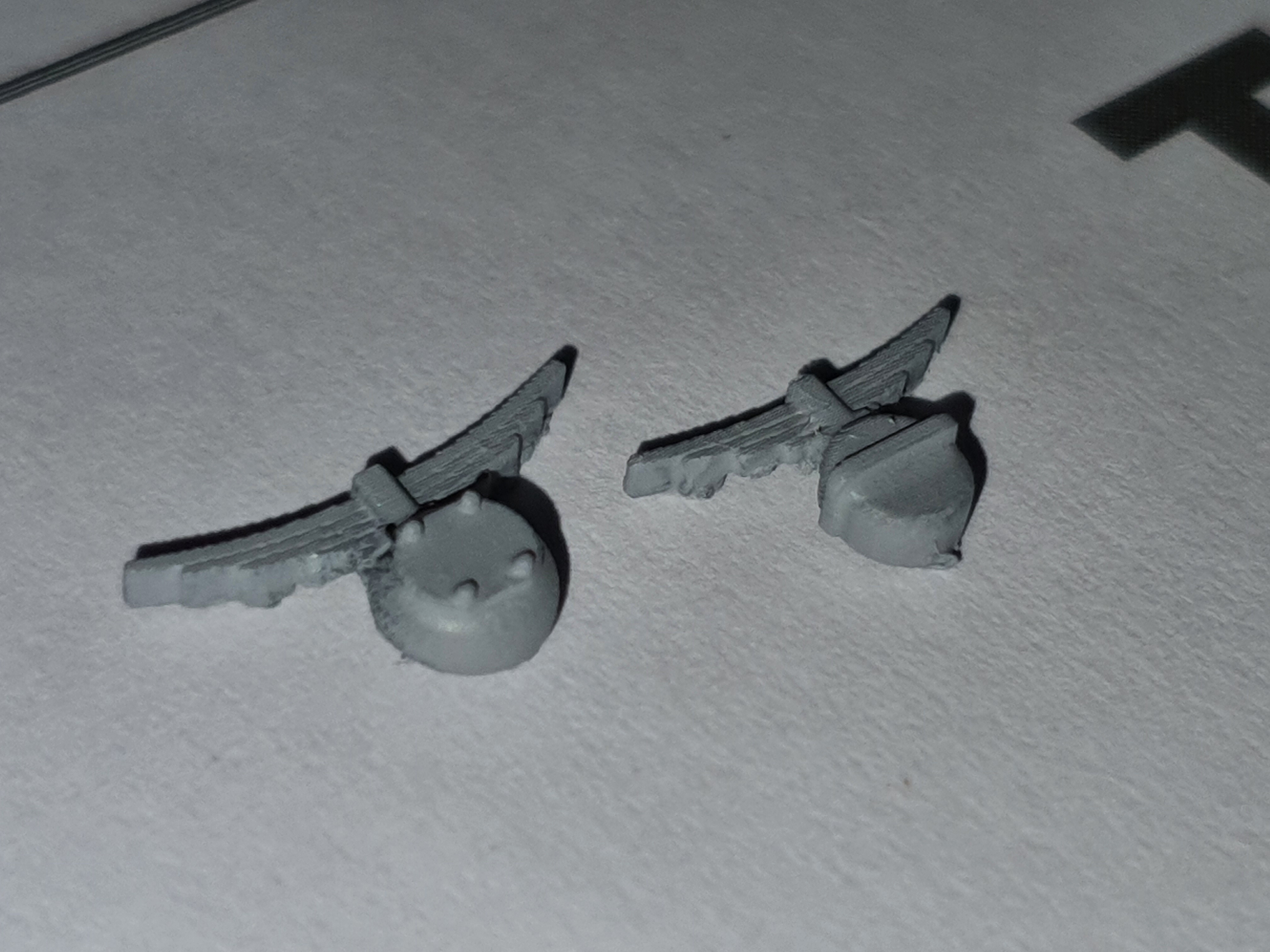

C'est fou ce que l'on fait avec ces machines :C4
C'est pas bien gros mais il faut admettre que les petites pièces sont plus simple que les grosses :B3 Il faut ajouter plein de "petites choses" pour réussir ses tirages que, bien sûr, personne ne dit (ce qui est normal au fond :maitre: ) Faut chercher, c'est le jeu C7 :rod_siflet
