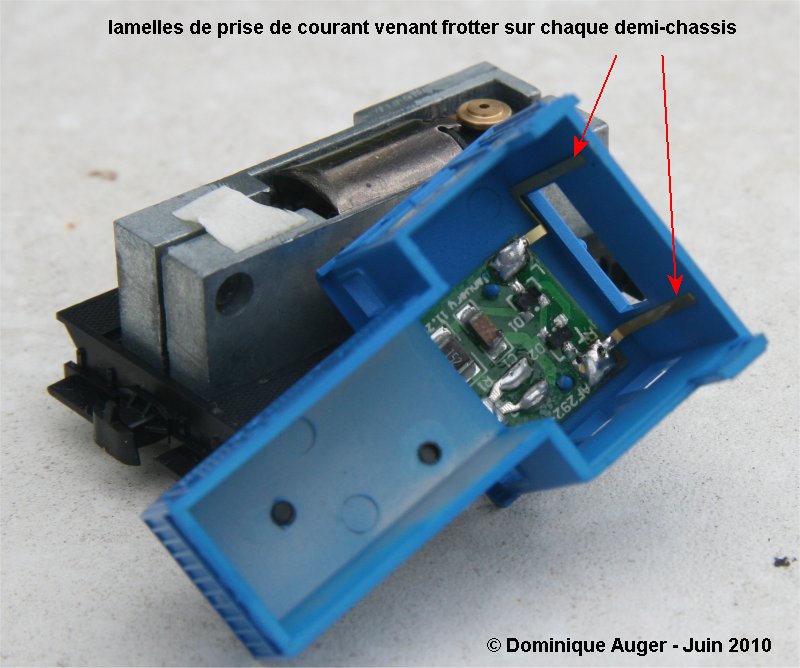

pelican a écrit:il est encore plus atteint que je ne le pensais ... H4 :H2
m'euhhh non :prrrt: :prrrt: j'avais simplement decide de prendre un jour de repos, et tant qu'a faire, ayant reçu ce p'tit Plymouth, autant bricoler rapidos qlq chose, sinon cela va trainer plusieurs mois (voir plus...) dans une boite #B9
manque quand meme encore l'eclairage (aussi pour l'EB :? ) regler plus finement le N025, une remise en peinture + patine, voir lui mettre des attelages MTL ... donc c'est loin d'etre fini #B8
Dominique :mrgreen:

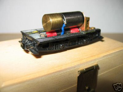

en farfouillant dans mon DD, j'ai retrouve ça...
ahm 3001 moteur Faulhaber.jpg (17.75 Kio) Vu 3272 fois
une modif "home made" d'un Faulhaber sur le chassis de Plymouth :shock:
je ne sais plus ou j'avais recuperer cette photo, donc DR ;)

Messagepar Abran » 13 07 2010 à 17:43
Dominique, comment as-tu fixé la caisse ? :D3
Abran
Abran
Messages: 4370
Localisation: Marseille
Re: Aaaah, un Plymouth ...
Messagepar augerd » 14 07 2010 à 12:03
Abran a écrit:Dominique, comment as-tu fixé la caisse ? :D3
si c'est du bidouillage dudessus d'on tu parle, c'est pas de moi, c'est une photo recuperer sur la toile y'a qlq anées :?
donc j'ai aucune autre info a ce sujet :H2
Dominique ;)
augerd
Messages: 2290
Messagepar Abran » 14 07 2010 à 18:49
Je veux dire la caisse sur le châssis du nouveau modèle du plymouth .... L'attache d'origine reste trés aléatoire, elle n'existe même pas semble-t-il. :ipb-279
Abran
Abran
Messages: 4370
Messagepar augerd » 15 07 2010 à 11:59
tout a fait, il n'y a aucun ergot, la caisse reste en place sur le chassis par frottement #A8 c'est assez limite comme systeme de fixation, mais apres tout, ca marche :F9
je pense que c'est etudie pour que les lames "collent" la caisse sur les demi chassis :B3
Dominique ;)
