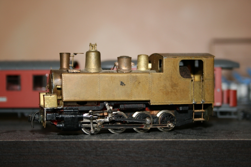

Messagepar malletslm » 02 03 2010 à 22:18
Bonsoir ! :D
Voici un petit "up" sur le fil de Punavai car si j'en crois cette photo transmise par Abran, la 040T Corpet type "Frot" en livrée CFV avait déjà fait l'objet d'une reproduction antérieurement...
... à première vue, j'ai d'abord cru à une Gecomodel modifiée mais un examen attentif (pas de cercles de chaudières, position et forme de la sablière, du dôme etc...) me fait penser à une réalisation intégrale... Peux-tu nous en dire plus, Abran ? ;)

Messagepar Storm » 02 03 2010 à 22:23
Ca c'est une Géco "Vivarais" :maitre:

Re: Corpet 040 en construction intégrale MIMO
Messagepar malletslm » 02 03 2010 à 23:04
Bonsoir Storm ! :D
Cette modification de la 040 Geco (faite par ton père ?) m'a toujours intrigué: dans la réalité, les 040T "entreprise Frot" n°22 (aujourd'hui sur le VFV) et n° 24 (aujourd'hui confiée à la SABA) n'ont ni ce type de dôme (ici un dôme de 030T Corpet "17 tonnes" il me semble, alors que celui d'origine était conforme) ni les caisses à outil à l'avant, comme on peut le voir sur la photo mise par Punavai en page 1 du fil... #B5
Sur la "24" réelle, la seule différence entre la photo de la page 1 (que reproduit la machine d'Abran) et l'état actuel (que reproduit la machine de Punavai) est la modification de l'arrière de l'abri, dans le style du modèle Gecomodel, qui avait été faite sur les CFV ces dernières années... :idea:
Messagepar Storm » 02 03 2010 à 23:17
Ce n'est pas une modif paternelle JM, mes 040 étaient "en boite", je pense que c'est une version faite par Géco.
Messagepar Storm » 02 03 2010 à 23:25
La notice est sur le portail pour la Ref151 mais pas pour la Ref152 qui doit correspondre à celle-ci :F9 Pas le genre du père de ce lancer dans des bidouilles pareilles de plus, avec 4 modèles, pas de raison de n'en modifier qu'une sur les 4... :H2 Vraiment étonnant #B9
Messagepar malletslm » 02 03 2010 à 23:33
Oui, c'est curieux... :F9 on dirait vraiment un kit "normal" dans lequel le dôme et les soupapes de la 040T type "TIV/Eure" auraient été remplacés par un dôme et une... sablière (!) de 030T Corpet "17 tonnes": erreur d'emballage, peut-être ?
Par contre, les coffres sur le tablier avant étaient bien fournis dans le kit, car conformes pour la version TIV (ou "Eure" ? à vérifier...) ;)
