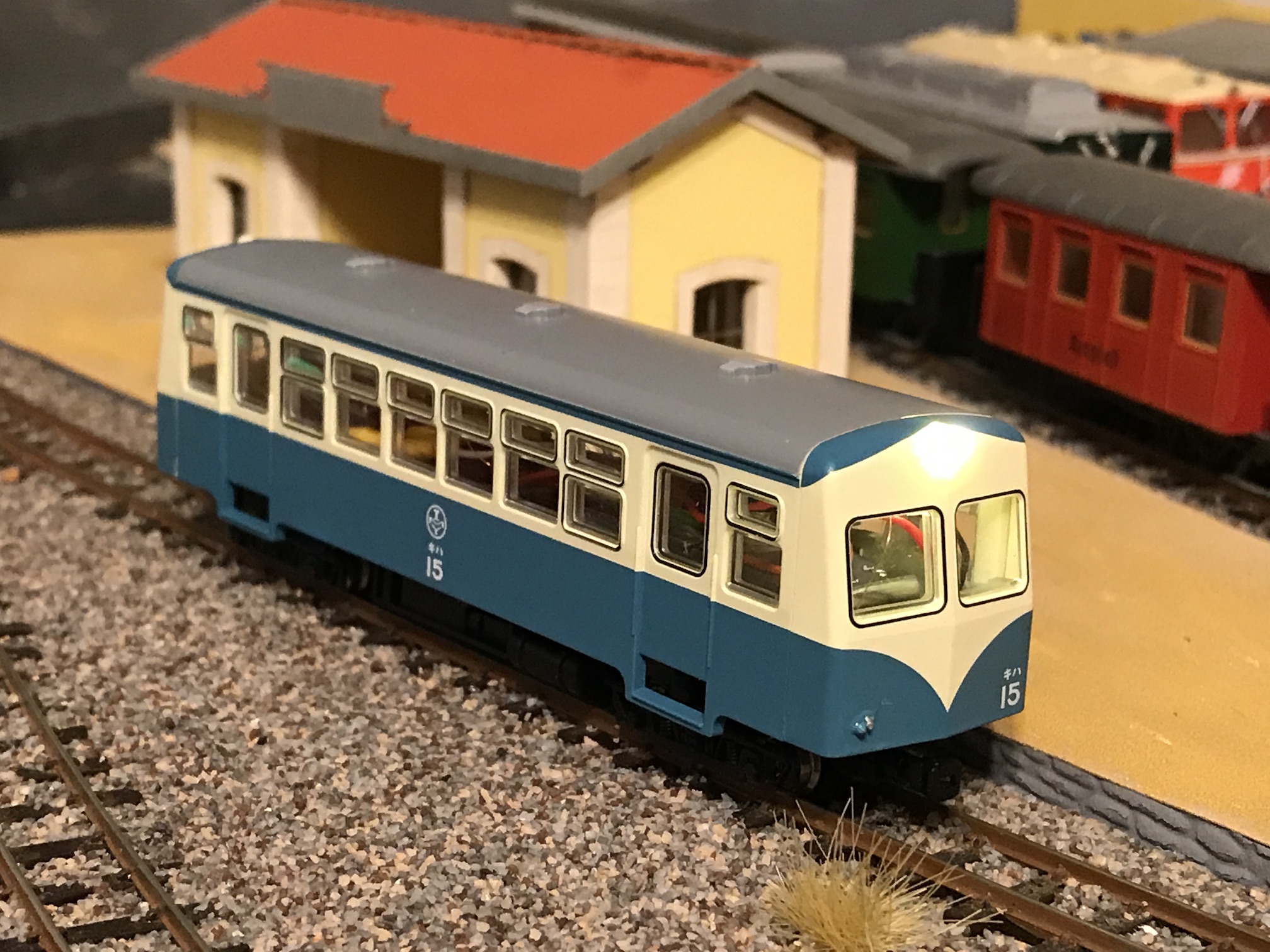

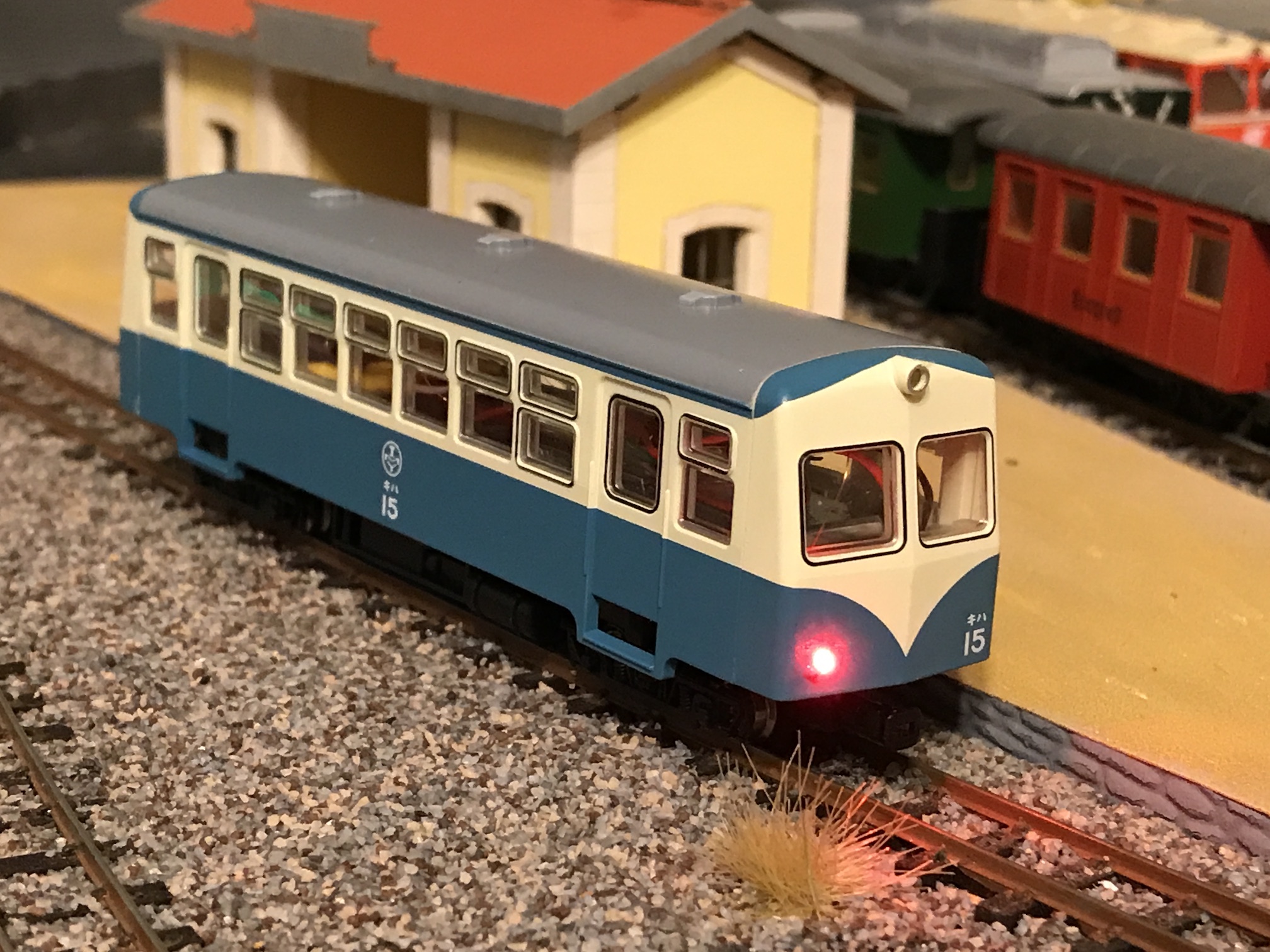

Bonsoir,

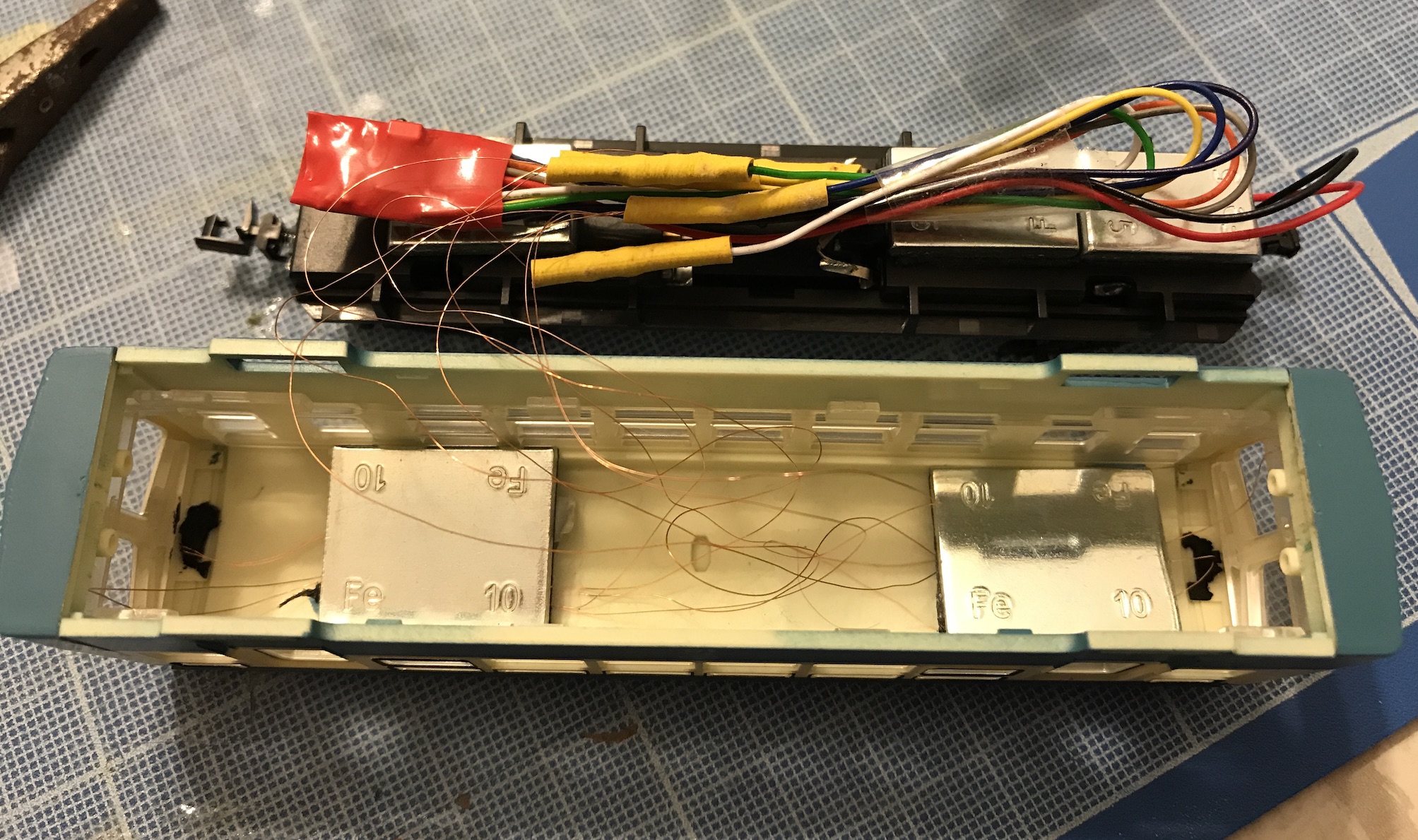

Voici mon autorail tomytec digitalisé. J'ai lesté la machine car je trouvais mauvaise la captation du courant en digital. Par contre j'ai sacrifié pour l'instant l'aménagement intérieur. J'ai ajouté l'éclairage avec inversion de sens automatique. J'en ai profité pour ajouté un éclairage fin de convoi commandé par les fonctions F1 et F2.
Le décodeur est un Digitrax DZ143
La première fois que j'utilise des led cmos avec des fils fin comme des cheveux H4
Eclairage avant
Et l'éclairage arrière

Pas mal mais je trouve que tu conserves trop de longueur de fil... :maitre:

Je suis d'accord pour les fils, j'aurais pu mieux faire. J'y penserai pour la prochaine fois. Effectivement, pour le réseau, il est sans prétention et ludique. Je n'ose pas trop en parler car il ne ressemble à rien, j'ai commencé avec du matériel de récupération d'un ancien réseau hoe que j'avais fait il y a une vingtaine d'année.
Mais puisque c'est demandé gentiment ;) je ferais un fil sur celui-ci dans les prochains jours. :maitre:

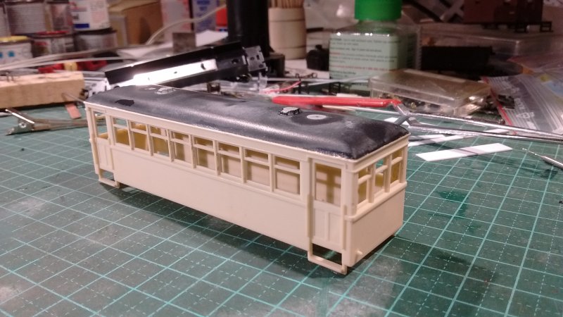

Messagepar augerd » 01 12 2017 à 13:52
effectivement, rupture de stock à peine livré H4
- pour Kermith72: ça roule toujours mieux avec un p'tit Digitrax #B6
par contre, j'ai pas bien compris: tu avais des problèmes de captation AVANT de digitaliser ou pas ??

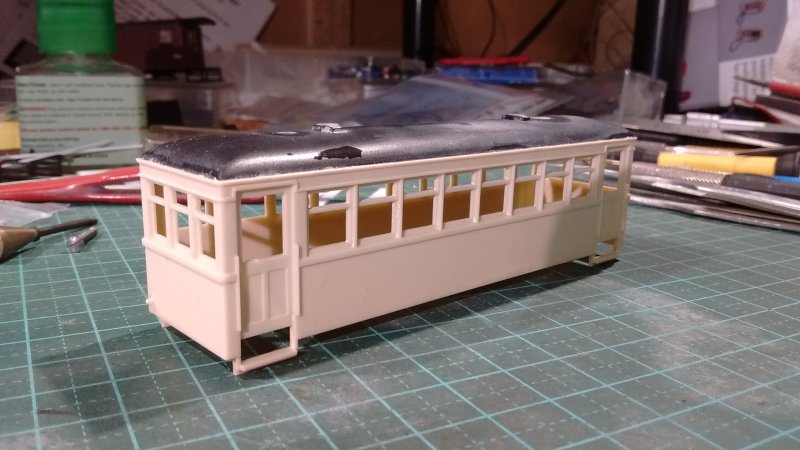

sinon, ayant enfin choisi la livrée de mes rames diesel (crème et bleu) après plusieurs mois de tergiversations, j'ai attaqué la modification de la Tomytec, et en premier de la remorque ;)
elle était comme ça ...
déjà, décapage de la caisse, car hors de question de peindre par dessus celle d'origine #B8
j'ai utilisé le décapant Interfer, qui n'a pas attaqué le plastique de la caisse, mais qu'est ce qu'il pu H4
et j'en était l'a hier soir, avant le séchage sur le radiateur pour la nuit !
si j'ai le courage aujourd'hui, première couche de crème ;)
