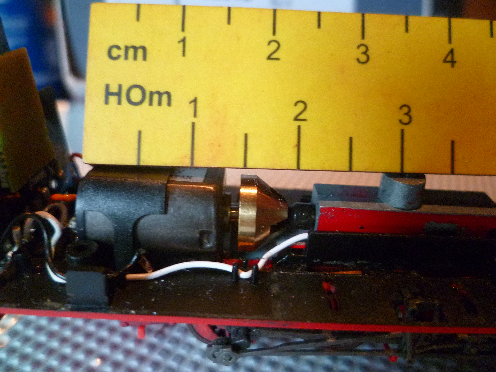

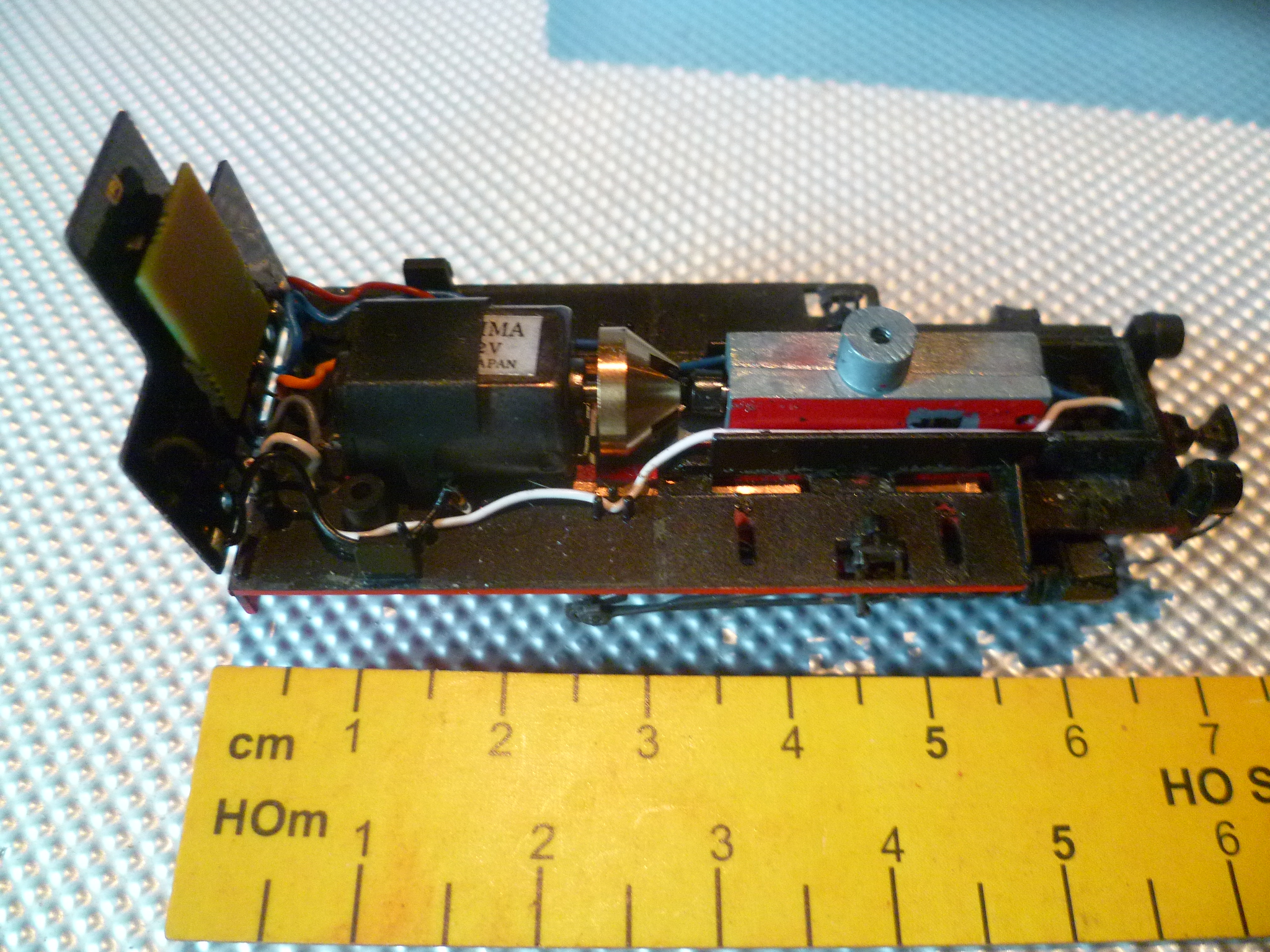

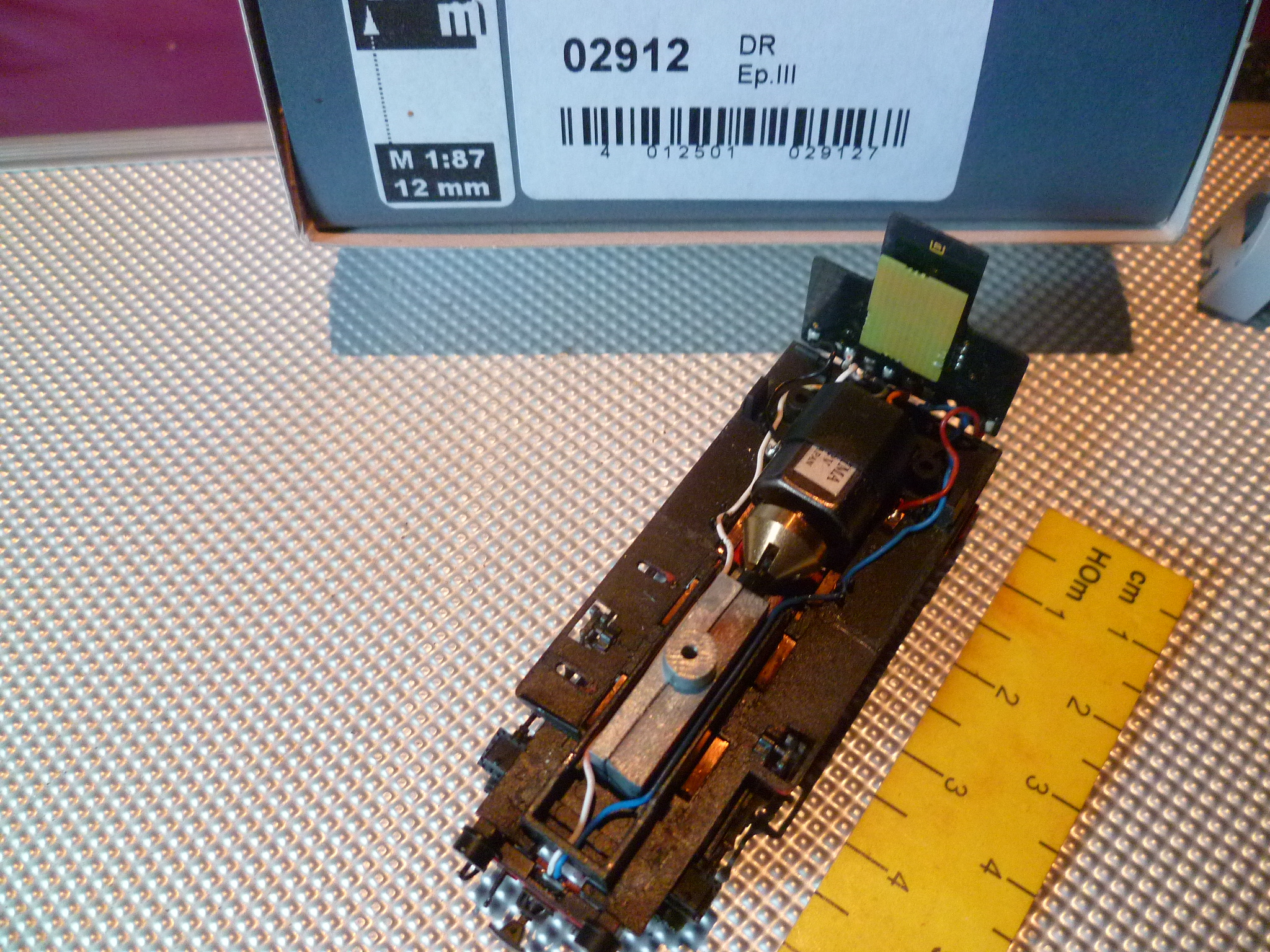

Messagepar minitrain07 » 15 09 2021 à 16:22
ABJ.TRAIN a écrit:Bonjour,
Voilà où j'en suis avec le petit locotracteur 62. Cette V0 me permet de valider les volumes. Il est vraiment très petit j'espère pouvoir y caser la mécanique Tillig... Imprimé avec une Elegoo mars 2 pro.
A suivre :F5
Bonjour.
Voici quelques photos d'une 030 Tillig 02912 achetée "defekt" en Allemagne pour construire une Corpet 030 sur son châssis.
Le moteur est très petit (et en 12 volts) et la loco a une prise décodeur.
A mon avis elle va s'intégrer sans problème sous ta caisse de 62 en 3D.
A suivre...

Messagepar Storm » 15 09 2021 à 17:06
Sans la platine, peut-être oui... Après, le diamètre des roues et leur entraxe.... :rod_siflet :?

Messagepar ABJ.TRAIN » 15 09 2021 à 17:33

Justement j'y pensais mais je n'ai aucune maitrise de cette technologie et surtout aucun moyen de prototyper rapidement. C'est certain que pour les surfaces planes et/ou détaillées c'est le top. Ceci dit avec cette impression 3D on a un montage assez simple :ipb-279 Affaire à suivre mais il faudra que je m'y penche un jour ou l'autre.
@Daniel : Merci pour ces photos ça me donne une bonne idée de ce qui m'attend. La platine risque de poser soucis il faudra voir :?
