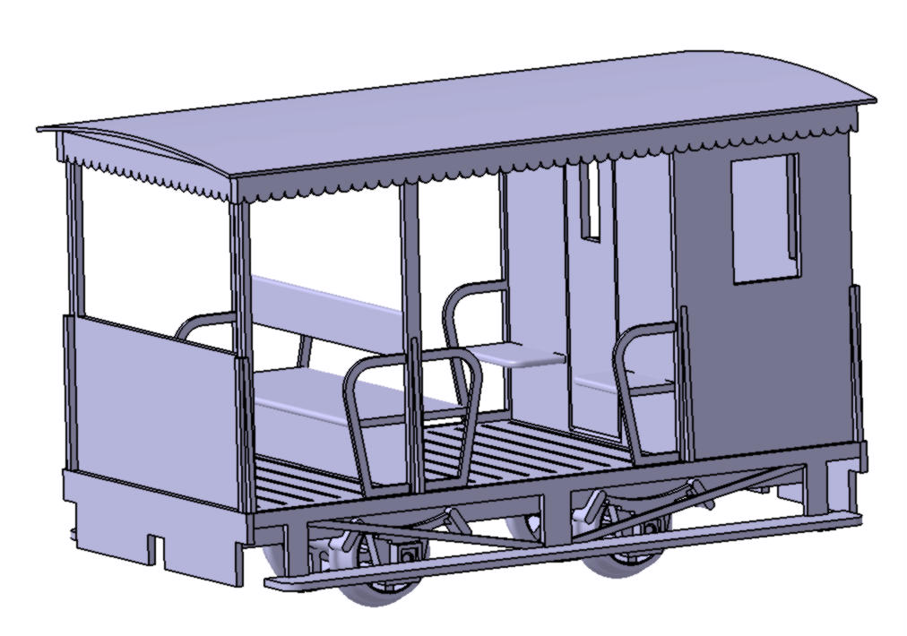

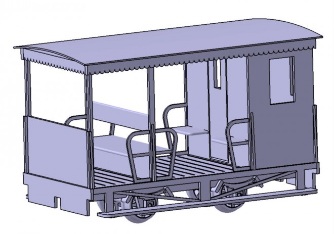

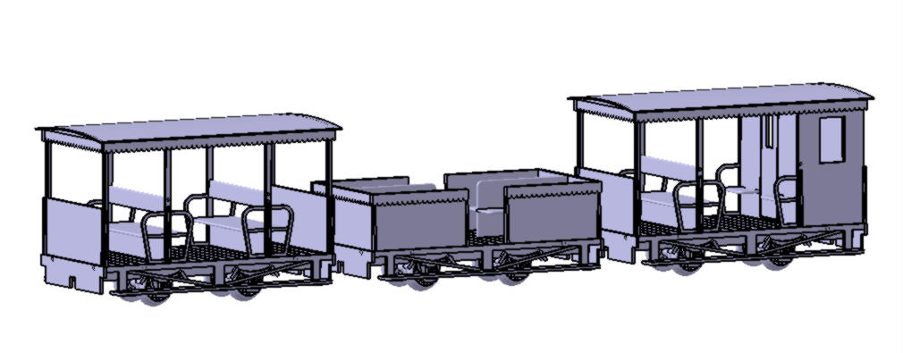

En parlant de bidouille, je rajoute ce matin une poignée à la porte du Serre Frein donc, mesurage sur une porte de la maison et là... :E1 Je me rends compte qu'elle est bien trop haute sur la porte H4 Bref, il manque plus de 3mm en hauteur à mes voitures D9 Pourtant j'étais parti de dimensions relevées sur du MinitrainS ou de l'EggerBahn. Y'y plus qu'a tout réhausser :H2 Il va sûrement falloir élargir un peu aussi si je me base sur le gabarit des voitures Calvados de BCF. Comme disait mon grand-père: "le jeu ne demande que faute" :B3
Y pas un petit gars de Saint Amand pour me donner des cotes de largeur et de hauteur "à la louche" des baladeuses ?

Messagepar Beyer-Garrat » 02 09 2021 à 14:29
Je ne suis guère étonné Egger Bahn et Minitrains comme le LGB d'ailleurs n'ont rien de réels c'est la vision "idéalisé" et "cartoonesque"de cf a voies étroites voulue par leur créateur.
Le patron de Minitrains s'en était d'ailleurs expliqué de sa vision dans une interview (tailles de machines unifiés, petits wagons etc. etc ) un "amour de petit train" avait judicieusement souligné Jouef :B3 #B6
Ce serait moi je réduirait la taille des baladeuses pour les aligner en hauteur et largeur (hors marchepieds) sur une petite vapeur ou diesel par exemple :B3
ps Il me semble que nous en avions déjà parlé .En Hoe, Egger et Minitrains toutes les machines et wagons rentrant dans des tailles prédéterminées. :maitre:

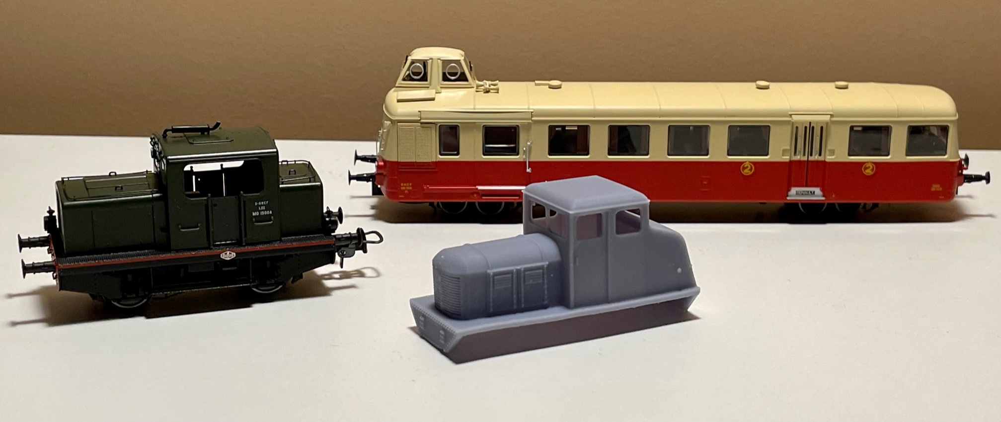

De mon côté j'ai ça dans les cartons. J'attends une petite T3 Tillig en provenance d'Allemagne pour effectuer une greffe. #B2

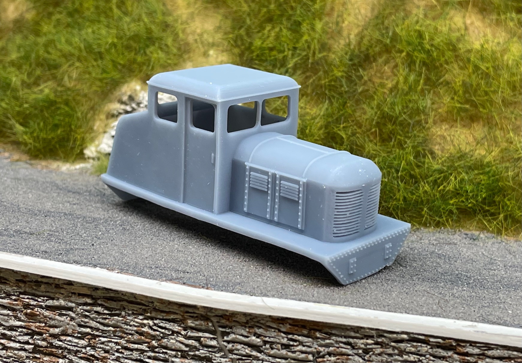

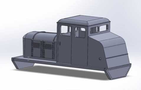

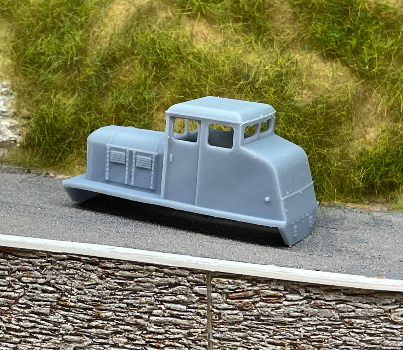

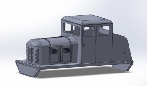

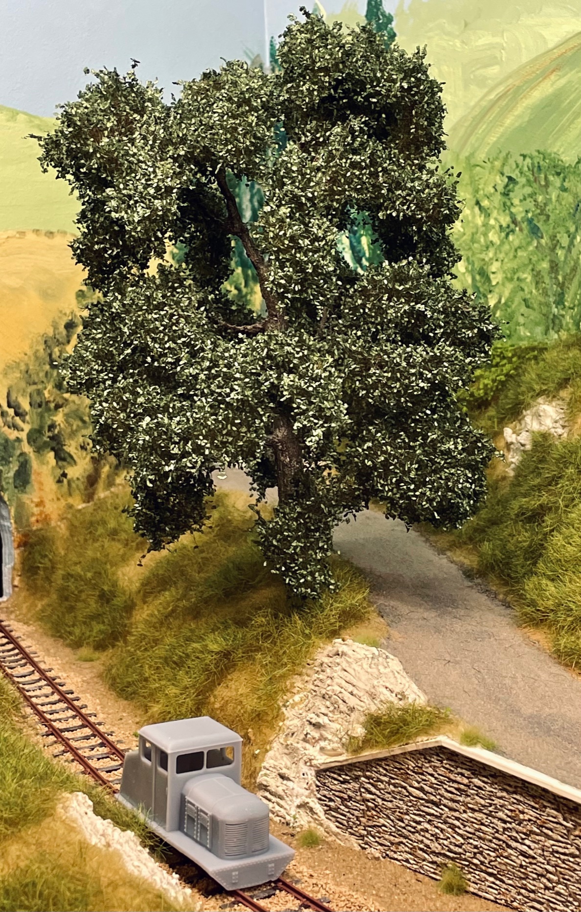

Voilà où j'en suis avec le petit locotracteur 62. Cette V0 me permet de valider les volumes. Il est vraiment très petit j'espère pouvoir y caser la mécanique Tillig... Imprimé avec une Elegoo mars 2 pro.
A suivre :F5
Hugo
ABJ.TRAIN

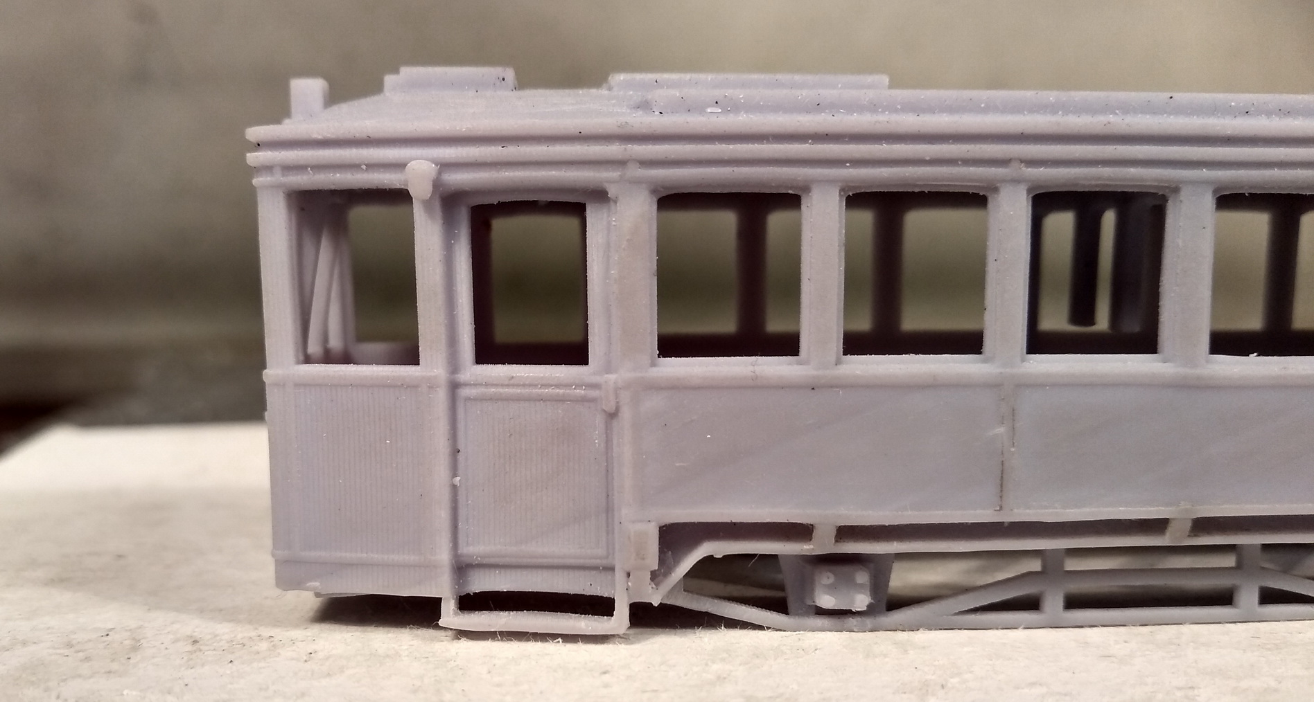

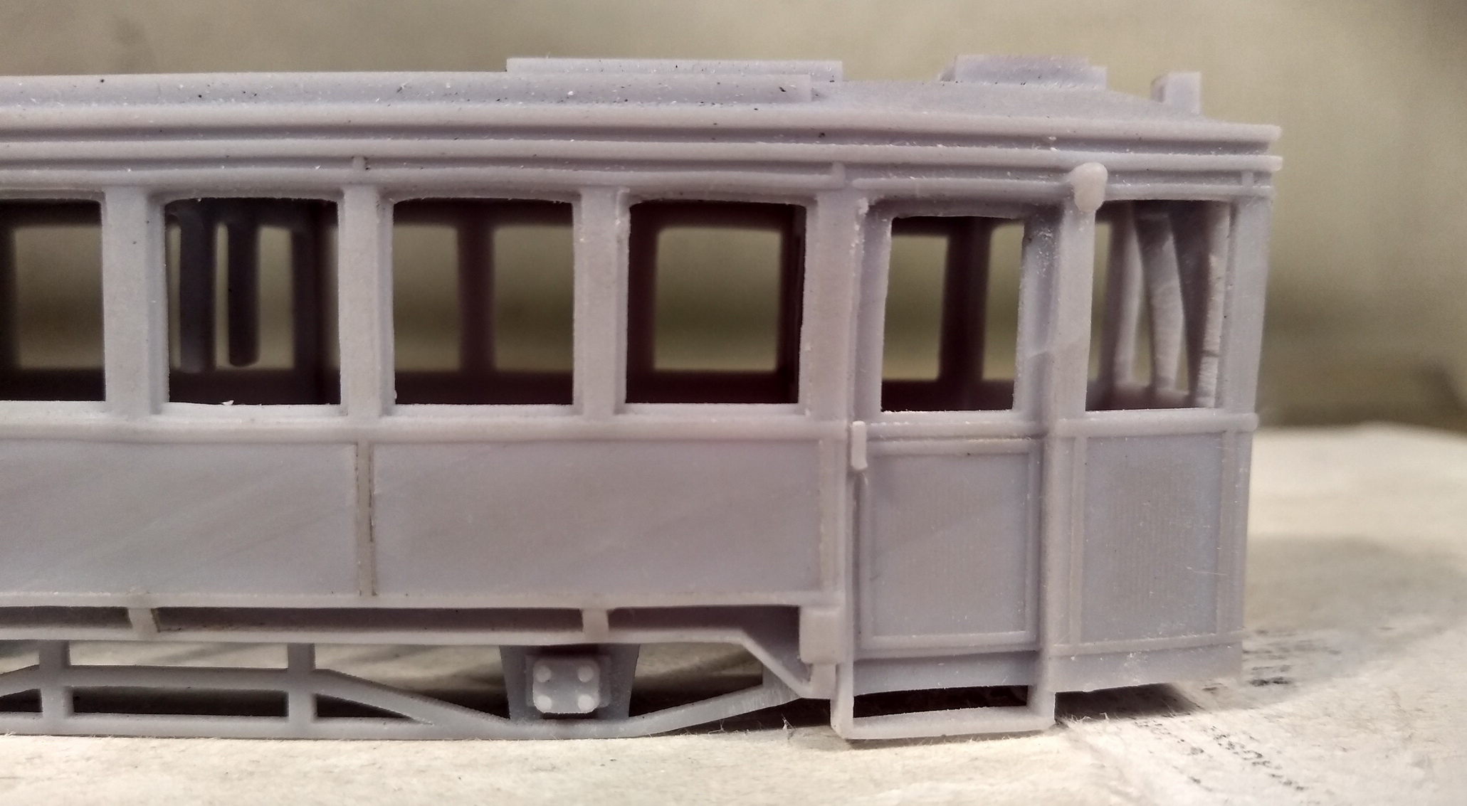

Un ami a fait un essais avec sa nouvelle machine (Elegoo Mars + Cure) et a un effet étrange. Il me dit qu'il a suivi un tuto sur youtube mais qu'il n'a pas changé grand chose aux réglages.
Une face de la motrice est bonne, les 3/4 du longpan aussi
et le reste est de travers.
Quelqu'un de plus expérimenté que nous aurait il une idée?
Par contre pour les petites pièces il a de très bon résultats.
Merci d'avance si quelqu'un a la solution.
Eric binamé
Messages: 1117
Re: Imprimante 3D de bureau
Messagepar chris31 » 15 09 2021 à 08:50
Ça ressemble à un manque de supports ou à ue mauvaise orientation du modèle..
Au début tout se passe bien et puis, au fur et à mesure, la résine, encore molle se déforme.
N'oublions pas que la résine ne se solidifie complètement qu'après le curing.
C'est le problème avec l'impression SLA, on ne voit les défauts qu'à la fin après 5 ou 6 heures d'impression.
Solution possible : réessayer d'imprimer en inclinant le modèle un peu plus suivant les 3 axes et voir ce qui se passe en faisant ue simulation (dans Lychee notamment).
Messagepar Beyer-Garrat » 15 09 2021 à 09:29
Bonjour Eric
C'est un problème que nous avons constaté avec le regretté Cyril. Au Au-delà des problèmes de supports, du temps
de polymérisation des premières couches et de qualité de résine nous l'avons constaté quelque soit le type de machines grand public pour moi et pro pour Cyril sur des pices d'une certaine taille (caisse principalement) les petites sortent
nickel comme tes lanterne et les grandes déformées ou des vagues style courbes de niveaux sur les flancs
Nous en étions arrivés à la conclusion que ces inhérent au principe de ces machines.
A partir d'un certain volume un effet de succion se forme augmenté éventuellement par la viscosité de quelques
résines (verte par exemple sur la photon) ou la taille du bac pour les plus petites.
Chris31 a raison le positionnement de la pièce dans lespace est très important comme la taille et la forme des supports
(les multis pieds résistent mieux que les mono)
J'utilise moi aussi depuis un an Lychee avec une intelligence artificielle qui permet un prepositionnement encore
perfectible de la pièce sur ses 3 axes.
Messages: 24356
Messagepar ABJ.TRAIN » 15 09 2021 à 10:47
J'en arrive exactement au même constat. Globalement plus la pièces est grande plus le risque de déformations peut apparaitre. Parfois même quand la pièce est bien supportée ce n'est pas suffisant pour contrer le phénomène. Ces petites machines sont parfaitement adaptées aux petites pièces mais ont du mal sur les plus grandes. Si possible il faut toujours éviter d'imprimer au centre du plateau. En effet c'est l'endroit où le FEP est le moins tendu et donc que l'effet ventouse est le plus important. H4
C'est donc assez empirique, il faut essayer jusqu'à trouver un réglage adapté pour chaque pièce.
En conclusion l'on peut quand même faire de très belles choses mais il y a encore du chemin pour qu'elles puissent rivaliser avec les machines de pro. Selon moi elles sont parfaitement adaptés aux figurines qui sont bien moins rectilignes que nos engins ferroviaires. Mais bon pour des machines comprises en 100 et 300€ c'est une révolution déjà.
A voir si ces problèmes persistent sur une Form3 par exemple :F9
