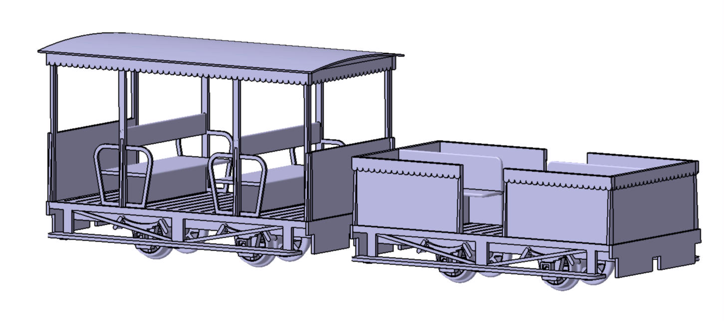

Messagepar Storm » 30 08 2021 à 22:02

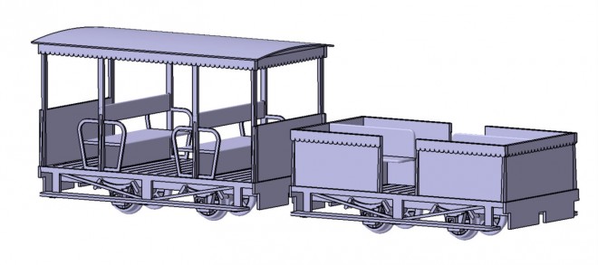

Puisque j'ai promis #B5

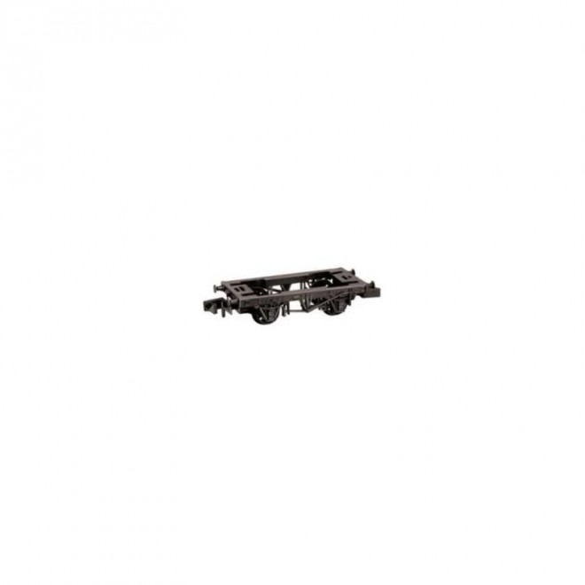

Le châssis vient de chez Peco, assez simple à trouver et pas cher. C'était un test, il y a sûrement moyen de faire mieux mais au final, c'est pas pls ou moins pire que les baladeuses MinitrainS #B5

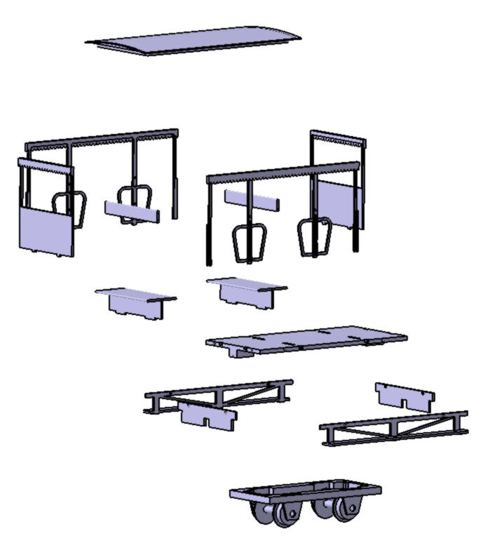

Messagepar Storm » 31 08 2021 à 10:43
J'avais simplifié le châssis pour le dessin JP en fait, il y a plus à retirer qu'à ajouter #B5 Tu veux que je bidouille 2 ou 3 trucs dessus pour faire un essai JP?

Messagepar Storm » 31 08 2021 à 11:39
Pourquoi j'ai réouvert ce truc H4 :C6 :rod_mdr2
Bon, je vais reprendre le châssis: autant s'affranchir du Peco et le sortir monobloc avec le plancher... Faut que j'aille récupérer mes paliers Romford à Angy pour les numériser, c'est malin :H2

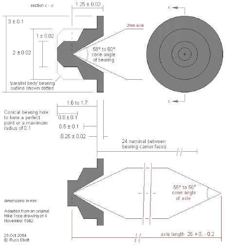

C'est exactement ce que je pensais (pour la simplification et le monobloc) et pour les essieux il doit y avoir ce qu'il faut chez Micro-models
Pas la peine de te déplacer Storm :maitre:
Voila les deux modèles :

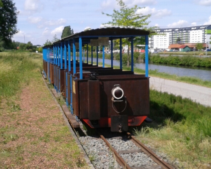

Messagepar pelican » 31 08 2021 à 15:17
Storm a écrit:
@André: c'était un peu l'idée mais je voulais faire plus "ajouré" :maitre: Elle viennent de Saint Eutrope vos baladeuses je crois :D3

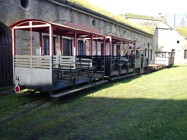

Non ... les baladeuses St Eutrope ne sont pas encore en service, il y encore du boulot pour les rendre opérationnelles !
Ici, ce sont des baladeuses faites maison sur d'anciens châssis mais je n'étais pas encore au club lors de la construction, et ce serait sans doute Fred ou Pascal qui en savent plus ;)

Merci JP #B6 pour les essieux, je vais voir c’est un modèle de dessin libre, faut voir plus loin que le bout de son nez en fonction d’autres projets :E1

Vi : le train des forts a aussi des baladeuses St Eutrope ;)
viewtopic.php?f=2&t=7055&p=255647&hilit=Eutrope#p255647
Et à St Amand, il y en a 4

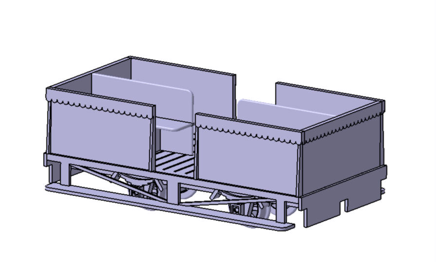

Messagepar Storm » 01 09 2021 à 15:24

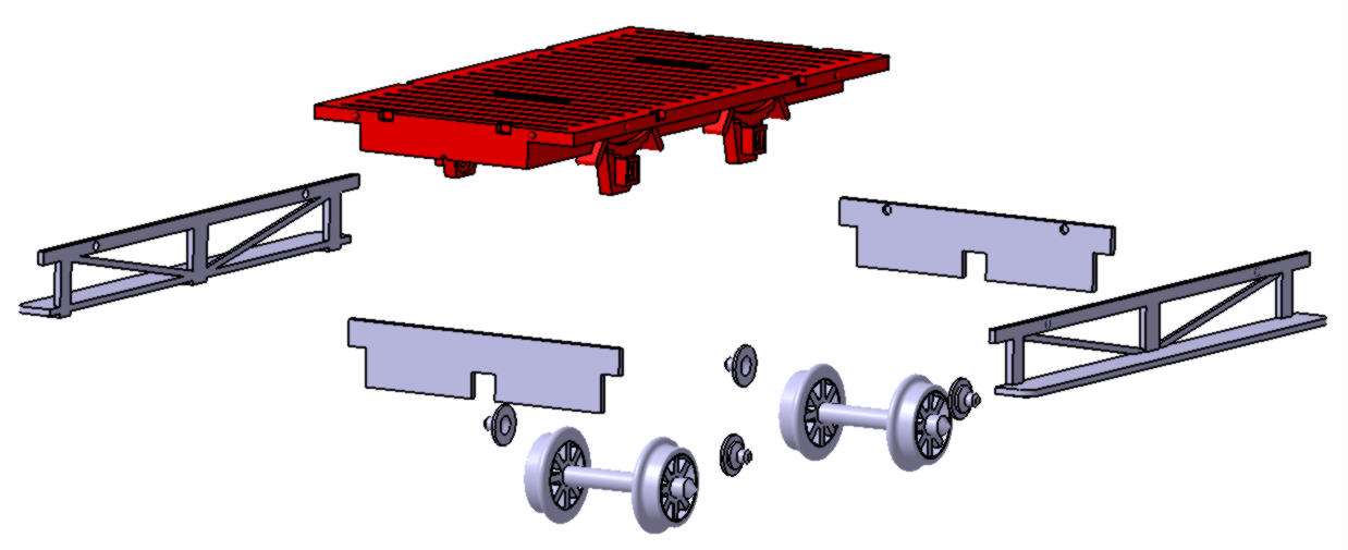

Ceci vous sied il plus mon bon JP ? :E1
Palier Romford mais roue plastiques, je les trouve sympas :B3 Et comme tu réclames, pour la peine, tu pourras en essayer une autre C7
Même châssis, il n'y a que la superstructure qui change #B5 Et pour t'apprendre à m'embêter, je vais essayer d'en sortir une troisième d'ici ce soir... J'ai encore une petite idée :rod_siflet
